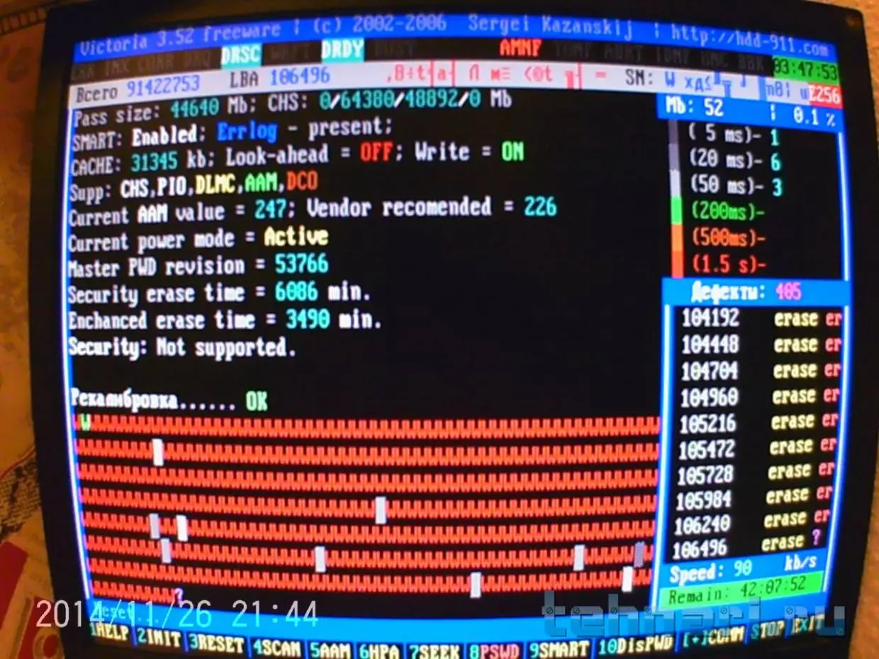

Битые сектора HDD
Стоит ли продолжать? Режим «BB = Erase 256 sect»
Или в топку?!
Обратите внимание на время и на проценты.
Щас время упало до 00:07:46. По ходу дела буду отписываться.
    101.3 KB · Просмотры: 87
Остановил процесс, стоял почти сутки, оказалось слишком долго. Обработал 3000 мб, нашёл около 2500 тысяч дефектов.
Решил прогнать через HDD Regenerator, ибо режим Advanced REMAP слетает на первом битом секторе.
Ой, не похожа эта картинка на битые сектора.
Сними плату с винта и зачисти школьной резинкой все контакты, проверь все провода и разъёмы питания, замени информационные шлейфы.
Потом проверяй снова. Возможно стоит заменить блок питания.
Снял, зачистил.
Проверил всё в порядке.
Заменил.
Заменил.
Сейчас запустил линейку, съезжу по делам, приеду скину фото.
