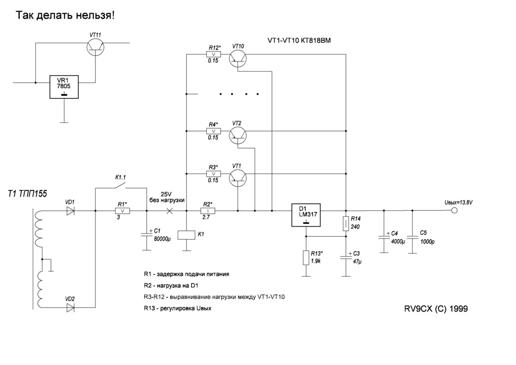

добрый день форумчане !!!
подскажите пожалуйста с блоком питания для усилителя нч 4*41 ватт нужен блок для него 12 вольт 5 ампер какой порекомендуете,
желательно что бы была зашита от к.з.
у меня есть броневой трансформатор 200 ватт перемотал уже его
вторичка намотана проводом 2,12 всего 44 витка вторички на выходе выдает 12 вольт переменки :tehnari_ru_837:

может кто нибудь дополнить эту схему чем нибудь еше:tehnari_ru_942:
Ну тогда всё правильно, только ёмкость надо не 1000мк, а тысяч 10, и параллельно плёнку 0,1...1,0мкФ и на выходе будет не 12В, а вольт 16

Например такой. Количеством транзисторов можно варьировать выходной ток.

Интересно складывается 12*5=60Вт, а вам будет нужно транс с выходом ватт 170-180.
180/12=15А Значит вам нужно 12В 15А постоянки, а переменки гдето вольт 9,-10.
Используй свой 200ватт трансформатор (перед трансформатором поставь предохранитель на 2-3а), смотай вторичку до 10-11в, ставь диодный мост желательно из диодов Д243А и пару конденсаторов 16в-25в 10 000мкф. После конденсаторов установи предохранитель на 5-8А больше никакой защиты не нужно.
Усилитель сам возьмет то что ему нужно.

Так а диодам-то не все равно. У них тоже свой лимит есть... Если планируется ток до 10 Ампер, то можно их ставить, если больше 10А - то нет.
10амперный диод в мостовой схеме это уже мостик с номинальным током 20ампер.
