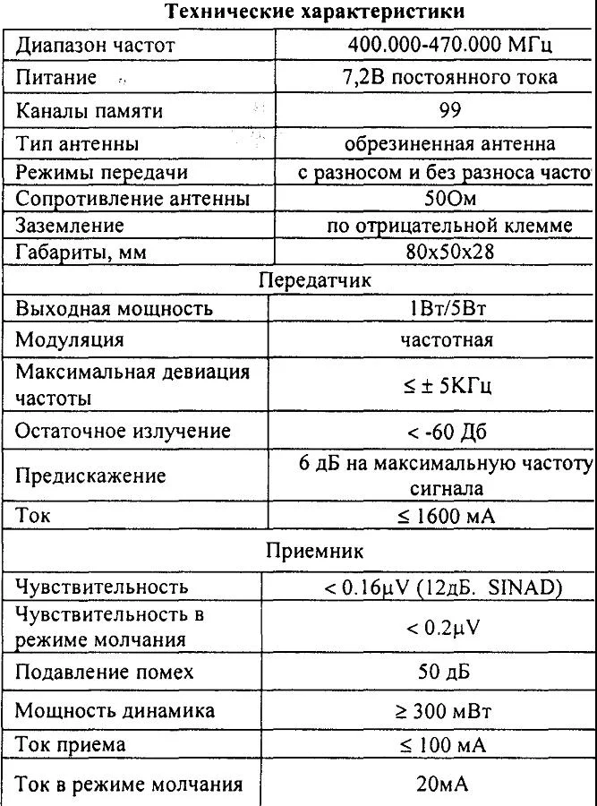

есть радиостанция Kenwood TH-K4AT
часто сижу в эфире и быстро садится аккумулятор который 7,2 В 1,2 А/Ч
мощность передатчика 5ватт
нужно сделать блок питания место аккумулятора но не навсегда
а так пришёл домой запитал от БП и радуешься :)

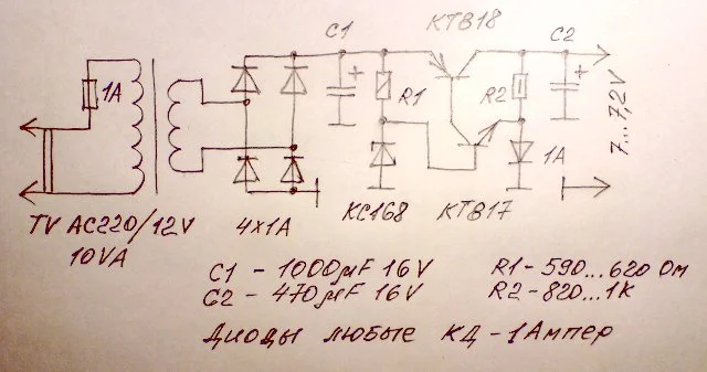

какой мощности нужно брать транс? и какой стабилизатор лучше использовать ? чтобы добиться 7,2 вольта
Вот добавил кусок с инструкции

Трансформатор мощностью от 10Вт, с напряжением вторичной обмотки 7...8В, и током 1.5...2А.
Стабилизатор лучше регулируемый, на КРЕН12 или LM317
я примерно так и думал на крен12а
а можно импульсный бп для этого заюзать ?
Попробовать можно и импульсный
Если использовать кренку, то вторичку лучше вольт 15 ...
Я бы сделал обыкновенный компенсационный стабилизатор
на двух транзисторах ... :)
смысле ,сразу 7,2 давать будет,нерегулируемый ???
если да то схемку можно ?
При правильно собранной схеме, налаживания не требует ... :)
    31.2 KB · Просмотры: 585
спасибо за схему как раз 818 лежат без дела )
а до скольких ампер держит эта схема ?
кондёр С1 не впритык ? на нём напруга будет 16,8
Если на КТ818 поставить радиатор, то 3А в легкую, зависит от радиатора ... :)
Я бы не рискнул подключать радиостанцию к блоку питания не имеющего никаких защит
BH3, как раз этот блок питания имеет защиту от короткого
замыкание, при малом количестве деталей ... :)
