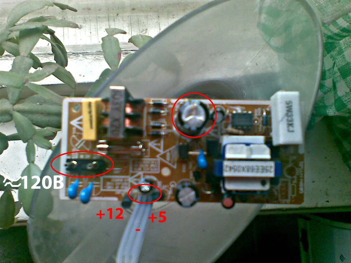

Привезли с Америки Dvd-плеер - он на 110 вольт. Воткнули в 220 - походу сгорел, разобрал его на плате блока питания раскрылся конденсатор как цветок. Можно ли с ним что нибудь сделать: починить, переделать на 220? От платы идет шлейф 3 провода +12В, -, +5. Может от компа блок питания подключить. )))
фото блока питания
Можно и от компа или же в этом БП трансформатор перемотать, но тогда повозиться придется.

Значит мне нужно искать такой же, только на 220 вольт, с этим не чего сделать нельзя, кроме перемоток катушек?
Типа нет:tehnari_ru_288::))
КРЕНки еще никто не отменял,собери блок на 2 напруги,всего и делов,главное чтобы у тебя дальше БП ничего не накрылось
Да делов-то. Сперва-наперво, надо восстановить "родной" ИП. Пробой электролитического конденсатора, как правило не происходит сам по-себе. Выход из строя ШИМ гарантирован. Это либо пробой транзистора в вышеозначенном узле, либо выход из строя микросхемы серии Viper. Токоограничивающий резистор по первичной цепи, вероятно тоже "склеил ласты". Вместо него, надо установить такой-же (желательно керамический) можностью 8-10W. (Безындукционный!) Проверь тестером ипульсный транформатор, на предмет обрыва "первички". То-же касается и резисторов обвязки ШИМа. Нагрузи цепь +5в, резистором сопротивлением 47-62 Ом, Р=2w. Запусти ИП от сети. На эмиттере транзистора, работающего в режиме ключа, должно быть 180-190в. Напряжение выхода, должно быть в пределах 4,8-5,3в.
Забыл: резистор по входу, должен быть R=240+50 Ом.
Paul zibert ))) молодец, грамотно все разжевал ))))
