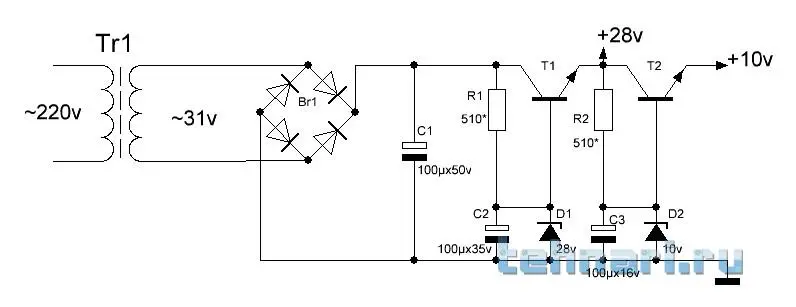

есть программатор ChipProg LTP без блока питания. Так-как я совсем новичок, а хочется сделать своими руками. Ваши советы помогут в этом деле.
Понятно, спасибо.
С трансформатором XL-15-P-EC
    60 KB · Просмотры: 392
На U2 тепловыделение 4.4W, хорошее охлаждение понадобится.
можно проще вариант для этой цели
    11.7 KB · Просмотры: 300
да любые мощные например кт819
