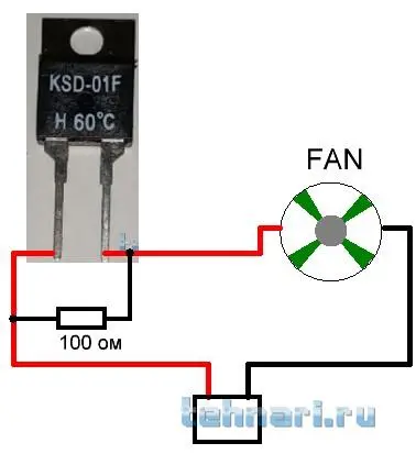

Выше написал, насчёт термореле. Будет включаться при температуре 60-70 градусов на радиаторе диодов, и отключаться при температуре градусов на 15-20 меньше оной. Гистерезис такой имеется
Такие блоки греются как печка, если пашут на максималке. КПД в лучшем случае процентов восемьдесят - почти сто ватт рассеивать, такой кулер даже на полных оборотах в жару не спасет. Преобразователь не помешает, думаю. Вот такое термореле купить, и поставить в цепь питания преобразователя. Прикрутить рядом с выходными диодными сборками Обязательно с нормально разомкнутыми контактами (с буквой H), на 60-70 градусов
Термореле надеюсь смогу найти где купить, но вот беда, как его подключить не знаю. Если бы вы мне скинули схему его соединения, для меня было бы проще. Извините, я в этом не спец, но при наличии схемы сделать это смогу. Буду вам признателен, если вы мне в этом поможете. Заранее спасибо.
Это не беда.
Если поставить резистор 100 ом, то вентилятор будет изначально вращаться на минимальных оборотах.
Если резистор не ставить, то вентилятор будет вращаться только при достижении радиатором диодных сборок температуры 60 градусов.

Если будет стоять преобразователь 12>18 вольт, то резистор ставить нельзя. Схема подключения такая же остаётся, только вместо вентилятора будет подключен преобразователь, а уже к его выходу вентилятор

Огромное спасибо. Вот видите как просто решается проблема, если ты понимаешь тему.
Я понял Огромное спасибо.

Одно не понятно:
Как так? Блок на 12 вольт, а штатный вентилятор на 18.
Загадка!
Я уже писал , что вентиляторы при половине питания способны работать , какой был , такой и втюхали , честно не видел вентокрылов на 18 В , 5, 12, 24 много валяется .

Легко и не принуждённо! А какая связь между выходом с питальника 12 вольт и вентилятором охлада? Разные цепи и одно к другому не относиться совсем, кроме управления по нагреву и не более! Я встречал питальники с серверов, где вентилятор охлада вообще на 220 включен и что теперь?

Кулер запитан не от выхода блока питания, а от контактов в центре платы. Замерял на них напряжение,18.1 вольта при 12,0 на выходе блока.
Значит есть отдельная обмотка на трансформаторе.
