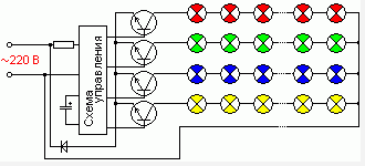

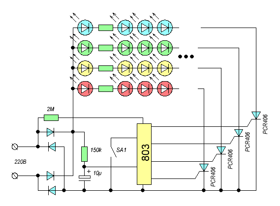

На выходе стоят 4 тиристора PCR406J. А если в место тиристоров поставить транзисторы получится что нибудь?Если на выходе стоят тиристоры, то, скорее всего, плавное включение светодиодов или лампочек при питании постоянным током получить не удастся. Тиристорные ключи подразумевают фазовое управление для получения изменения яркости, что при постоянном токе невозможно.
Как раз питание постоянка !...А кто говорит о питании постоянным током?
На постоянке этот МК работать точно не будет.
Если не трудно может поможете с и с переделкой тоже?Артур81, сами справитесь с изменением схемы? С расчетом помогу.
Я имел ввиду питание всей схемы.Как раз питание постоянка !...![]()
Мне то не трудно, но Вам будет не так интересно, когда дадут всё готовенькое.Если не трудно может поможете с и с переделкой тоже?
Тут всё получится даже если поставить после него диодный мост (конденсатор фильтра не ставить!!!)
