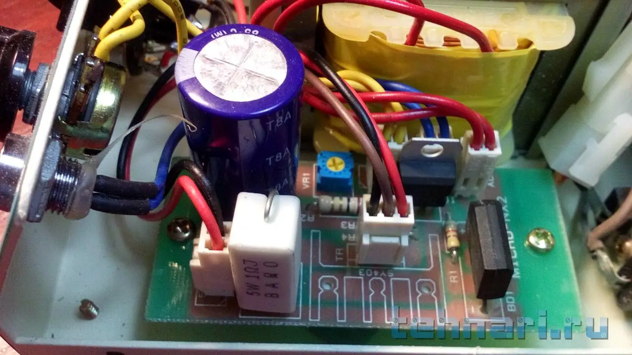

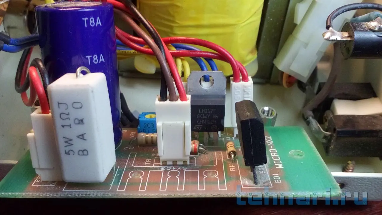

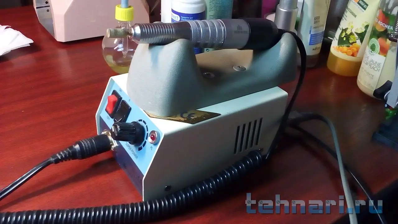

Бормашина Micronx делает непредсказуемые остановки
Фоточки. Может будут мысли, где искать.

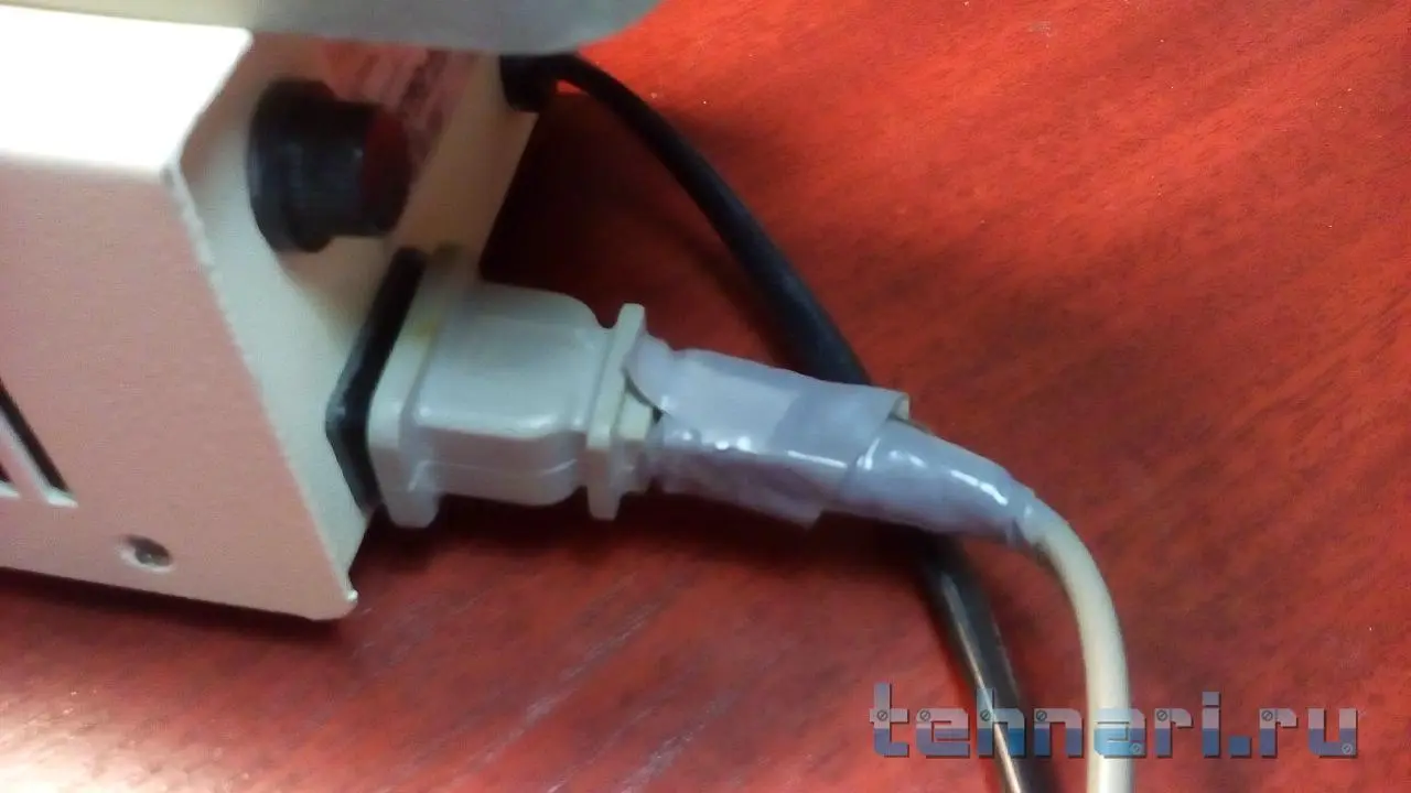

Педаль замотали изолентой 4 года назад. Наверно заломился провод.

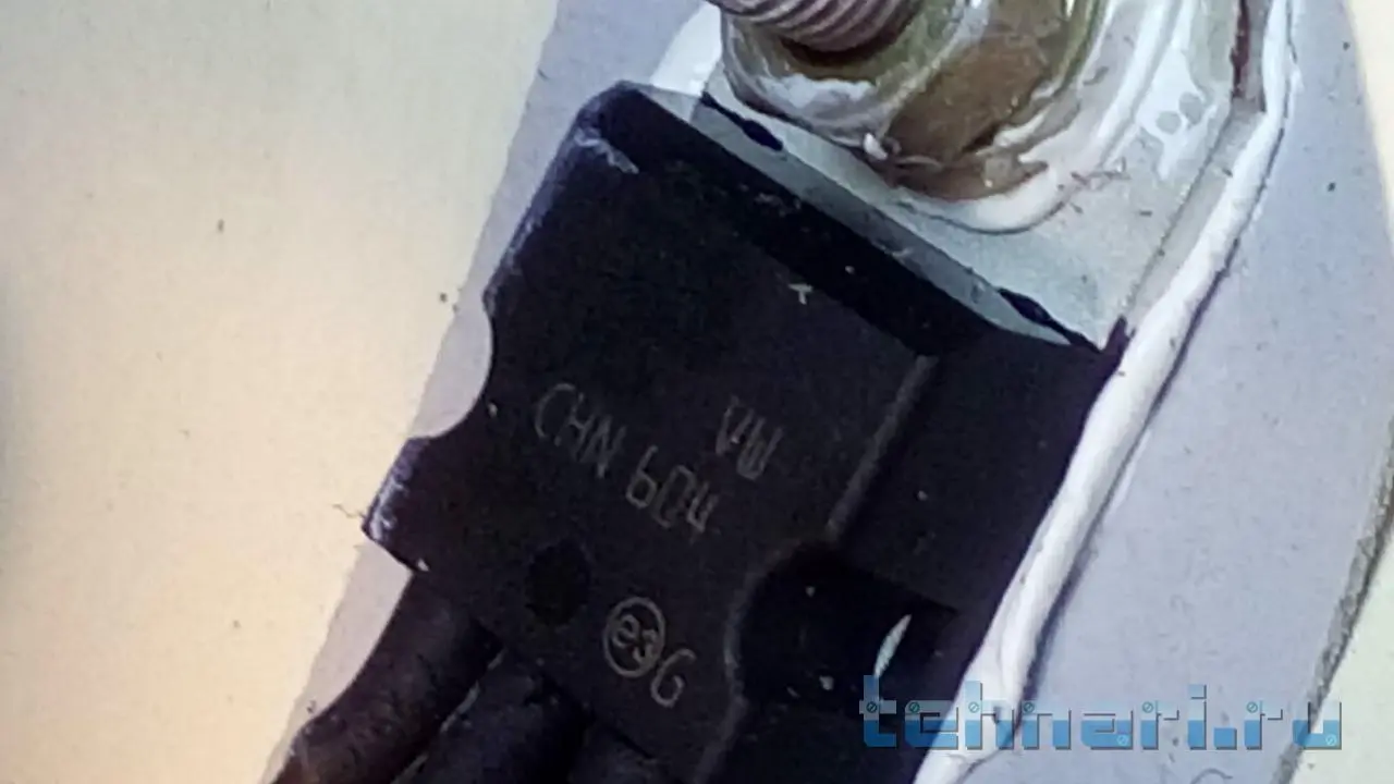

Вот это на очереди на замену.

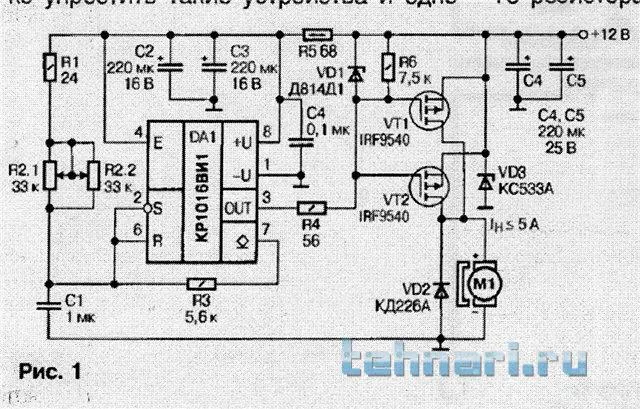

Распечатайте схему с моей картинки, зайдите к любому телемастеру и скажите, что Вам надо эту схему пересчитать на напряжение Вашего моторчика и собрать в Ваш корпус. Транзисторы 40 р/шт, микросхема 15 р. С работой за всё омская цена не выше тысячи у самых жадных.

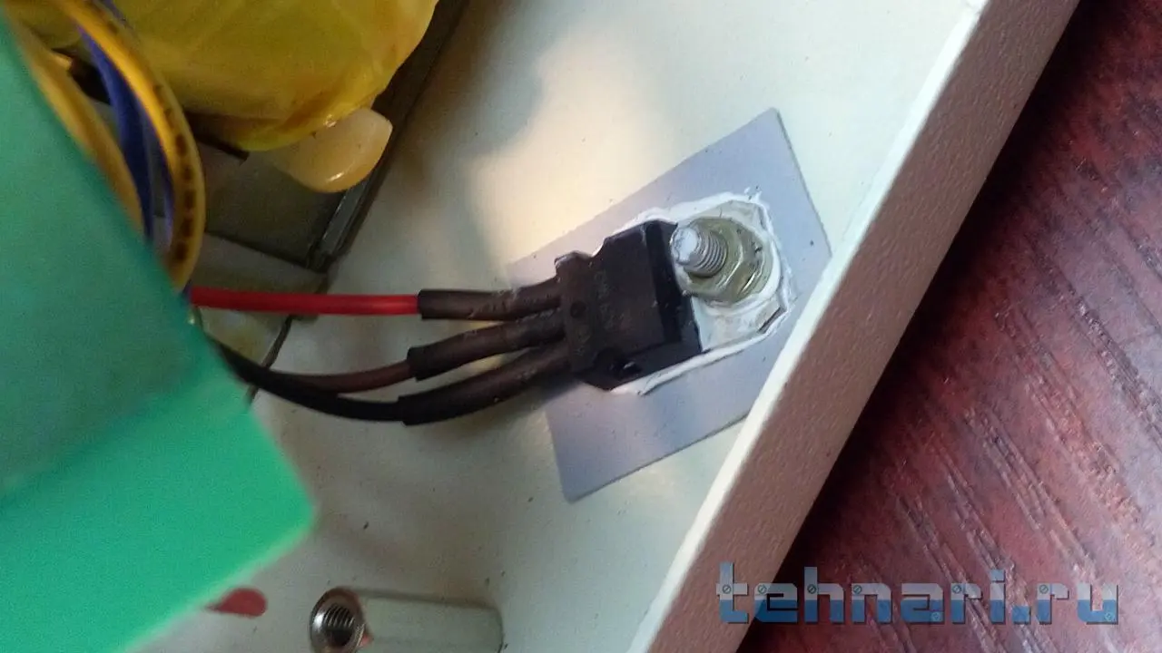

Что думаете по поводу этой детали?
ИЛИ плата?

Теперь стоит задача, кто найдет этот плавающий дефект.
Потому как иногда я могу отработать полный день. Он пару раз притормаживает всего.

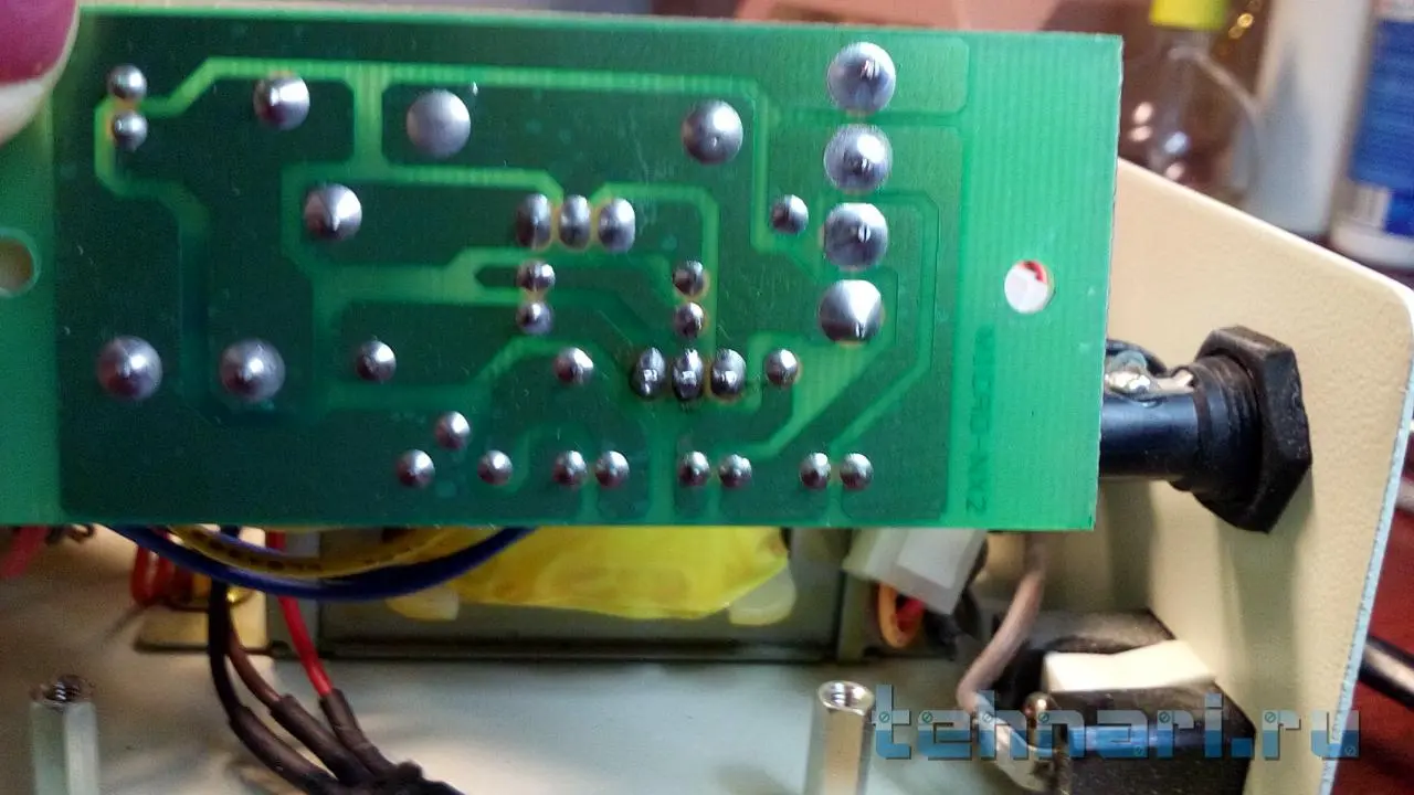

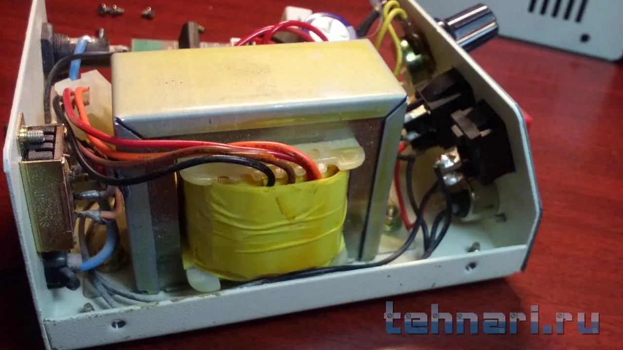

Я правильно понимаю, что дело в ПЛАТЕ?
Может быть в чём угодно. Микротрещина потому и микро, что её найти достаточно сложно.
Аппарату десять лет. Отличная Корейская сборка. Хочу починить. Мастера не могут найти причину коротких остановок. Ищу мастера в Москве.
