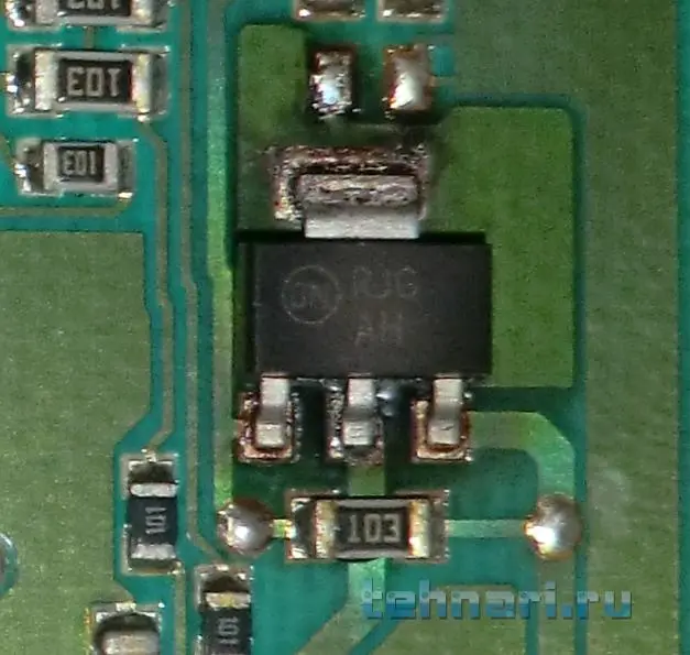

Разобрал. обнаружил подпаленную деталь.
Подозреваю что это транзистор? Или похож на стабилизатор.
Помогите определить!

Скорее похоже на мосфет, скорее широкий и средний выводы звонятся между собой, просто выведен на обе стороны ... :)
P.S. А может два затвора ... :)
широкий и средний звонятся между собой.
По странной маркировке вообще ничего не нашел в интернете. Как же быть? что за деталь на замену найти то?
Надо аккуратно отпаять широкий вывод, нагреваешь и подсовываешь лезвие под него. Потом отгибаешь и смотришь дорожку среднего вывода, соединяется она с площадкой широкого или нет ?... :)
Николай, это стандартный мосфет.
Корпус SOT-223.
Широкий и средний выводы, это одна пластина, сток.
Их очень много, средней мощности, конкретно этот не нашел.
Низковольтные, 1.5-2А, 1.5-3 Вт.
В основном применяется р-канала.
Надо искать подобный корпус в девайсах, посмотри на материнках и пытаться перепаять. Сходи в СЦ к компьютерщикам, думаю найдется. Больше я не знаю чем тебе помочь. Может еще кто подскажет ... :)

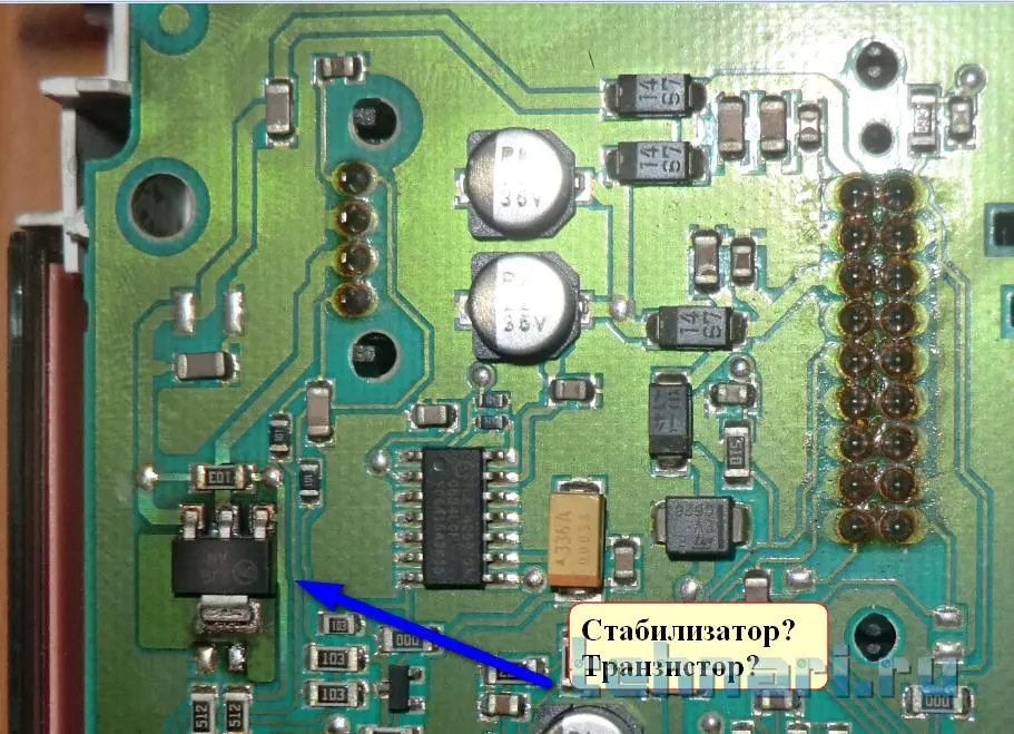

Мосфет, это полевой транзистор. Я думаю у него стандартная ключевая функция, так что можно пробовать ... :)
Посему и в неведении чем заменить и что это
Чтобы узнать что за деталь и какую функцию она выполняет в схеме, иногда достаточно просмотреть к каким цепям схемы она подключена, далее шевелим мозгами и делаем выводы.
Менять детали следует убедившись в их неисправности, в данном случае видны непропаи из за нагрева детали в рабочем режиме, поэтому сначала аккуратно пропаяй выводы включи и посмотри на результат.
на втором фото smd транзистор j6 a, корпус SOT-23 всё остальное smd диоды! tehno040
    5 KB · Просмотры: 83
Это нормальный мосфет, корпус SOT-223, а не SOT-23. Широкий и средний (тонкий) вывод одна пластина - сток ... :)
