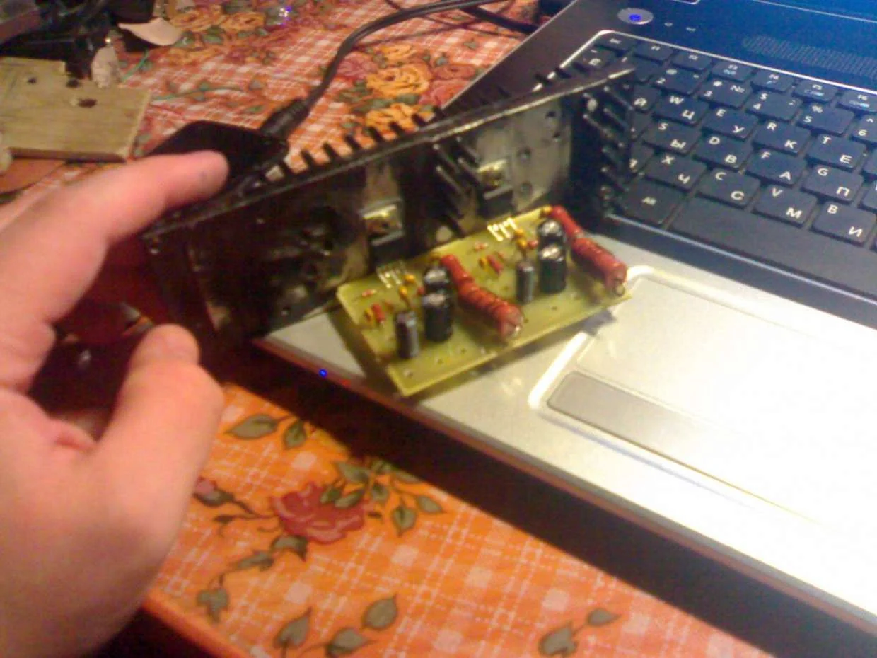

Вот это верно,я делал так, обматывал трансформаторной бумажкой резистор и на него мотал.Сверху можно клей нанести,что бы держалось это все.Положено 10...12, виток к витку, и они не должны касаться резистора.
Витки должны мотаться не на резисторе, а на круглой оправке, а потом уже внутрь вставляется резистор.
на фото это не так. То что есть на фото как задумано работать не будет.,и там все как положено

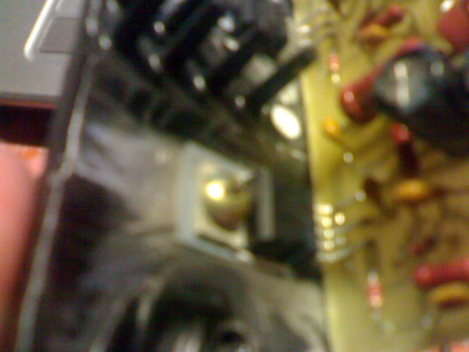

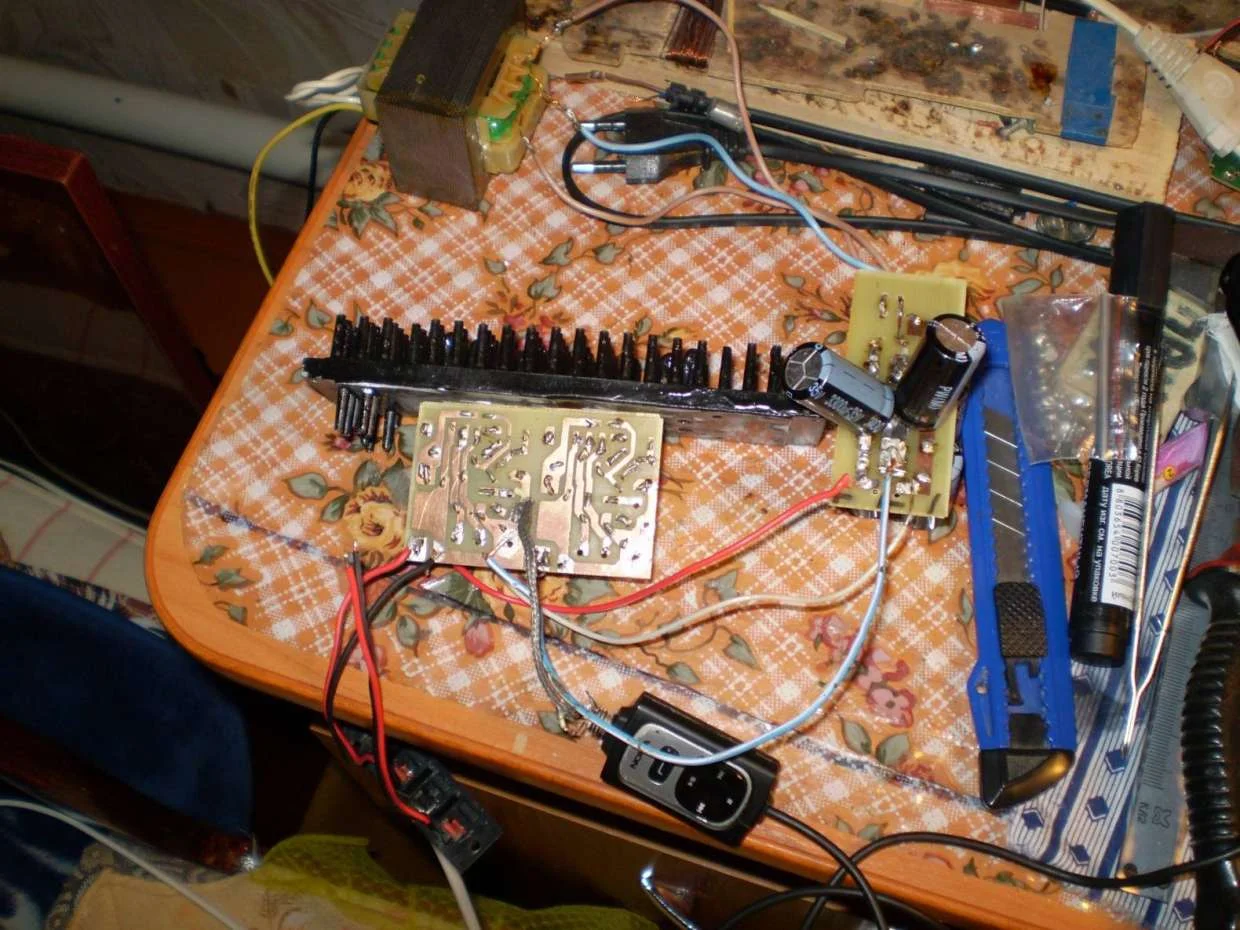

если радиатор будет изолирован от общего провода - то не надо. Если на радиаторе общий - то обязательно, Чего обязательно?на радиаторе земля,чего ее изолировать.Нужно изолировать М.С от радиатора,так как на ней минус,а на радиатор земля подключается.Да и я еще углядел вы М.С без радиатора паяли,прямо так?
Обязательно.На радиатор не обязательно землю подключать.
Радиатор желательно всё же заземлять, он будет играть роль экрана для микросхемы, бывает полезно
Обязательно.
Спасибо что поддержали,пишеш как надо сделать,как все делают,а тут еще какие то возмущения,не хотите ну не подключайте,пусть минус будет,но потом не пишите,что там хрипит и шипит.Обязательно.
