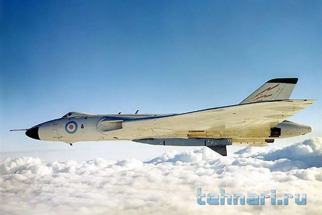

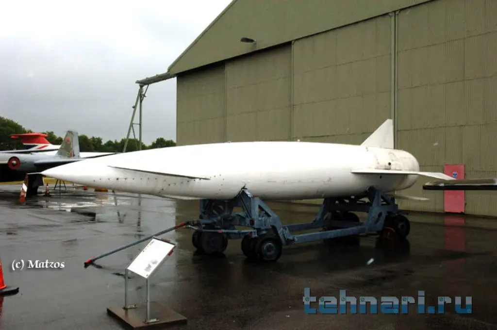

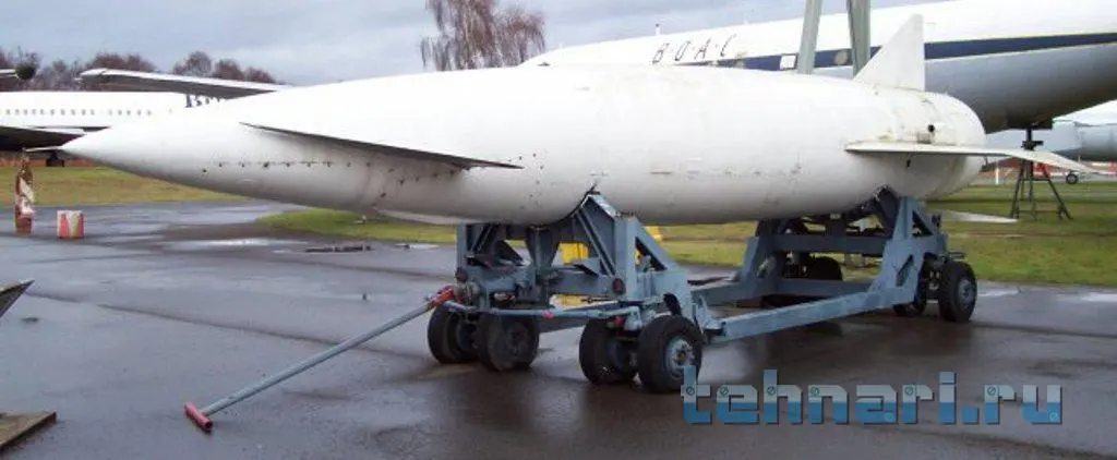

После того, как в небе под Свердловском ракетой С-75 был сбит американский самолет-шпион U-2, англичане решили вооружить свои стратегические бомбардировщики крылатыми ракетами с ядерной боеголовкой , чтобы самолет-носитель не заходил в зону действия ПВО противника. Для этих целей была разработана жидкостная крылатая ракета "Blue Steel -Голубая сталь", которая проходила испытания на бомбардировщиках "Вулкан" и "Виктор". Впоследствии Англия отказалась от авианосителей стратегического ядерного оружия в пользу базирования ядерных боеголовок на подводных лодках с ракетами "Полларис", а в последствии "Трайдент", поставленных США для эксплуатации на английских подводных лодках.

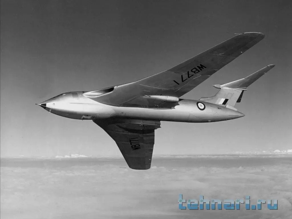

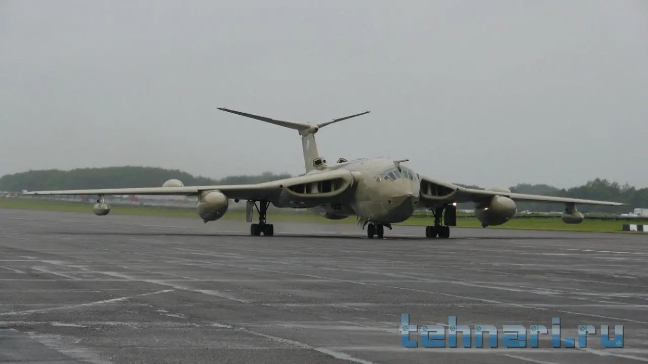

Handley Page Victor был разработан согласно требованиям британских ВВС к реактивному бомбардировщику нового поколения и стал третьим из так называемых V-бомбардировщиков в знаменитом семействе после Avro Vulcan и Vickers Valiant. Самолет Victor, последний из V-бомбардировщиков, поступивших на вооружение, оставался в тени великолепной машины Vulcan и на протяжении 10 лет играл небольшую, но важную роль в составе британских сил ядерного сдерживания.
История создания прототипа этой машины началась через месяц после капитуляции Германии и за два месяца до атомных бомбардировок Хиросимы и Нагасаки, когда сэр Фредерик Хэндли Пейдж поручил своим конструкторам проработать возможность создания реактивного бомбардировщика с массой 45360кг и крылом со стреловидностью 40 градусов. Когда стали известны результаты германских исследований в области полета на высоких скоростях, в проект внесли изменения.
В феврале 1946г. проект бомбардировщика с четырьмя ТРД получил обозначение H.P.80. Размах крыла составлял 37,19м, экипаж-четыре человека. Самолет должен был доставлять полезную нагрузку массой 4536 кг на расстояние 8047 км со средней скоростью 966 км/час.
Прежде чем Н.Р.80 обрел знакомый облик, изучалось множество компоновок самолета. Первые предполагали использование крыла почти постоянной стреловидности с законцовками типа современных винглетов. Ключом в достижении заданных характеристик послужило крыло, проектированию которого конструкторы "Handley Page" уделили особое внимание. В результате было спроектировано крыло с серповидной в плане формой передней кромки со стреловидностью в корне 48,5 градусов, в средней части-37,5 градусов, а на конце-26,75 градуса.
К августу 1952 г. WB771, первый из двух заказанных в апреле 1948г. прототипов Н.Р.80, получивший наименование Victor, перевезли по шоссе с заводского аэродрома в Баскомб-Даун для выполнения первого полета, который состоялся 25 декабря 1952 года.
Первый серийный Victor выполнил первый полет 1 февраля 1956 года.
Эксплуатация самолета началась 28 ноября 1957 года с поступлением самолетов в эскадрилью "А" 232 -го отряда переучивания в Гейдоне.
В дальнейшем самолет B.Mk 1 проходил модернизацию по проекту В.Mk 1A, где он приобрел оборудование для дозаправки в полете, РЛС обзора задней полусферы, новую аппаратуру РЭБ под носовой частью и в хвостовой части фюзеляжа.Передняя часть крыла была изменена, усовершенствована гермокабина.
При последующей модернизации в вариант B.Mk 2 самолет получил новые двигатели, обеспечивших ему большую высотность и большую практическую дальность полета.

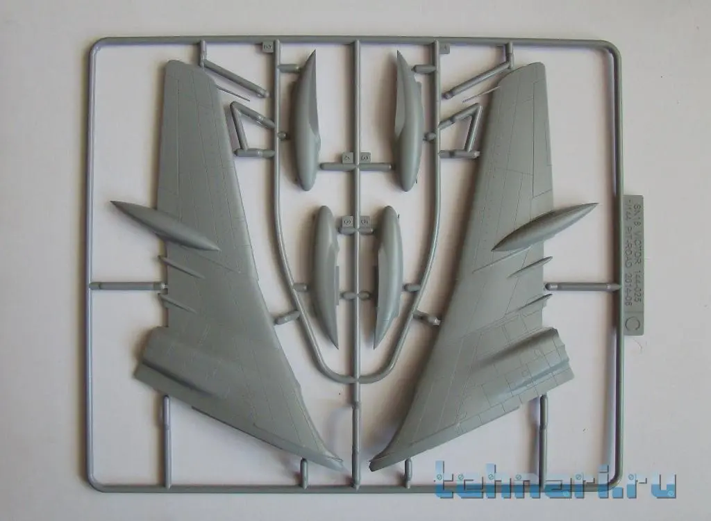

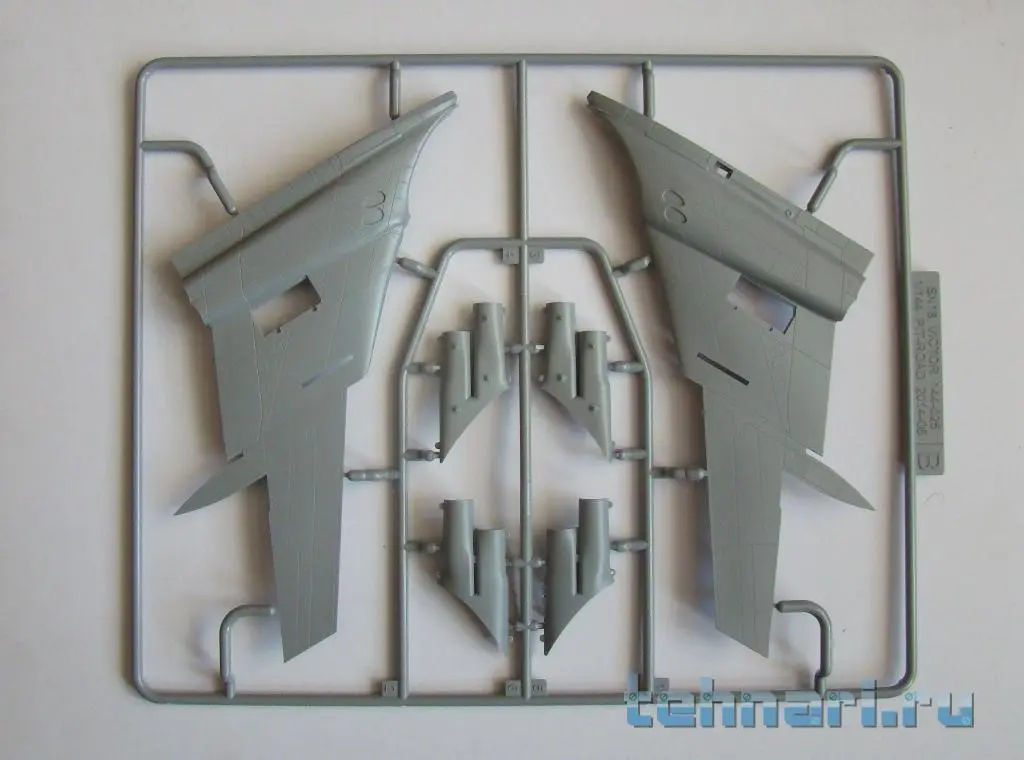

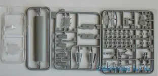

Справочная часть закончена и у меня в руках вновь коробочка от китайской модельной фирмы Pit Road, но уже с моделью весьма экстравагантного на вид стратегического бомбардировщика ВВС Великобритании Victor B.2

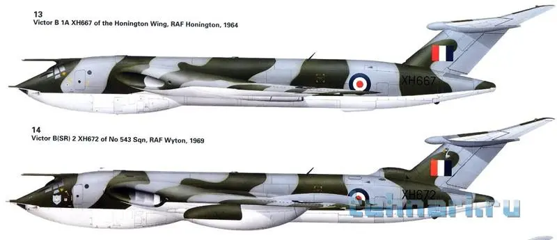

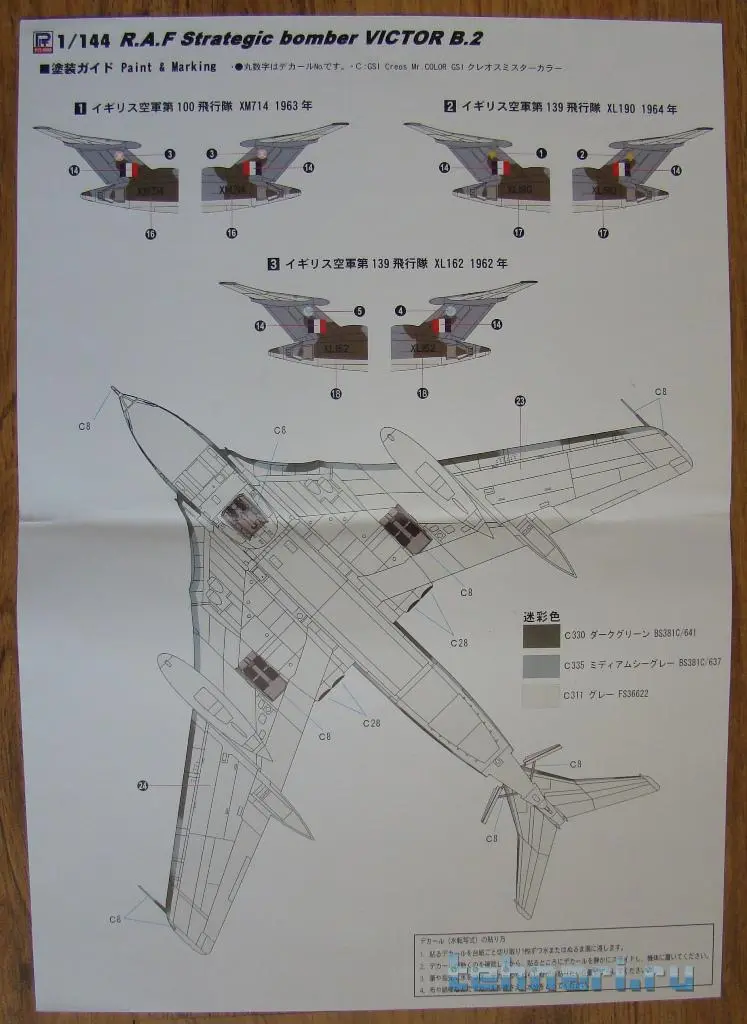

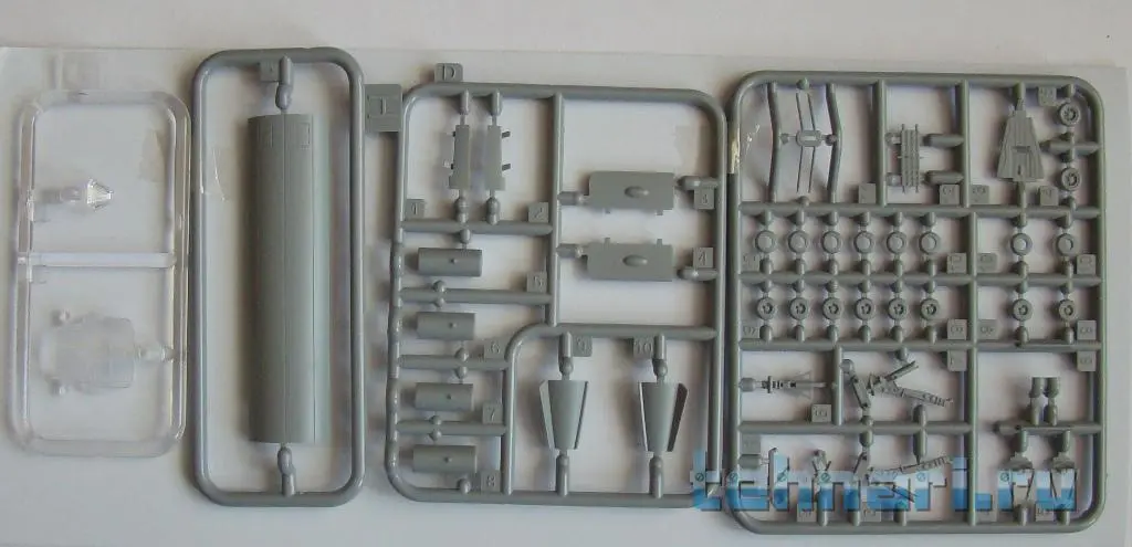

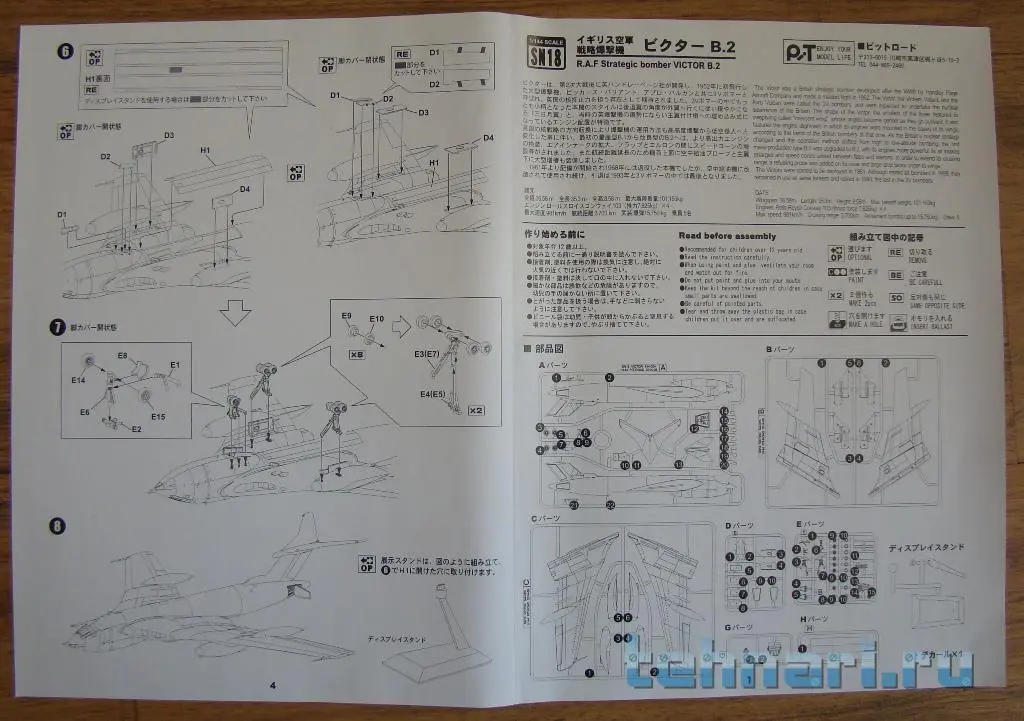

Качество отливок отличное, на склеиваемых половинках деталей даны четкие установочные места типа "папа-мама", расшивка выполнена качественно, тонкая, без обмыливания. Инструкция четкая (еще бы китайский выучить),но можно и без него, рассматривая картинки. Оераска модели дана на рисунке в масштаме 1:144, совпадающем с масштабом модели. Декаль четкая, без смещений.

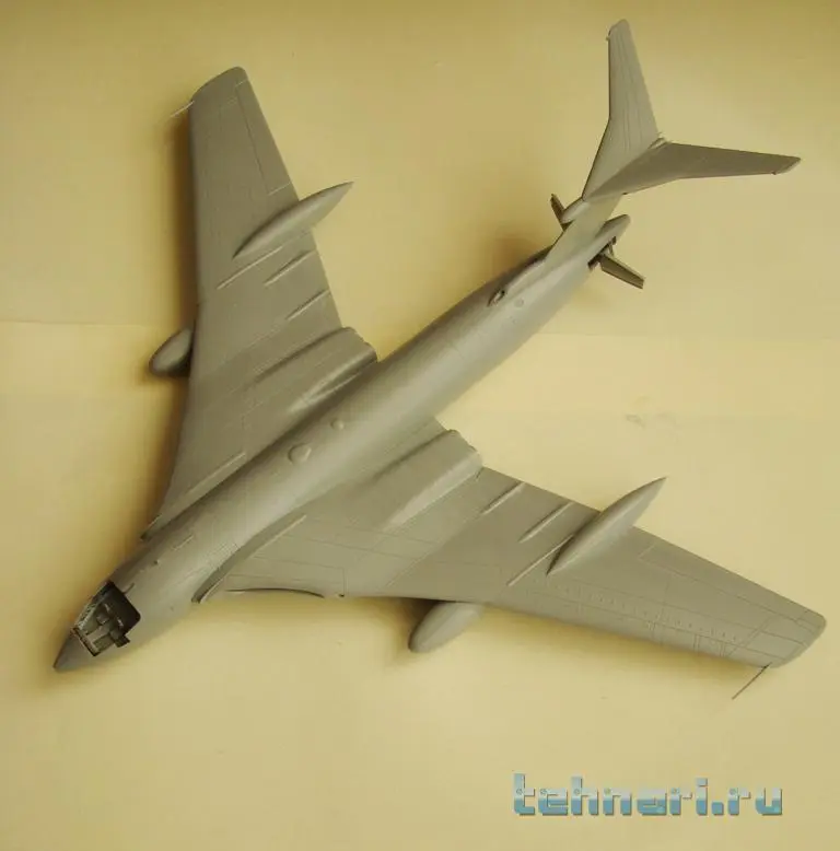

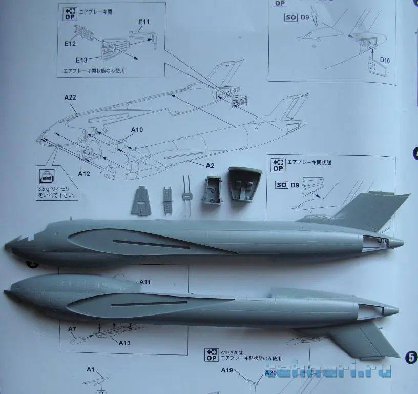

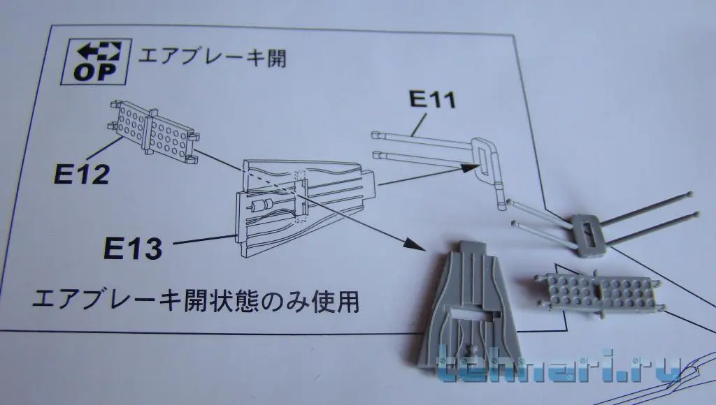

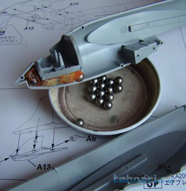

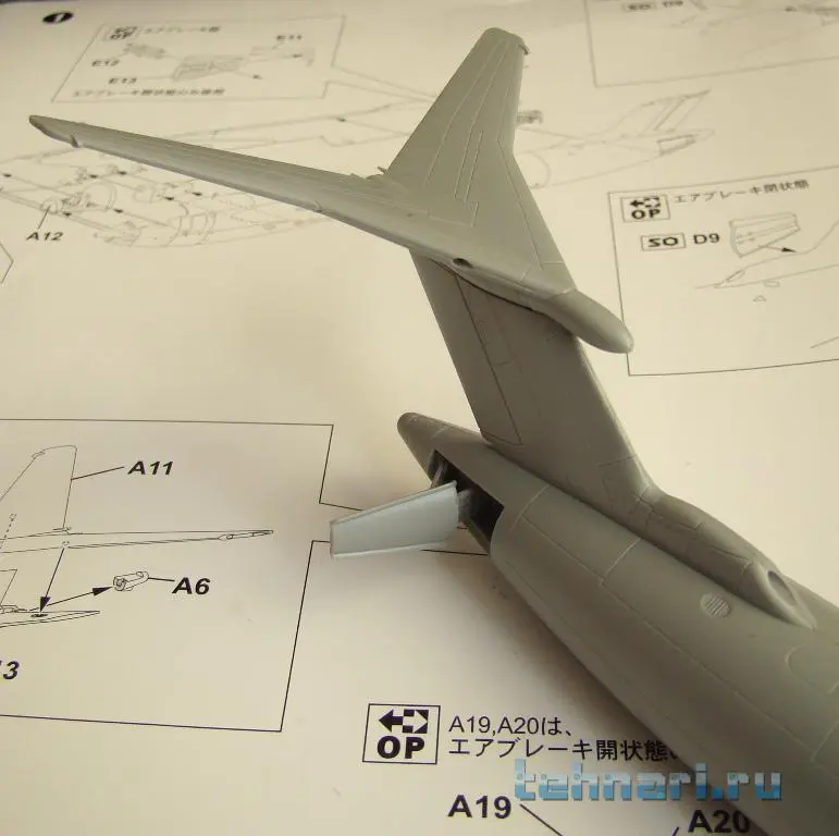

Сборку модели начинаю в соответствии с инструкцией. В одну из половин фюзеляжа вклеиваются кабина пилотов и ниша шасси. Затем нос модели утяжеляется при помощи пластилина и металлических шариков в целях предотвращения посадки модели на хвост при установке ее на подставку. После этого следует сборка тормозных щитков в "распушенном состоянии" и вклейка их в одну из половин фюзеляжа. Завершает операцию клеевая сборка половин фюзеляжа, сборка хвостового оперения и установка его на фюзеляж.

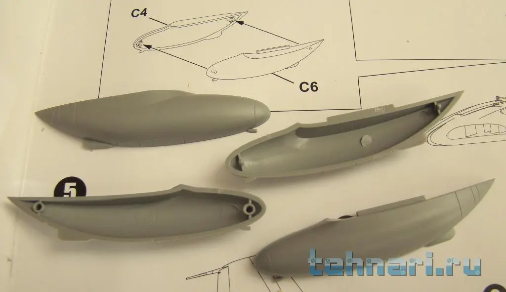

Сборка крыла сколько-нибудь затрат умственной и физической энергии не вызывает благодаря прекрасным стыковочным узлам, расположенным на совмещаемых поверхностях. Остается только аккуратно наносить клей на совмещаемые поверхности и производить соединение деталей. Вначале склеиваются воздухозаборники двигателей, затем подвесные топливные баки. Затем воздухозаборники вклеиваются в крыло, к ним добавляются выхлопные сопла двигателей.

Интересные у него тормоза, однако ... :D
P.S. Чукча не говорил про боковой завал, просто такое ощущение что у него задница должна перевесить ?... :)))
Подобные щитки воздушного тормоза часто встречаются на истребителях, ну а в данном случае щитки воздушного тормоза еще и стоят как раз в створе выхлопных сопел двигателей самолета.
Ух , какой красавец летит в сопровождении спортивного самолета!

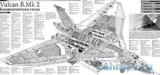

Если внимательно рассмотреть компоновочную схему бомбардировщика "Вулкан", то можно увидеть, что ц.т. самых тяжелых его составляющих -двигатели, топливные баки , находятся как раз на прямой, соединяющей тележки шасси, а полезная нагрузка-бомбы, вынесена вперед. Да и носовая часть по длине не маленькая и довольно тяжелая ( шасси, приборы, кабина пилотов). Заднюю часть самолета составляет только планер, а его большой размер (но не вес) дает ошибочное представление о тяжелой заднице.
А в модели для борьбы с данным явлением я положил в носовую часть шарики от подшипника, закрепив их пластилином.

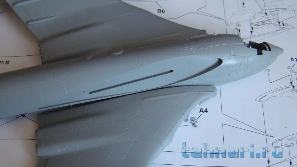

Сборка продолжается. Верхние и нижние половинки крыла соединяются в правую и левую плоскости, на них устанавливаются топливные баки. После этого крылья приклеиваются к фюзеляжу. Глубокое посадочное место под крыло в фюзеляже позволяет без лишних затрат и аккуратно установить крылья на фюзеляж. После покраски внутренностей кабины пилотов вклеивается остекление кабины, а на фюзеляже размещаются различные воздухозаборники и штанга заправки топливом.
