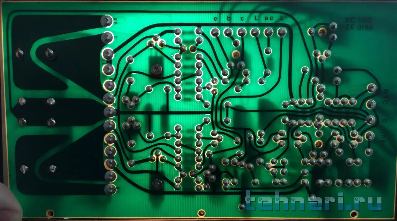

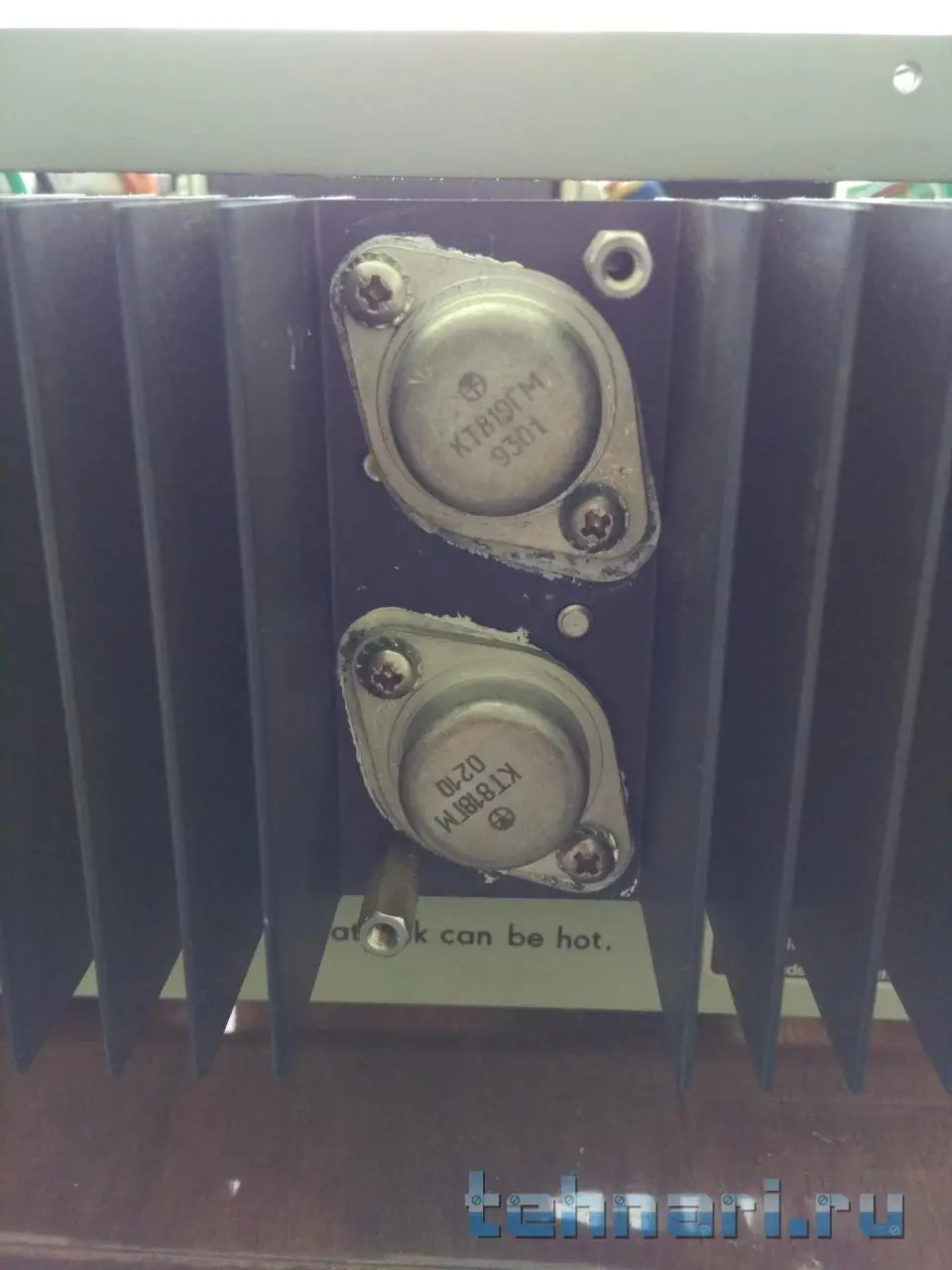

Ну и что вас тут смущает? Один похож на прямой другой на обратный (по проводимости). Конечно транзисторы тестер не так должен отображать... Смотрите переход К-Э! Он не должен мультиком звонится ни в одном из направлений.
Вообще-то они оба одной проводимости, а вам нужно комплиментарную пару, насколько я понимаю (не видя схемы).
Звенят они оба при смене щупов с "+" на "-", это видимо и есть (был) К-Э. Комплиментарная пара? Я думал они по отдельности отвечали за свой вибростенд (малой и большей мощности), на панели для переключения есть тумблер с 1,8 А на 5 А. Где такие теперь купить, маркировки такой нигде нет, какие аналоги хотя бы у той же мотороллы, p-n-p или n-p-n б.транзистор?

Меня терзают смутные сомнения на счёт биполярных... А не МОСФЕТы ли у вас в руках? Если вы подав напряжение между стоком и затвором их открыли, то сток и исток будут звониться в обоих направлениях. Если приложить к затвору обратное напряжение, то канал закроется. Вероятно параллельно каналу есть диод, его может мультик показать. Параллельно затвору и стоку может стоять стабилитрон, который в обратном направлении звонится как диод.
Транзисторы с 2-мя ногами или с 3-мя?
Да вряд ли полевые, скорее всего пробитые биполяры. Всё же предохранитель не зря горит. Да и на плате выводы подписаны. А вот составными они могут наверное быть

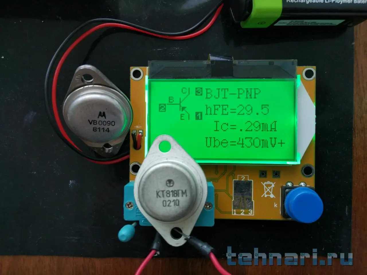

Попробуйте тогда парочку КТ818-КТ819 (ГМ) для начала. На счёт Дарлингтонов я тоже сомневаюсь, хотя всё возможно. Тогда КТ825 и 827 смотрите (это из советского прошлого). Ну или подобные импортные аналоги.
Спросил у человека из США, какие у него стоят в усилителе, пишет: They are 2N4399 & 2N5302, (complements of each other) 60V,30A.

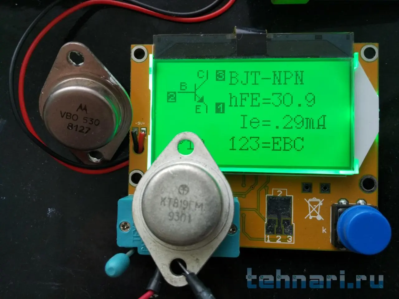

Пришли советские КТ818-КТ819 (ГМ). Вот так их показывает транзистор-тестер. Жду транзисор с ebay и можно пробовать.
И здесь ничего удивительного. Вопрос как тестер показывает Дарлингтоны (два транзистора в одном корпусе).

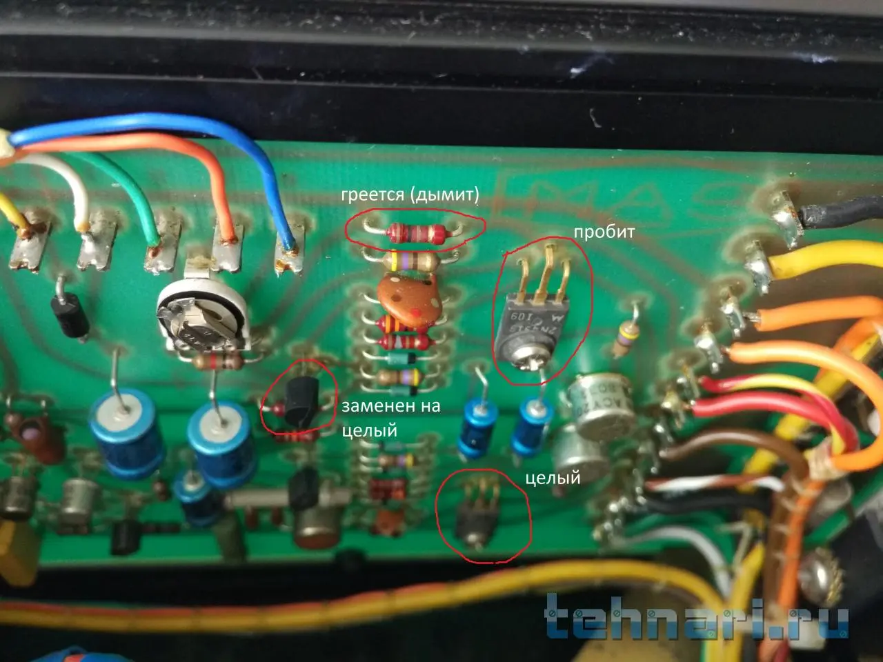

Пришел транзисто, впаял, теперь с выключеными выходными транзисторами предохранитель не горит, но местами появляется дымка от разных резисторов. Что-то пострадало помимо сгоревшего транзистора или нужно подключать вых. тран-ры и смотреть с ними?
Ничего не должно ни гореть, ни дымить, даже без выходных транзисторов. Проверяйте все остальные

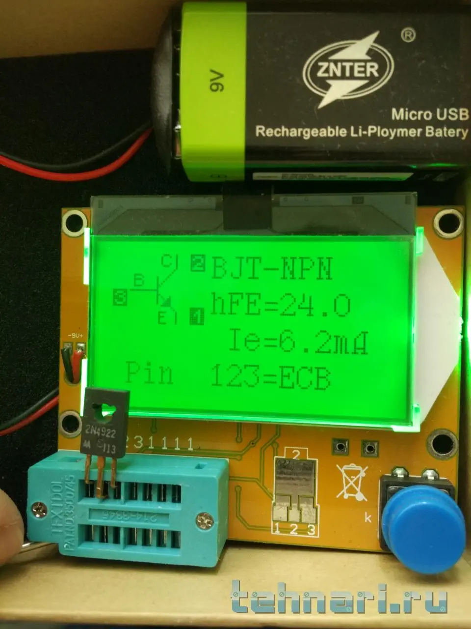

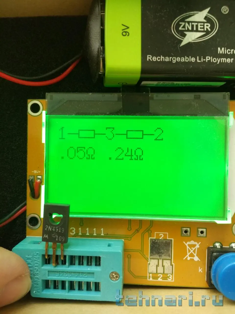

Вы правильно пишите, но схему нарисовать для меня не просто, я попробовал - выходит плохо. Если не выйдет перебором сделать, то оставлю ремонт. Пока выяснил прозвонкой, что пробит один из транзисторов, видимо для предусиления - 2N4919, с ним в комплементарной паре - 2N4922 (целый). Резистор, что грелся рядом с 2N4919 находится.
Вот теперь ход мыслей и действий правильный... Резистор выступает нагрузкой. Если он греется и дымит, то тут два варианта: или "возбуд" или регулирующему элементу "кирдык".
Пришли наконец-то транзисторы: ближайшие аналоги Motorola/On/Ti TO-3 2N5686,TO-3 2N5684. Поставил, работает! Спасибо за помощь.
