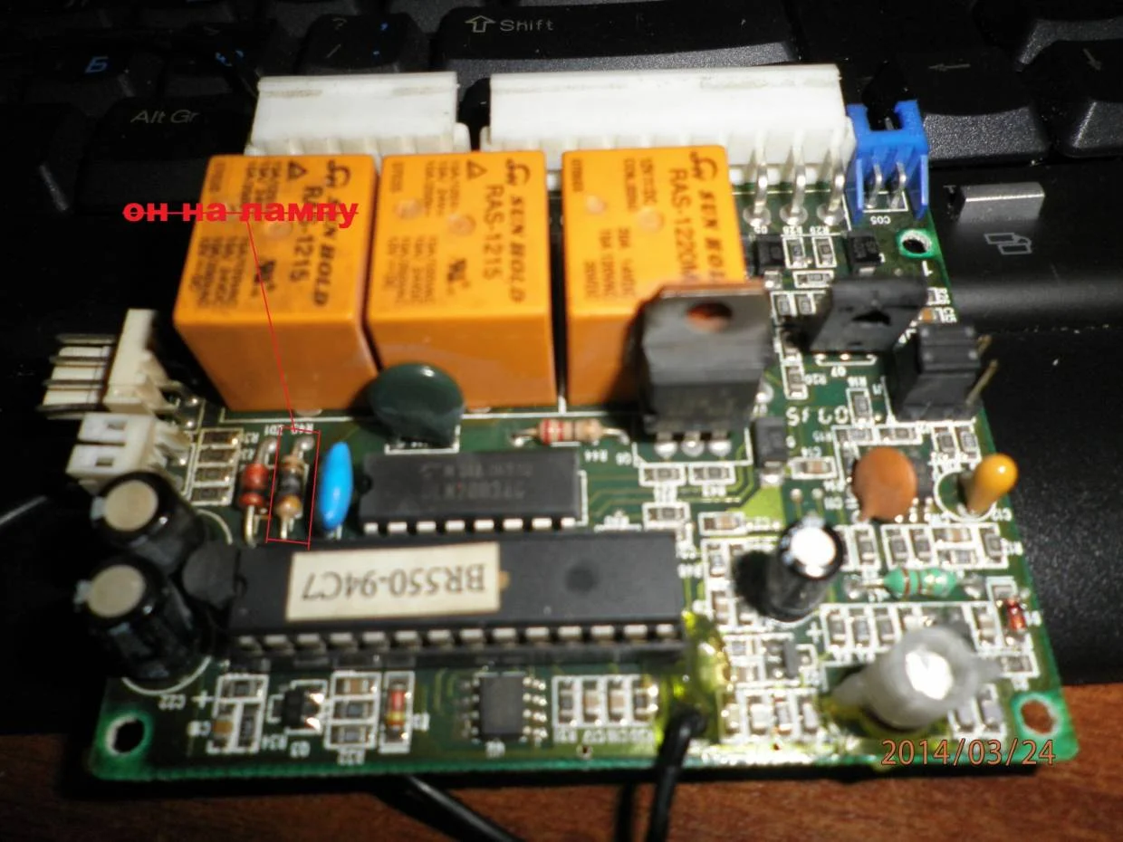

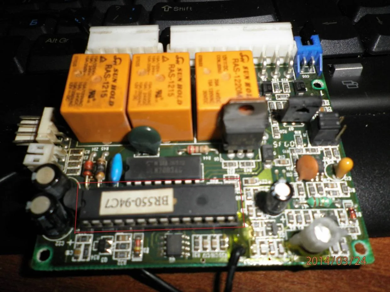

носил к специалисту этот резистор он сказал идёт на лампочку. а второй идёт на рыле и при замени их сказал 50% что будит работать. он думает что и микросхема сгорела вот эта

на фото плохо видать но похож на жёлтый цвет
R45 случаем не красная полоска была первой? Они имеют свойство при перегреве "выгорать" т.е. бледнеют цвета полосок, так может красный стать жёлтым, а синий серым. Приглядись
да он и сказал тот человек там фото в верху скорой всего так и есть

а с чего ты решил что 16к? Это 15к резистор, первая коричневая, последняя золотая (допуск 5%) :)
А с чего ты решил что первая полоска коричневая?

Да желтая она. Резистор подгорел посередине, часть с полоской цела.
А какой именно резистор на лампочку? Если этот - то все правильно, 470ом (желтый фиолетовый коричневый).
я не понял значит эти обе детали совпадают с теми да? если да то как они обе расшифровываются чтоб мне их за казать?
Нет....... Пост#27
Незнаю куда он идет, схемы нет. Если веришь тому электрику, которому плату показывал, то ставь 500ом. И варистор аналогичный живому.
я не то что ему верю. я вот и спрашиваю вас. мне ваши мнения лучше. тем болея мне на этом сайте уже не раз помогли. я просто его мнение на писал.
Кто ищет тот всегда найдет! Вопрос когда? :)

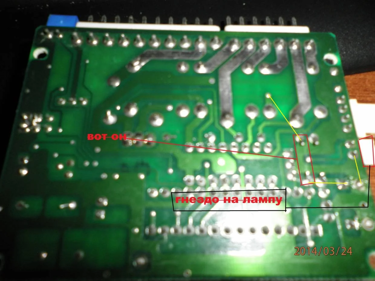

Посмотри сам по дорожке; подходит ли нога резистора к какому-нибудь контакту из фишки? И если да то куда этот контакт подключается в авто?
