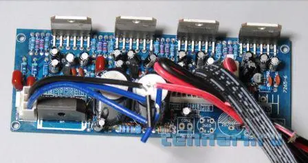

Задача следующая есть стерео выход 3,5 джек, но нужно раздать 4 канала на основной усилитель в автомобиле, уровень знаний))) паять умею))). нашел вот это
ru.aliexpress.com/item/6-channel-5-1-pure-power-amplifier-power-amplifier-board-200W-power-amplifier-board-BTL-amplifier/32347281991.html?aff_platform=aaf&sk=zFaEma2Fe%3A&cpt=1449834434813&af=10546&cv=89827&cn=3nz6zeq4cdhphjinkoakkmwb1s2b1ztj&dp=v5_3nz6zeq4cdhphjinkoakkmwb1s2b1ztj&afref=http%3A%2F%2Fvk.com%2Faway.ph&aff_trace_key=a9257a5c9a40488aa37104a3978e6003-1449834434813-02504-zFaEma2Fe
подойдет это для решения или нет, если нет то буду рад предложениям.

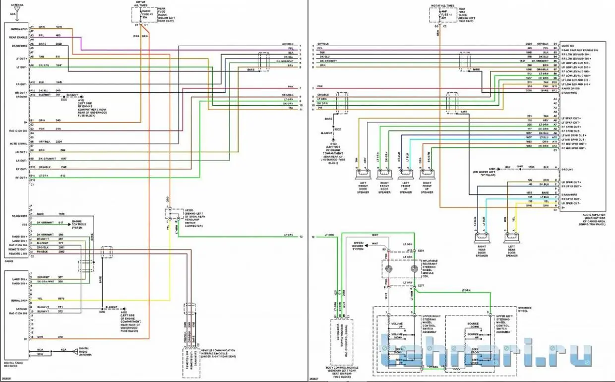

Согласен задачу описал отвратительно, на машине стояла заводская голова Bose премиум (радио и CD ченж на 6 дисков) в паре с усилком той же линейки между ними 4 канала аудио), голова сдохла но есть не нужный планшет от асус вот его и хочу установить в качестве головы но вот с него можно взять только 2 канала а нужно 4 вот и думал использовать данный девайс для увеличения числа каналов.

усилитель вот такой сппецификацию могу посмотреть где то была машина Chevrolet Trailblazer 4.2 AWD 2005г.в

а как по поводу BTL усилитель TDA7265 из китая он сможет тоже самое или нет?
хотя цена BTL усилитель TDA7265 1 656,11 руб. а той же ACV AVS-1301B 1 850 руб. имхо и ждать не надо)))
на нём придётся делать преобразователь еще, он под двухполярное питание, а так же если на УНЧ что стоит в машине нет входа высоковольтного от головы (это когда подключаются вместо линейных, выходы головы что идут на динамики, к усилителю) то придётся еще и делители делать.

прочел пост твой внимательней))) то есть если у меня вход на усилитель не высоковольтный то BTL усилитель TDA7265 подойдет я правильно понял?

"Заморочился решением этого вопроса, стыковкой новой магнитолы со штатным усилителем. Как выяснилось в процессе установки, одна не маловажная деталь. Я бы сказал основа полагающая. Минусовой провод линейного входа усилителя, не подключается к массе автомобиля. Только экран оплётки проводов. Это относится и к штатным головным устройствам. А практически у всех сторонних головных устройств, линейный выход пред - усилителя, минусовым проводом посажен на корпус. Отсюда возникает конфликт по питанию, это наводки и паразитные "блуждающие токи". Почему многие подключают оконечный усилитель головного устройства, через сопротивления (резисторы) и всё работает нормально? По тому, что оконечный усилитель, как правило подключен по мостовой схеме, и минусовой провод, не имеет гальванической связи с массой автомобиля. Точно так же как и сам усилитель BOSE."
вот еще по нашей штатной акустике может что прояснит
нет не правильно, 7265 питается двухполярным питанием, т.е. +20 0 -20В, а в авто у тебя +12В однополярное напряжение. Что бы запитать этот BTL потребуется еще и преобразователь с 12(14.4)В в двухполярное ±20В, и выдаёт эта 7265 2х25Вт что по сути даже больше чем способна выдать среднестатистическая магнитола (обычно головы выдают 4х15Вт).
