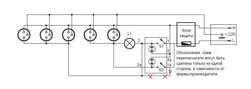

Мужики ,помогите,что-то я запутался...решил переделать фильтр ,а разобраться не могу ,вроде все так подключаю а не фига...может что не так делаю):tehnari_ru_211:
Должно получитсья как -то так)_
    36.7 KB · Просмотры: 124
    15.1 KB · Просмотры: 70
нет,немного не так)Когда включены оба выключателя, все работает как обычно. Вспомогательный выключатель в положении «выключено», в цепь розетки (розеток), последовательно, включена лампа.

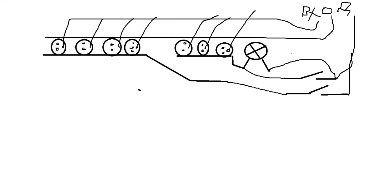

по моему это как то так должно выглядеть

Вроде так:

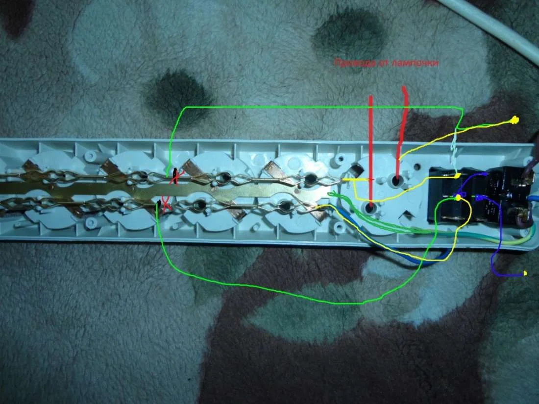

оборотень нарисуй на картинке)
    94.4 KB · Просмотры: 281
вот как то так или я совсем сумасошёл
там где красные крестики нужно разделить. а концы которые я вывел подключить к защите согласно схеме.

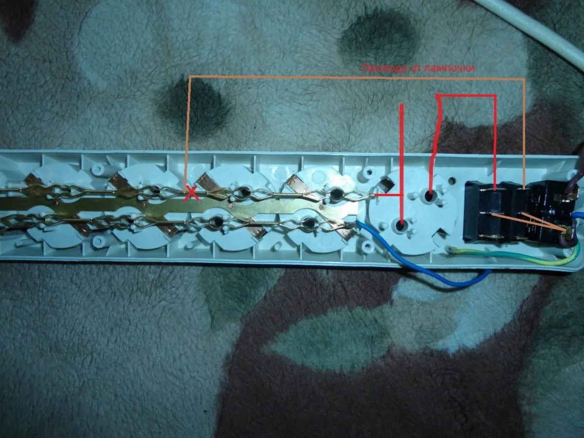

Немног не так что то) при обоих выключателях включено работает только лампа,розетки не работаю(((
Может так?
А не работает потому что лампа закорочена. Оо
    123.7 KB · Просмотры: 176
