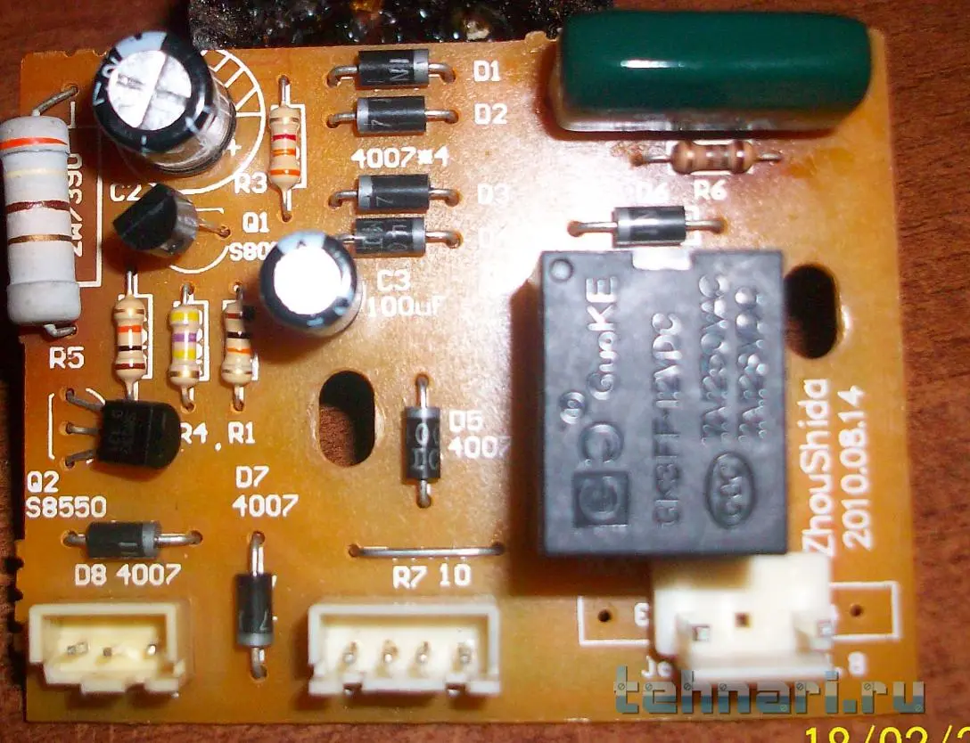

моргал свет. после чего перестал мотор качать воду. всё работает тэна греется и отключается с ней всё норм. проверял мотор он работает крутится от другого источника питания. подсоединяешь к родной плате он не работает. кнопки проверял мультиметром они работают. в чём причина?
не в тему конечно, но ТЭН это он.
Есть ли питание для элементов платы? Это в районе конденсатора который рядом с R6 и 4х диодов.. Есть ли напряжения на транзисторах?
как это проверить? куда конкретно тыкать щуп?
как измерить его? резистор на фото от меченый жёлтым у него есть потемнение и под ним на плате не большое потемнение. его проверить как нибудь можно? диоды отмечены на фото зелёным цветом. в одну сторону прозваниваются в другую нет. а вот диоды в красном квадрате прозваниваются в обе стороны все 4 штуке. в одну сторону показывает 1200 в другую сторону 600. диод в синем квадрате тоже прозванивается в обе стороны в одну 412 в другую 408. диоды ведь не должны прозваниватся в обе стороны? чуть позже объясню куда идут дорожки от двигателя
А ты выпаивал их когда прозванивал?
Тестером в режиме измерения сопротивлений. Его номинал обозначен цветными полосками, я их цвет и последовательность разглядеть не могу, гляньте в сети "Цветовая маркировка резисторов"..
Верно. Для чистоты измерения выпаяйте диоды, но не полностью а только одну ножку, чтобы она висела в воздухе, так вы потом не спутаете их полярность..
На кондесаторе С2 должно быть постоянное напряжение 12 - 15 вольт. Это питание платки, в том числе и реле, включающего двигатель.

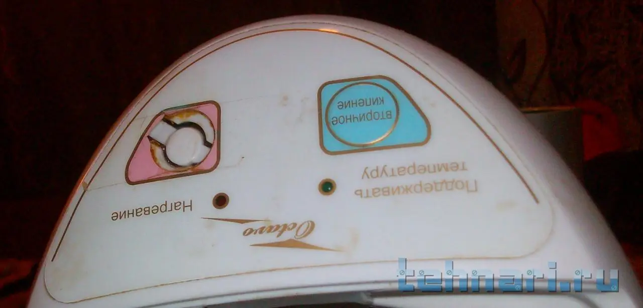

Вы же вроде писали что ТЭН греет? Ладно. Бывают конструкции, в которых электроника питается с части нагревателя. Вот в верхней части фото 1 вижу что-то в керамической изоляции.. Сколько таких проводов? Как они прозваниваются между собой? И прозваниваются ли?
да он греется реле срабатывает и он отключается. идут 3 контакта с тэн 1 и 2 показывает 68. 3 контакт не прозванивается ничего не показывает вообще. с 3 контакта идёт провод тёмно красный на плату к мотору. я видио смотрел идут 3 контакта 2 из них нагрев 3 для под держания температуры. и они все три должны прозваниватся но у меня только на нагрев прозваниваются а на поддержания температуры видать сгорела если я всё правильно понимаю.

Не совсем Вы правильно это поняли.
Третий номер - это отвод от ТЭНа, предназначенный для питания двигателя насоса.
Я бы не стал ничего разбирать. После разборки ТЭНа чайник можно будет выкинуть.
Ищите варианты запитки двигателя от трансформатора или ИИП.
Очень похоже.. Разбирайте чтобы спираль можно было посмотреть.
а что это даст? её спаять можно или как? на фото стрелка 1 такой цвет пол круга цвета как нержавейка. стрелка 2 другой цвет и шершавый пол круга. пока работает так может оставить так как есть? только бы провод на мотор под питать может с другого места а не с этой тэн сгоревшей? так можно как нибудь сделать?
на конденсаторе 5 вольт. тэн рабочая я её не правильно проверял у неё оказывается есть полярность то есть + и -. 1 и 2 контакт показывает 68. 3 контакт показывает 754. диоды выпаивал по 1 ножке в одну сторону показывают в другую нет. на конденсаторе на писано 25 вольт а на него всего 5 вольт идёт. на маленьком конденсаторе тоже на писано 25 вольт но его проверить не успел тэн греется очень быстро и сильно. может тэн отсоединить? и плату проверить куда идёт и сколько вольт.
Явно мало, реле включения насоса на 12 вольт, если не ошибаюсь..

Не стоит. Похоже что напряжение питания платки снимается с части ТЭНа.
К точкам, на которых хотите измерить напряжение, припаяйте удобной длины изолированные проводки, подключите к ним вольтметр, после этого включайте чайник, 3 - 5 секунд достаточно для измерения напряжения.
