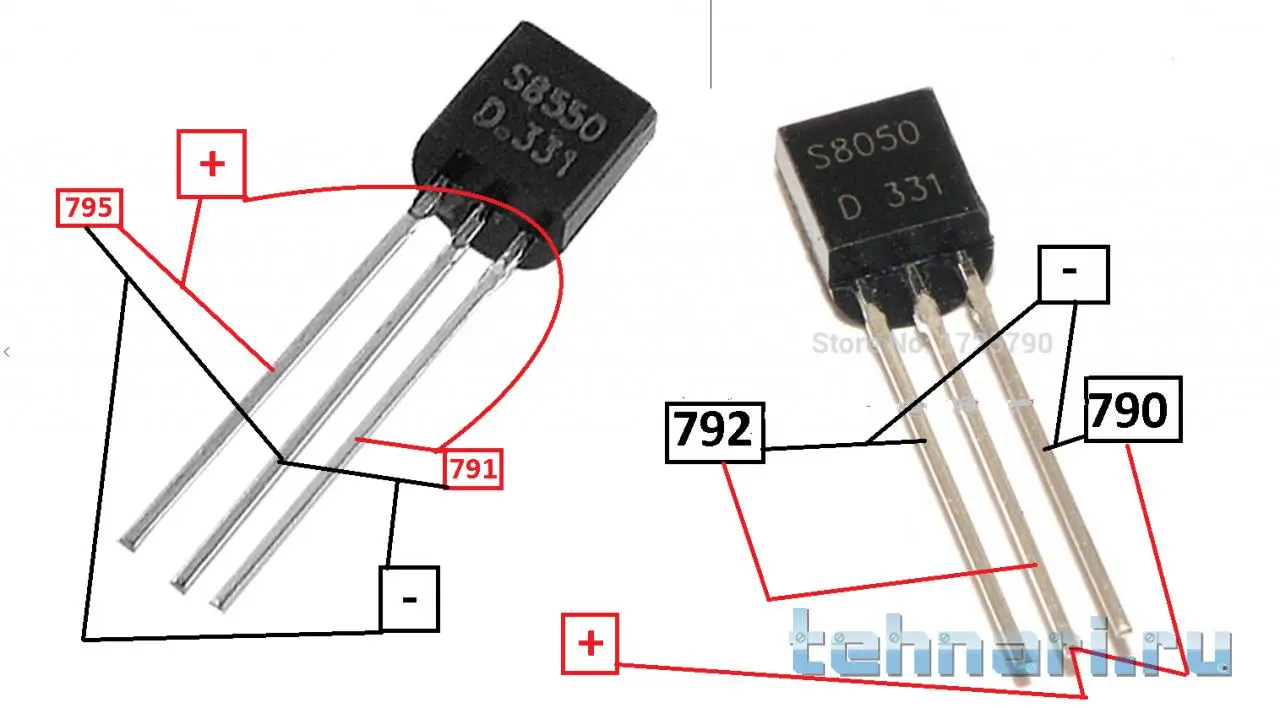

транзисторы только так прозваниваются как на фото. название транзисторов на самом транзисторе написано у меня такие и стоят как на фото один в один

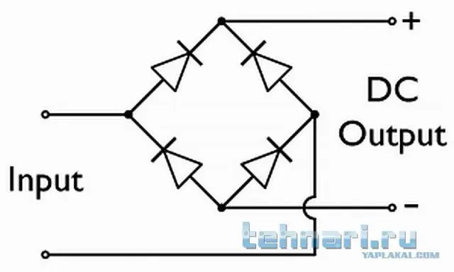

у меня есть вот такой блок питания stabil zs 12v/100 но в нём нет платке она была сейчас нет. проверял мультеметром он выдаёт переменный ток 17 вольт. спаял диодный мост. теперь он выдаёт постоянный ток 15 вольт. для двигателя чайника это много как сделать ток чтоб было вольт 10-12?

Да никак. Ставьте что есть, напряжение само упадет до нормы. Только на выход диодного моста надо поставить конденсатор 1000 мкФ на 25 В
нашёл конденсатор на 25 в и 1000 мкф конденсатор греется это нормально? мотор чайника визжит тока ведать много сбавить надо. как его сбавить? потому как от блока питания компьютерного работает нормально не визжит.
