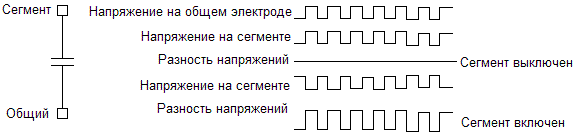

Тестером там делать нечего, желательно осциллографом посмотреть что происходит между выводами COM и SEG. Картинку для иллюстрации уровней на включенных и выключенных сегментах прилагаю. Картинку с радиокота спер, свою рисовать было лениво.
