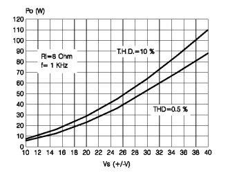

Нет, сопротивление динамика 8 Ом.Т.е. в итоге у меня должно получиться по 100 Вт на канал?

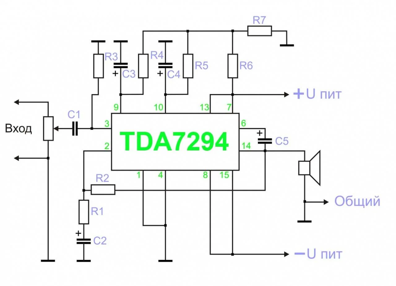

Это и есть принципиальная схема. Еще нужна схема НЧ фильтра и Блока питания.Если я всё правильно понимаю это только схема платы самого усилителя
Хотя если питание поднять до 38-39 вольт на каждое плечо, то эта ТДА все таки выдаст 100 ватт но при больших искажениях, около секунды. Но зачем?
надо чтобы тора хватало на 3 микрухи + небольшой запас не помешает
