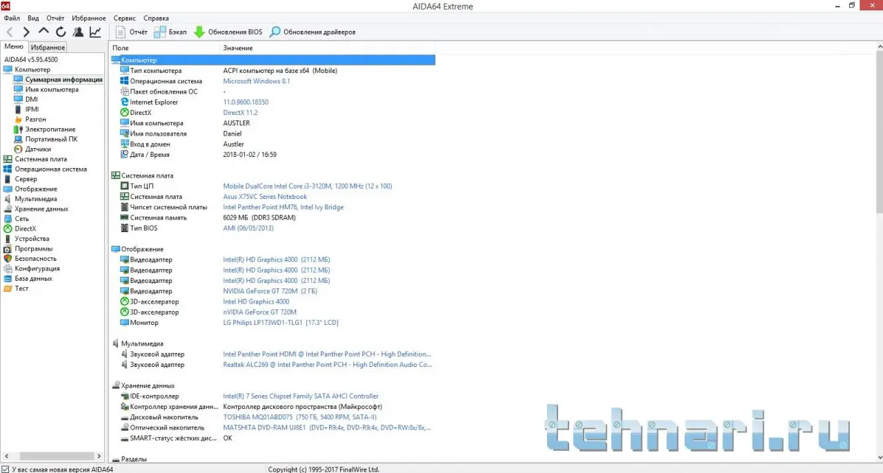

Частота процессоров упала вдвое
Добрый день, почитал много тем на форумах про возможную ошибку.
Сейчас уже вижу что близок к разгадке, возможно кто направит на исправление.
Проблема длится около года, суть проста падает производительность компьютера в 2 раза при зарядке от сети. Проблема не в зарядке и не в батареи.
Тоесть когда ноут заряжается то вся его мощь уходит кудато, в то время как сняв с зарядки он нормально функционирует.
Особенное проявление в играх где фпс с 70 падает до 30, в целом скажу все падает в 2е интернет скорость, загрузки и тп.
Сейчас из всего добрался до msconfig и при тесте понял одну вещь, что если виндовс запускается в обычном режиме, без построек и выбора процессоров, то в диспетчере мы видим такую картину (скрин 1). Видит 2 ядра 4 процессора, но при зарядке максимальная частота 1,15ГГЦ вместо 2,5ГГЦ.
Если в мсконфиге настроить и выбрать число процессоров 2 (скрин 2), то на диспетчере (скрин 3) увидел изменение до 2,5ГГЦ как и должно быть, но тогда ядро одно и 2 процессора при этом производительность не изменяется.
Если в мсконфиге выбираю 4 процессора, то ситуация не меняется и мы возвращаемся в первоначальную Герцовость и производительность.
Ноутбук ОС ниже windows 8 не поддерживает. Драйвера все с официального сайта, в биосе настроек необходимых нет(минимизированная версия). Зарядка, батарея впорядке. Windows ставил чистую сборку.
Параметры компьютера (скрин 4) в обычном режиме компьютера.

То, что вы выбираете количество процессоров, влияет только на скорость загрузки операционной системы при включении. По умолчанию используется одно ядро.
Частота у процессора плавающая и меняется в зависимости от нагрузки на него. На третьем скрине как раз видно, что он загружен на 56%.
Посмотрите настройки электропитания, как у вас настроена реакция системы в зависимости от источника питания.
ACPI драйвер с сайта производителя установлен?
Чем пляски с бубном устраивать - не проще ли было полностью переустановить ОС?...
зайти в настройки электропитания, выбрать сбалансированный план, зайти в него и восстановить настройки по умолчанию.
