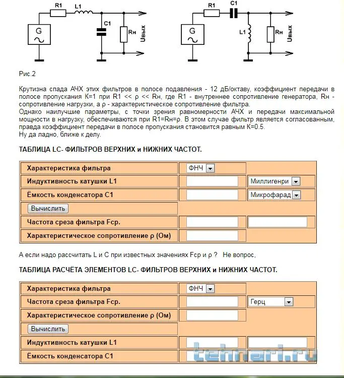

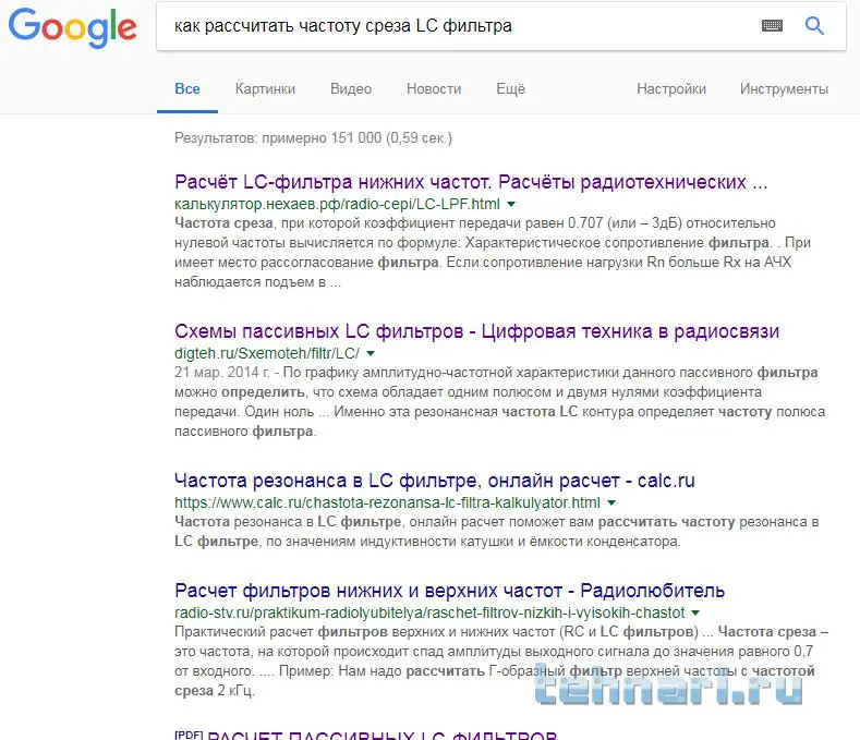

А гугле забиваешь "как рассчитать частоту среза LC фильтра" и получаешь

Все оно хорошо, но или нужны дополнительные данные которых попросту нет. или есть расхождения в результатах...
Нет чего ? Ф провода, марка, размеры катушек, резисторов, конденсаторов ..... и Тд и Тп..... Да и схема АС стандартная. описаний в деталях конструкций полно, че не взять готовую ?
фильтра есть схеме соответствуют, номиналы совпадают, но катушки не замерял не чем.

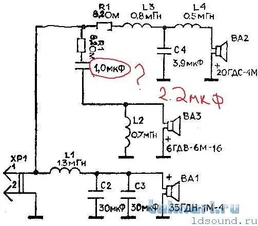

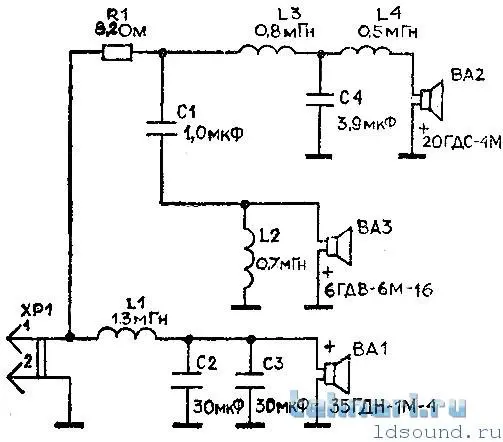

Если я правильно понял то срезы следующие
нч 570 Гц
сч 6015 Гц
хотя не уверен что я правильно понял, если посмотреть на сч то:
Диапазон эффективно воспроизводимых частот: 200 – 5000 Гц
почему тогда фильтр режет на 6015 Гц...
Не переживай так, с этой частоты начинается плавный спад, да и в сторону ВЧ голова воспроизводит то что нужно.
Да я не переживаю особо, просто думалось что если динамик способен отыграть до 5000Гц, то и резаться будет до или равное 5000Гц (по верху)
в общем чудом переписывался с человеком, он говорит что работал на заводе им. Шевченко и собирал акустику, говорит что схема эта стала такой после 90-91 года, а ранее выглядела вот так 25ас121.webp
конденсатор С1 2.2мкф!
Пленкой можно заменить С1? наверное возьму по 1мкф, буду добавлять/убавлять, сравнивать...

В общем пока времени нет, но попробовать изменить фильтр как был до 91, думаю много труда не составит. А вот менять СЧ, ВЧ уж явно более трудоемкое занятие и там то точно фильтра переделывать...
Заменить 1мкф на 2, действительно не трудно. Частота среза повысится. Получится дырка между СЧ и ВЧ динамиками.
Однако, учитывая, что в Вч И Сч звеньях стоят фильтры вторых порядков, всё намного усложняется. И ещё оба динамика включены противофазно не друг другу, а именно к НЧ динамику, то тут ваще "тёмный лес".
Я посоветовал как нужно делать доработку, если важен результат, а там как хотите, это как с гавна пулю лепить, это уже для определённых людей пройденный этап.
убедительно) тогда почему раньше было иначе с "дыркой" просчитались?!

а на средних куда конденсатор на входе полосового фильтра дели?
