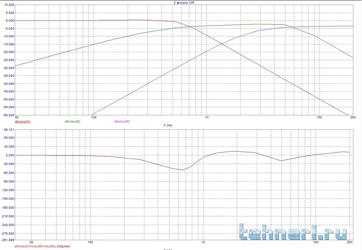

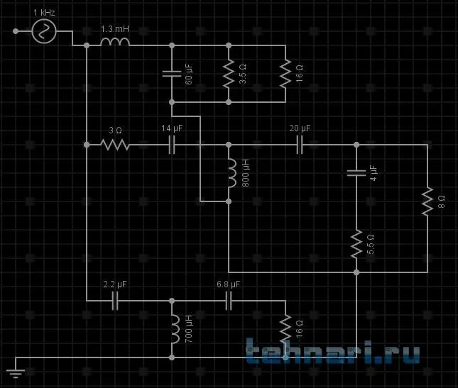

А я сделал в МС-9.Учтите что это электрические параметры,с учетом свойств динамиков электромеханические,то есть на звуке будет иная картинка по фазе.средник в противофазе должон быть или нет узнаешь лишь на макете
    67.2 KB · Просмотры: 87
    78.2 KB · Просмотры: 86

R2, R4, R7 это НЧ, СЧ, ВЧ
но ВЧ 16ом, а на схеме 8ом, или это не столь....
частота раздела с 4 до5кгц возрастает и все
поставил для развития мс9
рассматривал схему не понял номинал конденсатора С2
4u8 это как 4мкф или что?!

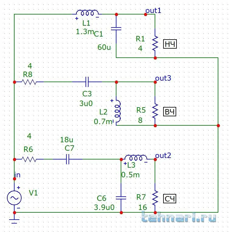

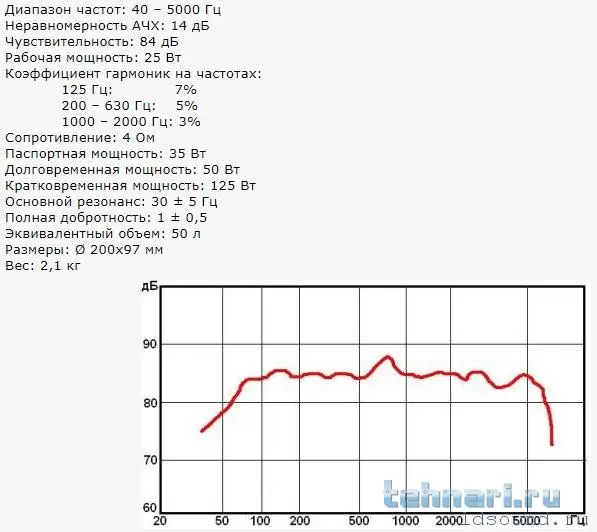

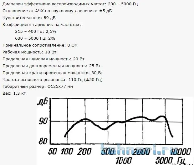

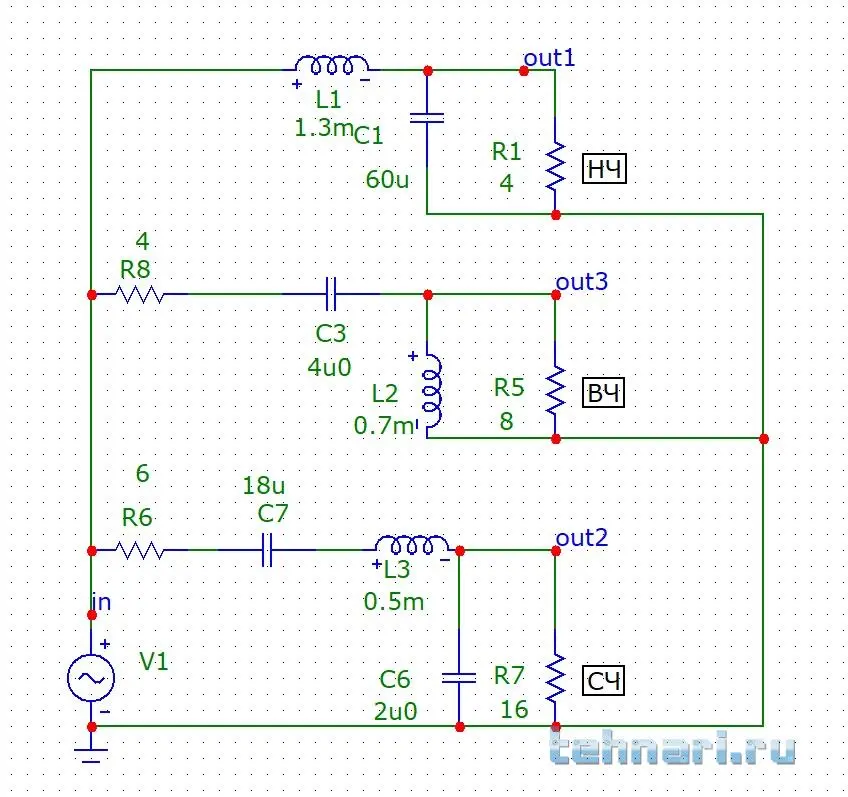

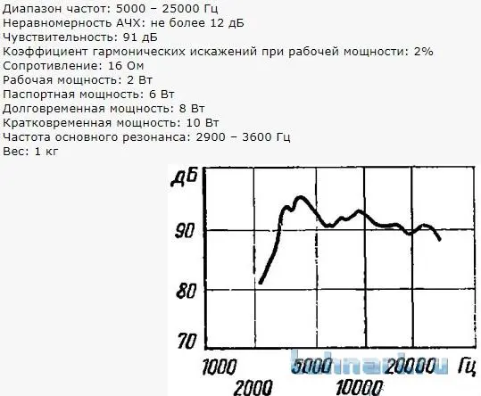

Собственно ориентируясь на то что писали в теме и давали советы по фильтру, и на это:

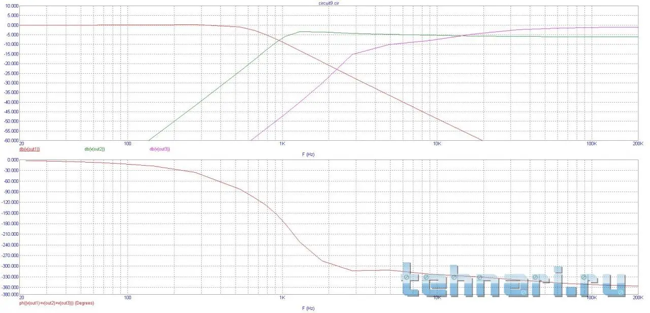

Созрело следующее
Сильно прошу не пинать, если я совсем ерунду нагородил то так и пишите, по возможности объяснив ошибки.
Заранее спасибо за терпение)
что никто ничего не скажет?
В среднике ошибка.
низ отрезан плохо? или верх?
или в принципе накосячил в схемотехнике фильтра.
Я может что неправильно делаю, хотел сч отрезать по низам и по верхам.
Низа НЧ отдать, верха ВЧ, ну а сч то что между ними осталось...
Перекиньте конденсатор меньшей ёмкости за индуктивность и все получится. Я с планшета,не могу моделировать.
тогда так, немного номиналы поменял...
