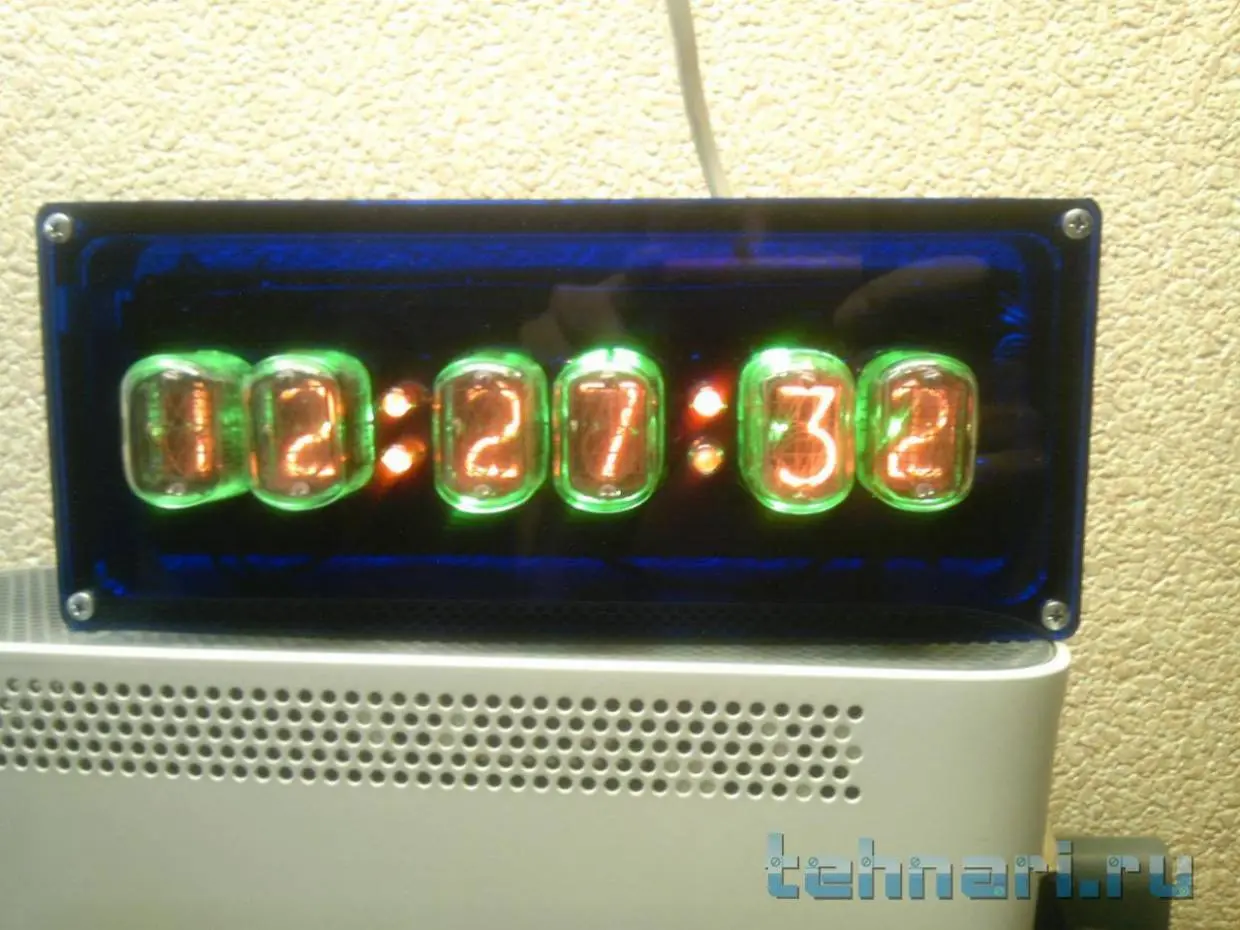

Часы ClockTub на ИН12
Это, обычно от скудности или жадности.
Ну люблю когда секунды идут
И я тоже люблю, когда на часах секунды идут.
я шесть никогда не видел
Странно.

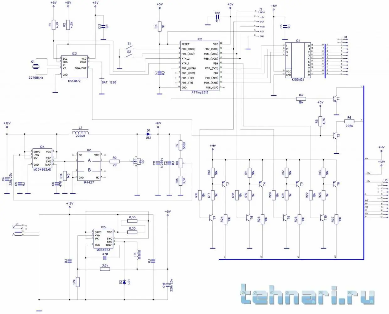

А автор схемой и печаткой поделится?
Да поделюсь, но вечером. Мозгами в часах служит микроконтроллер Attiny2313
А преобразователь напряжения на мс34063 подобном? У меня в моем проекте проблема с преобразователем ни как не могу выжать хотя бы 160вольт для нормального свечения.
Да, микросхема используется MC34063 и она спокойно выжимала у меня и 220 Вольт. Напряжение у вас 12В? Скорее всего неправильно подобраны параметры.
У меня проект-копипаст неоники )))) на ин-16 Спасибо ALC за подсказки.
Я из 3-х вольт максимум, что выжимаю это 120 вольт )))
А от MC34063 решил отказаться в целях экономии питания.

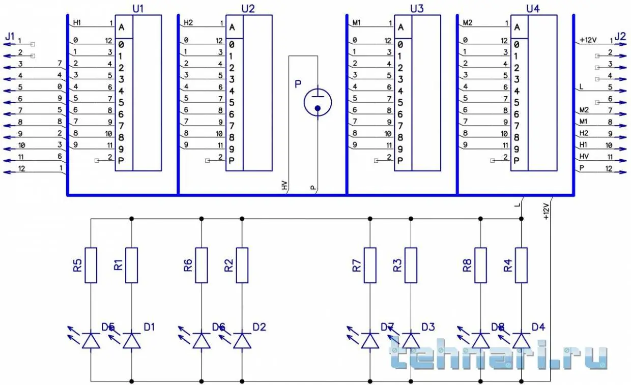

Вот и схема прошивка будет позже, возможно уже доработанная версия. :)

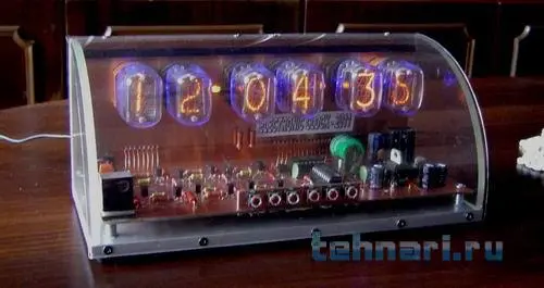

Вот мои наработки
толщина текстолита 0,5 на первой лампе видно ножка кривая это она с девайса так там цифра 1 только живая была )) 2-ку реанимировал.

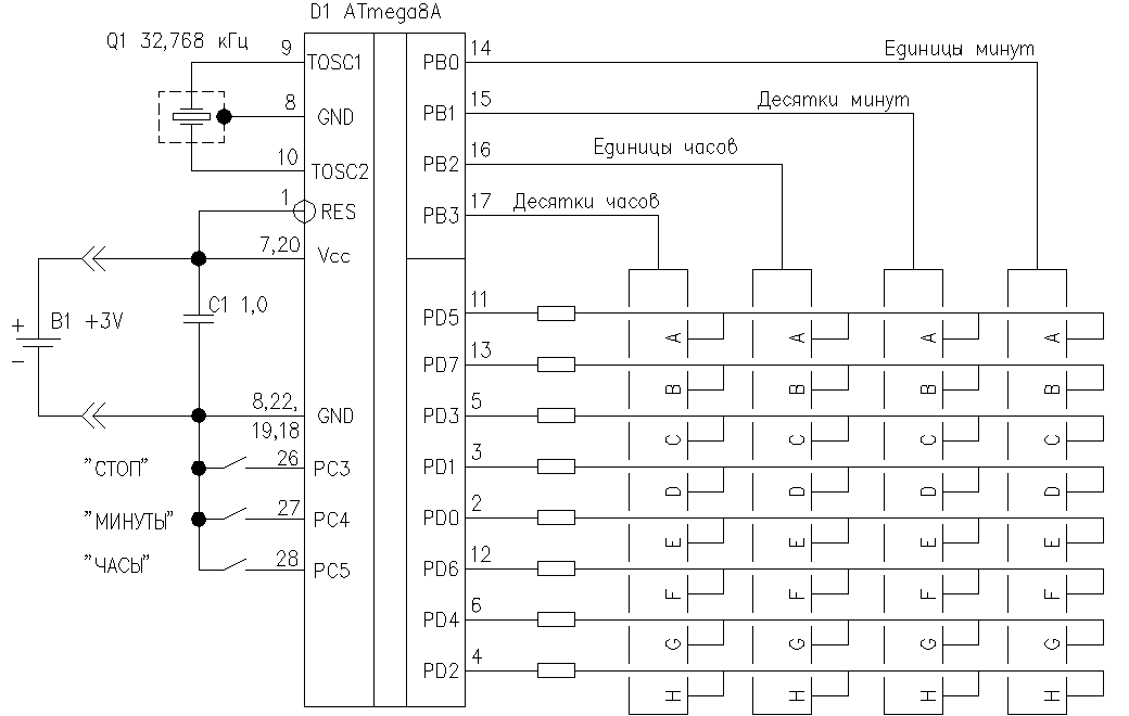

По мне, смысла применения DS1307 для mega8 с батарейным питанием нет. Подключить кварц 32'768 к лапам XTAL/TOSK с программированием соответствующего режима Т2. При этом ток потребления собственно камня в дежурном режиме (индикация выключена) <5мкА, в боевом (индикация включена и обслуживается) <20мкА. Календарь занимает ~170 байт памяти.
Добавлю, что такие результаты были получены с этой схемой без индикаторов.
