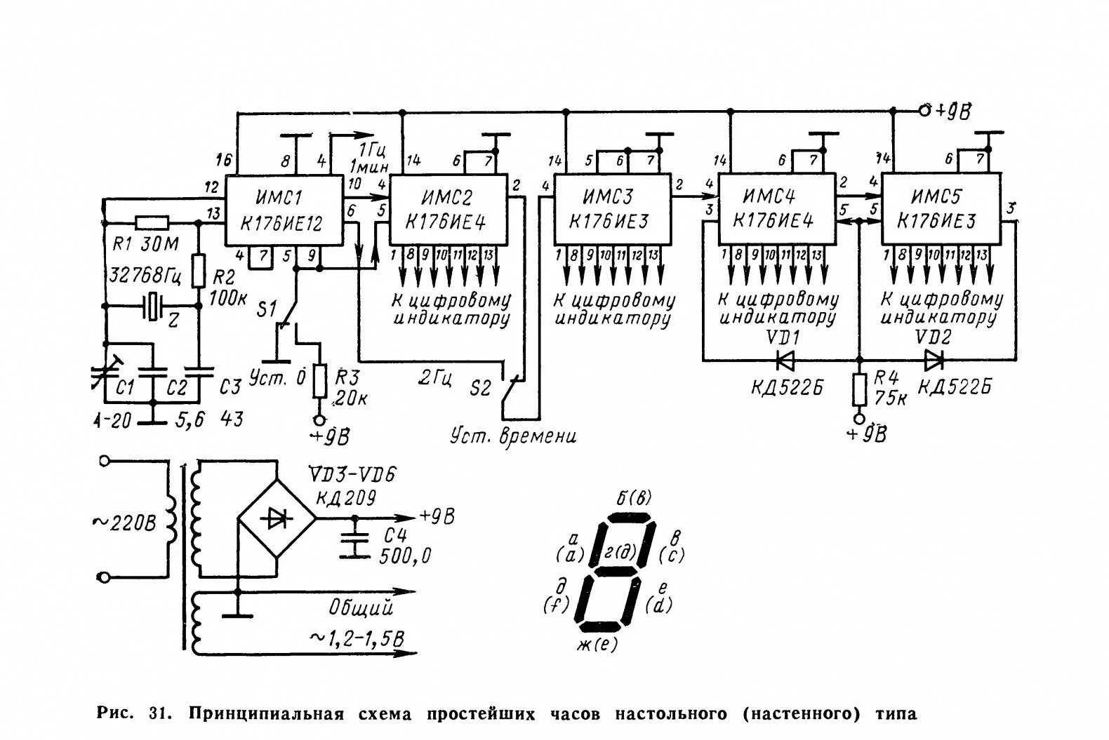

serij-68tmb есть хорошая книжка из серии "Массовая радиобиблиотека" выпуск № 1089. Книга называется "Электронные часы на микросхемах", авторы Лебедев и Ковалев. На странице 39 простые часы всего на 5 микросхемах 176 серии. Видел эту схему в "железе", родственник делал когда-то. Вроде нормально работали, но потом их уронили и минуты не индицировались. Вставите в ту схему свои ИВ-4 вместо рекомендуемых ИВ-11/ИВ-12 и все.
Кроме готовых схем в книге есть описание всех узлов электронных часов - задающих генераторов, счетчиков и т.д. и т.п.
Только, достанете ли микросхемы 146 серии? Сейчас проще самый наворочаный микроконтроллер приобрести, чем эти микросхемы.

serij-68tmbПри желании можно и на 155 часы построить, но схема будет монструозная. 176_я заточена под часы и содержит в себе готовые узлы - генераторы секундных и минутных импульсов, счетчики-делители с нужными коэффициентами, дешифраторы работающие непосредственно с вакуумными люминесцентными индикаторами и т.п. В 155_й серии таких микросхем нет.
Чем городить на 155_й, куда проще собрать программатор для PIC или AVR, купить микроконтроллер и прошить его. На самом деле МК не так сложны, как кажется на первый взгляд и для работы с ними не нужно каких-то особых приборов. Компьютер, программатор и программа для программатора, вот все что нужно для заливки прошивок в МК.

какая элементная база у вас есть в наличии кроме ИВ-4? Часы хотите сделать с динамической индикацией или со статической?с этого и надо плясать а до этого все танцы с бубном :tehnari_ru_509: и что конкретного вы там не поняли??? ....как таковой схемы готовых часов с применением ИВ-4 нет возможности найти. Есть схема другого устройства но на ИВ-3, разница небольшая и легко можно ухватить идею и сделать свое самому. Она вам нужна?
Вот схема из книги "Электронные часы на микросхемах":
Блин, не повезло... Есть только К176ИЕ4, К176ИЕ5, К176ИЕ8, К176ИЕ12, а К176ИЕ3 нету...
