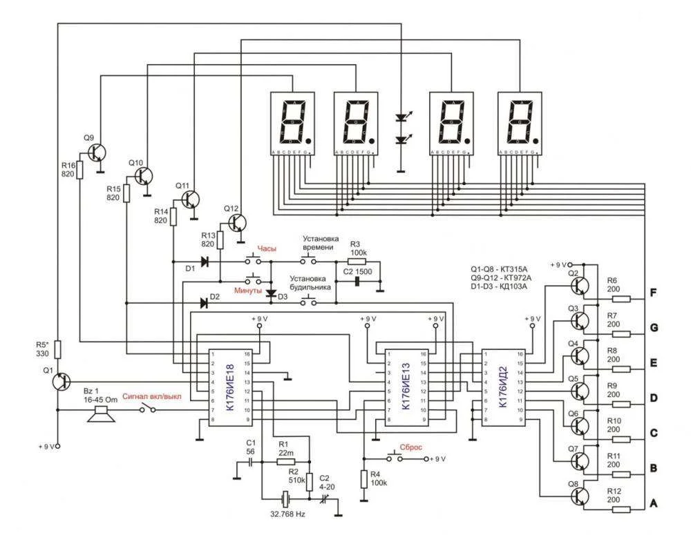

Часы на логических ИМС
А подтяжку выводам ИЕ18 по Т1,Т2,Т3,Т4 и Сек сделал? Там выводы у микры ИЕ18 "открытые". Предназначеные для ВЛИ индикаторов

Действительно выходы Т1-Т4 с открытым стоком.
Резрсторы надо добавить примерно так:

Осцилл есть, а осциллограммы нет, на одной ноге кварца 0 а на второй когда я на неё щуп ставлю - генерация сбивается и показывает 9 вольт постоянки
делители на 10 и на 100 не помогают
с других участков осциллограмма измеряется нормально
Нужен входной делитель на щупе.
Тогда, измеряйте на 13 ноге ИЕ18. Там можно без делителя.
Номиналы резисторов - 5-100кОм. Я обычно ставлю 10кОм.
входной делитель на щупе на /10 и на осциллографе на /10, если даже оба пускаю в ход - генерация сбивается, показывает 0,5 вольта постоянки
резисторы 20+-5К напаял, секунды стали стабильно мигать, индикаторы не светятся
Вот уж на чем, на чем - а на секундах наличие резисторов никак не должно отражаться!
Смотрите осциллограмы на выходах Т1-Т4.

Ну, это вы сейчас полнейшую глупость сморозили. К176ИЕ18 это не спросто счетчик, а куча счетчиков, дешифратор, генератор, высоковольтные ключи на выходах ВЛИ, усилитель будильника и всё это в одном корпусе.
Теперь открываем справочник "Униполярные интегральные микросхемы" на стр.138 и внимательно читаем:
...Однако в отличие от ИЕ12 в ней (К176ИЕ18) предусмотрены дополнительные возможности. В частности, выводы Q14 (1гц),Т1-Т3(128 гц) имеют открытые стоки, которые могут быть соединены через резисторы с источником отрицательного напряжения. Это упрощает управление ВЛИ, на которые подают напряжение порядка 30в.....

Осциллогнамы - супер! На Т3 полная фигня.
Владислав123, Вас не смущает тот момент, что частота и длительность импульсов все время скачет?
Возвращаемся к задающему генератору... Меняем кварц, резисторы, конденсаторы до тех пор, пока не получим стабильный результат.
резисторы припаял к земле, изменений нет
