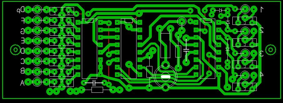

А писал, что дорожки пропаяны.дорожка резистора почему то имела обрыв
Видимо ещё есть.индикаторы так и не светятся
плату проверил ошибок больше нет
Реакцию на подстроечный конденсатор можно увидеть только при измерении частотомером.на кондёр почти не реагируют
Супер Валер , спасибо большое)
Что то нужно изменять для индикаторов с общим катодом например?
