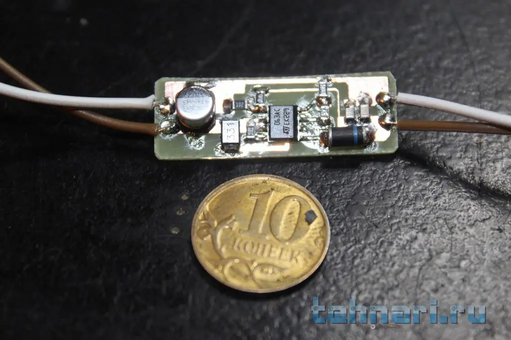

Вот мой преобразователь питание от 3,3 вольт на выходе 40
http://www.tehnari.ru/attachments/f170/222556d1429208740-img_5736.jpg

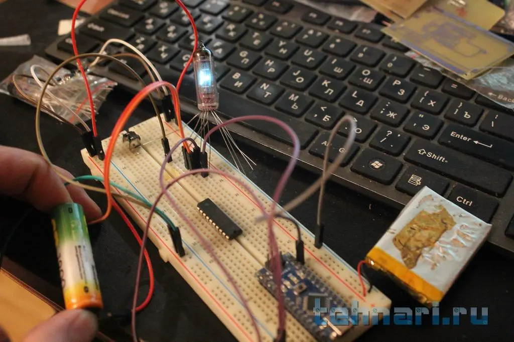

А вот я лампочки им зажигал.
http://www.tehnari.ru/attachments/f170/222557d1429208740-img_5734.jpg
Теперь судите сами на сколько трансформатор больше будет
