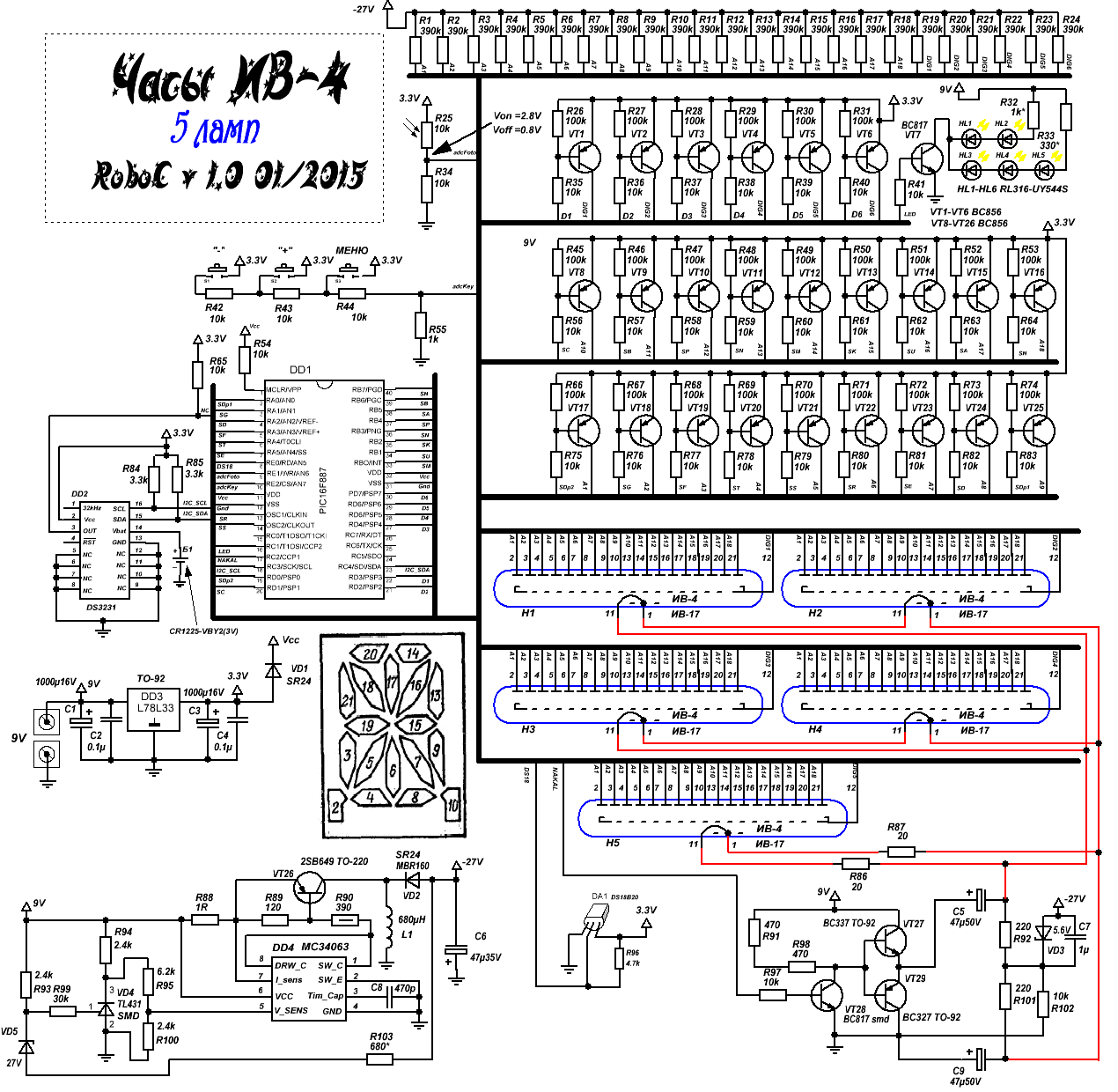

Хорошо тогда мне надо обеспечить питание 1,5 вольта для накала, вольт 9 для питания самой схемы атмегой, и вольт 40 для анодов?
1. самое главное не 1.5 вольта, а 1,2 вольта так накал дольше прослужит на яркость не повлияет и питание должно быть переменное. для этих целей есть микросхемы инверторы. но я питал постоянным напряжением 1 вольт через стабилизатор.
2. Мега питается от 4,5 - 5.5 вольт зачем ей 9? Для расширения диапозона питания можно поставить также стабилизатор напряжения.
3. 40 вольт для анодов желательно использовать (- 40) вольт тогда гораздо упростится схема обвязки. можно сделать на микросхеме MC34063
Из этих 3-х пунктов следует, что можно приобрести и или использовать любой импульсный БП на 5-9 вольт, вполне хватит даже зарядного для телефона.
и это будет гораздо компактнее чем использовать тот же трансформатор.
Вот посмотрите внимательно как организованно питание в этих часах.

Лучше я сам сделаю все что надо своими руками) Это очень поможет в практике...

ВОбщем, судя по кртинке напряжение для накала должно составлять 1,5В постоянки, но для увеличения срока эксплуатации можна подать судя по всему вольта 1-1,2. Но так каклучше питать катод перменкой, сколько в таком случае переменного напряжения необходимо?
Напряжение для сетки должно составлять в раене 25В, и током приходящей на нее 12мА.
А для анодов необходимо напряжение 26В постоянки, с максимально необходимым током 3,5А(наверно это когда все сегменты горят, ну а когда горит к прмеру всего два то ток будет соответственно ниже?).
Я правильно понял картинку?
Судя по популярной в инете схеме на атмеге для этих ламп, схема питается от напряжения 9В, но если вы говорите что хватит 5,5, то без проблем я вам доверюсь)
И вот еще, прочитав несколько статей, я понял что лучше всего регулировать яркость сегментов путем изменения напряжения питания анодов, можно ли просто поставить к примеру, переменный резистор и им регулировать яркость?
И при выключенном питании от сети, я собираюсь использовать аккумулятор а не батарейку, как написано в некоторых источниках.
И вот еще один вопрос, почему пишут что необходимо напряжение 40В, если максимальное напряжение на анодах может быть 30в?
1. Почему советуют питать накал переменкой. Лампы довольно высокие и при питании постоянным напряжением нить накала не равномерно разогревается по всей длине от плюса к минусу, из за этого яркость сегментов получается разная снизу ярче, а сверху тускнее. (ЭТО НЕ МОИ СЛОВА вычитал в сети, я питал постоянным напряжением и разницы не заметил) ну и на сколько я знаю накал от переменного напряжения дольше живет.
2. Для анодов правильно нужно 26 вольт но только ток 3,5 ма это суммарно при питании всех сегментов в лампе. Но при условии, что у вас статический режим работы, то есть статическая индикация - это когда отдельный символ загорается от отдельной ножки в МК в таких режимах либо используют дешифраторы на каждую лампу либо сдвиговые регистры, что бы расширить количество ног МК, а сетки всех ламп подключены к + питания.

Вот как раз для него и надо 40-60 вольт иначе при быстром переключении аноды не будут успевать ярко засветится. У Вас по паспорту 50 вольт но мои наблюдения от 40 горят достаточно ярко и красиво.
3. По поводу регулировки яркости если статический режим то да можно поставить переменный резистор и им регулировать яркость. В динамическом режиме можно сделать аппаратно задействовав ШИМ и регулировать яркость программно (к примеру повесить фоторезистор на аналоговую ногу и "мерить" количество света в комнате (темно-тускнее, светло-ярче)).

Насчет увеличения срока эксплуатации путем использования 1,5 вольта переменки тоже читал.
Я новичек со всем этом, что значит задействовать шим? Все что я помню это широтно импульсная модуляция...насколько эффективно будет такая регулировка яркости? Насколько я читал при такой регулировки есть только два режима темнее и светлее и все.

Правильно ШИМ это и есть широтно импульсная модуляция на ножку микроконтроллера она подает сигнал от 0-255, так что яркость можно регулировать не только темнее и светлее, а плавное увеличение яркости в 255 шагов.
Если вы еще немного плаваете, я бы вам посоветовал взять готовый проект на радиокоте или nixie форуме это выйдет дешевле и быстрее чем самому разбираться с отдельными узлами.

Ну я вобщем так и хотел, избрать схему и потом по ней делать данный проэкт) Но ведь все равно надо разобраться с назначением всех узлов и элементов, иначе тупо по схеме сделать может каждый, а вот понять как она работать, это важнее всего.
Вот подыскал схемку, оцените...
Может еще какой-то вариант на атмеге посоветуете?
