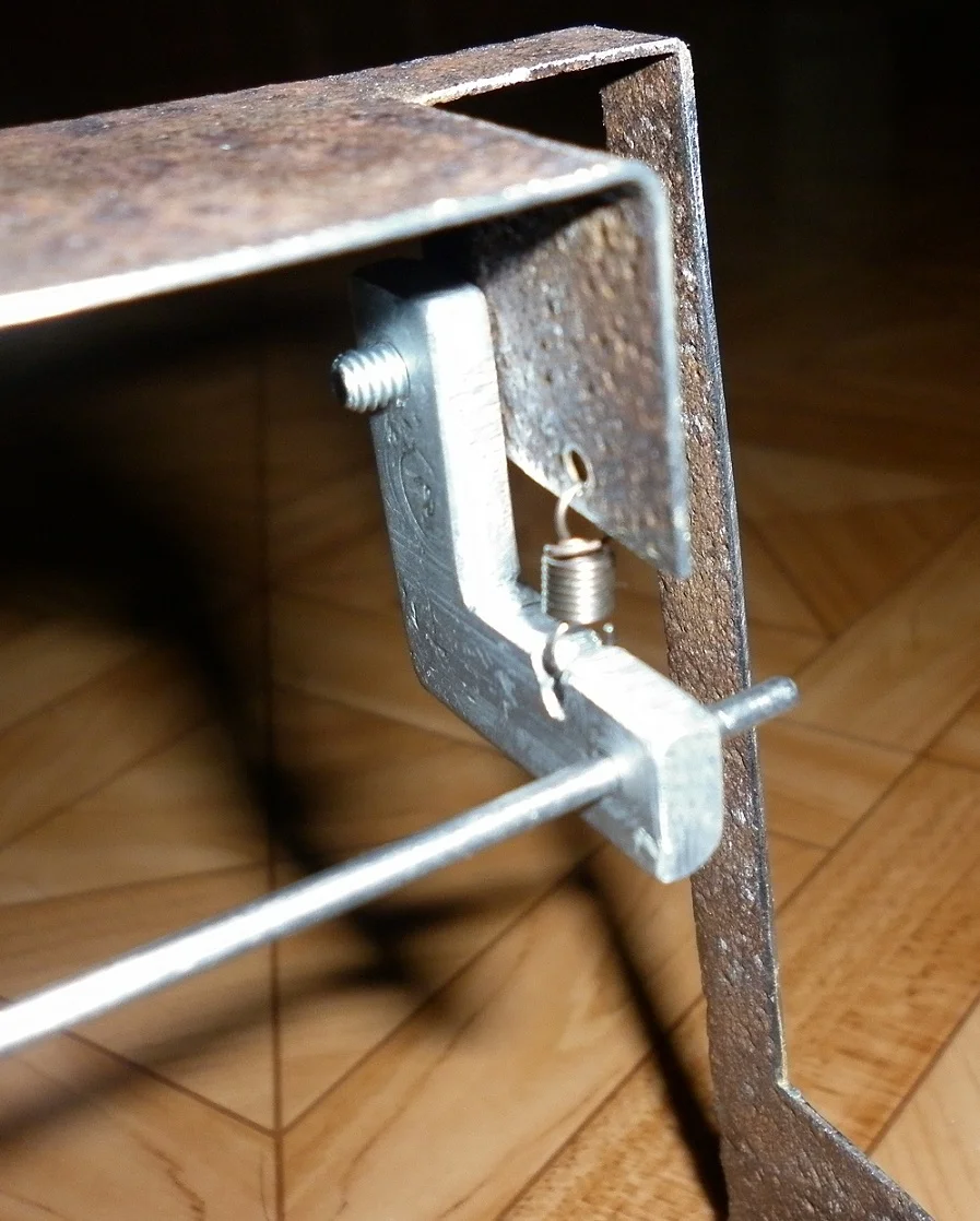

Уже кое-что вырисовывается – решил выложить несколько фото.

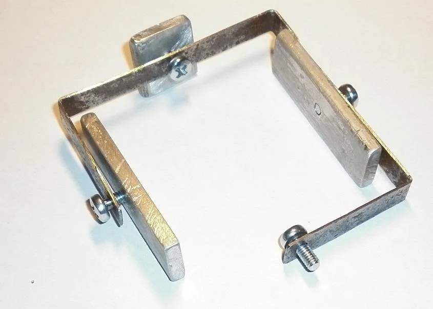

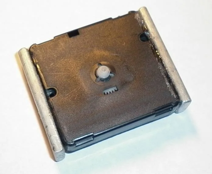

На фото 1 показан подвес стрелочных часов. На фото 2 сами часы с приклеенными боковинами. Для того, чтобы часы в подвесе максимально свободно вращались, они крепятся через пару винтов со срезанной резьбой (фото 3). На аналогичных винтах крепится и подвес к корпусу.
    33.8 KB · Просмотры: 120
    37.3 KB · Просмотры: 106
    3.4 KB · Просмотры: 121

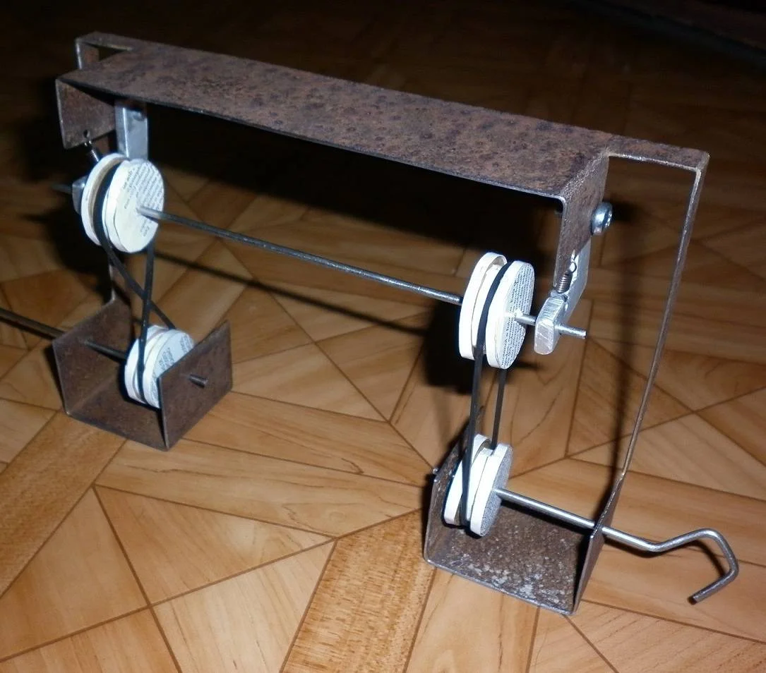

Пара фото механизма поворота песочных часов. Один из ремней перекрещен для того, чтобы на выходе вращение осуществлялось в обратном направлении. В качестве валов использована обычная стальная проволока.
    102.2 KB · Просмотры: 105

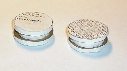

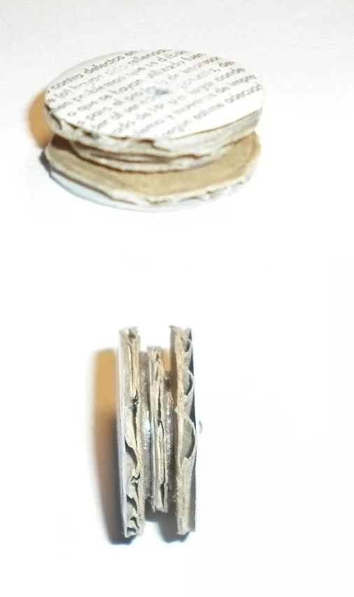

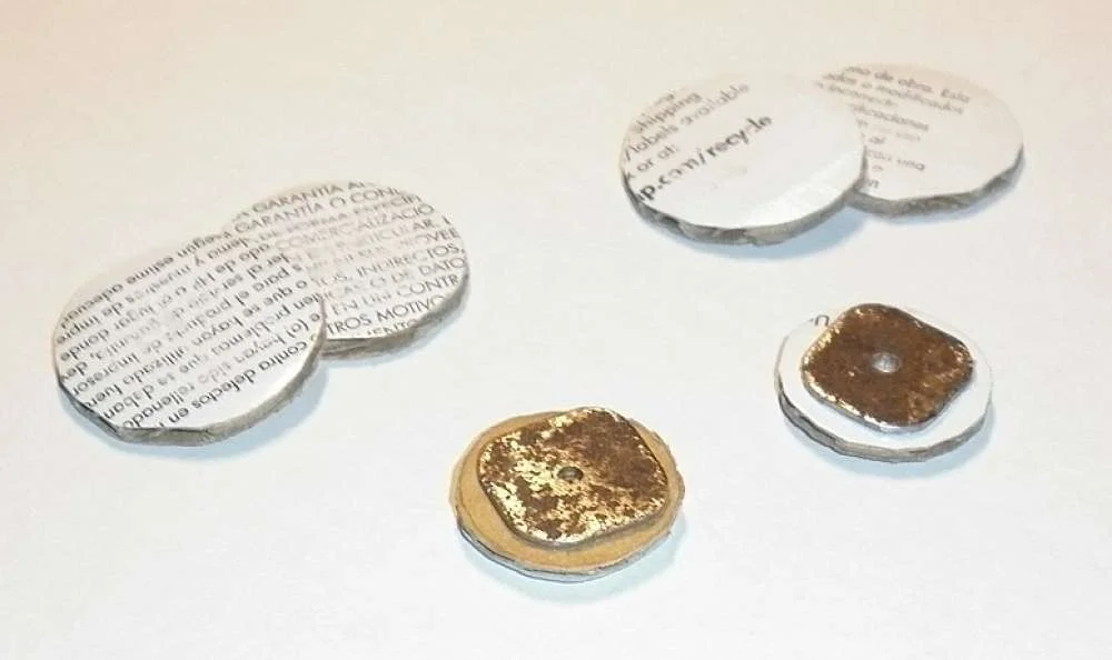

Шкивы. Каждый шкив склеен из трехслойного картона и металлических вставок. Вставки нужны для того, чтобы не разбивалось отверстие.
    34.5 KB · Просмотры: 123
    22.3 KB · Просмотры: 112
    15.7 KB · Просмотры: 267

Я правда мало что понял, например зачем такой замудренный механизм
к песочным часам ??? Как ты будешь осуществлять контроль песка в
часах, для поворота ??? :tehnari_ru_953:
зачем такой замудренный механизм?
Честно говоря, перестраховывался: боялся, что ремни не будут натянуты должным образом.
Как ты будешь осуществлять контроль песка в часах, для поворота?
Раньше я уже говорил, что вертеть песочные часы буду вручную. Так что особо контролировать их не буду. Механизм поворота больше для "поиграться":) чем для выполнения каких либо серьезных функций.

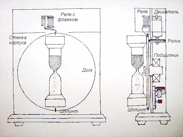

Так можно сделать, без всяких ремней и шестеренок, что они
сами будут переворачиваться 1 раз в минуту, вот это игрушка ... :)
Вот так ... :)
Корпус и диск из пластмассы 3.5-4 мм. Реле с наклееным флажком и контактом для управления
двигателем. В диск диаметрально вплавлены два шплинта. Диск вращается двигателем, через ролик.
В центре корпуса наклеен подшипник, для более ровного и легкого вращения диска. Питание эл.
блока 6В (4хАА). Эл. блок состоит из мультивибратора с изменяемой скважностью, нагрузка реле,
3 транзистора. Управление двигателем 3 транзистора, управляется контактом реле. Стабилизатор
1 транзистор, для питания мультивибратора. Если часы будут работать как демонстационные,
то питания хватит на 1 год, Реле и двигатель включаются 1 раз в минуту, а они являются
основными потребителями. Часы можно декорировать под старину ... :tehnari_ru_953:

George Smith, я думал о такой конструкции, но есть НО.
Часы должны перевернуться по истечении минуты и за какое то время.
Это погрешность которая очень быстро "набежит". И в колбе будет болтаться песок.
Твое мнение?
Taper, мое мнение очень легко решается !!!
Сверлю алмазом отверстие в колбе и высыпаю десяток песчинок,
как раз на переворот часов и все дела ... :)
А потом, при демонстрации кто это заметит, или ты хочешь
использовать их как эталон времени, ну тогда извини ... :tehnari_ru_953:
Про алмаз не подумал. Решение хорошее.
А чё скажешь на счет механического схемного решения ??? :)
Электроника будет в декорированном корпусе, её не будет видно,
на рисунке вроде все понятно ??? :)
