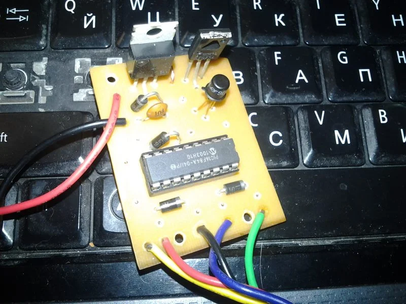

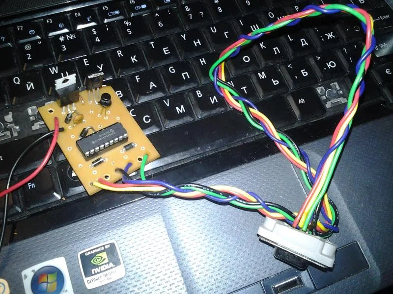

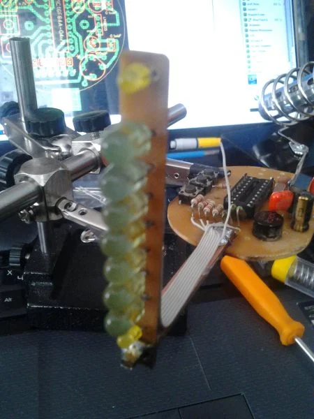

Программатор с прошитым PIC-ом.

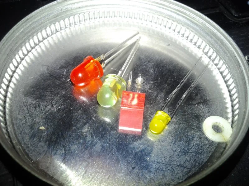

Еще не могу определиться со светодиодами, нашел у себя четыре вида индикаторных, и еще есть двухсветные 3мм.

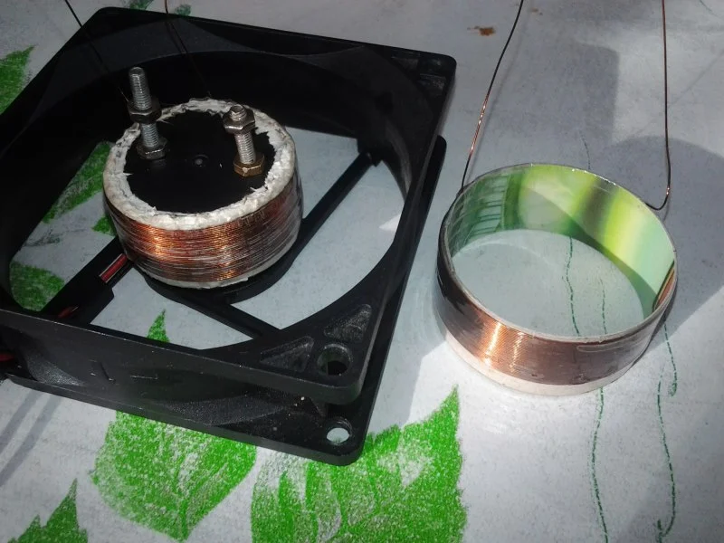

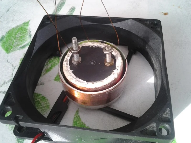

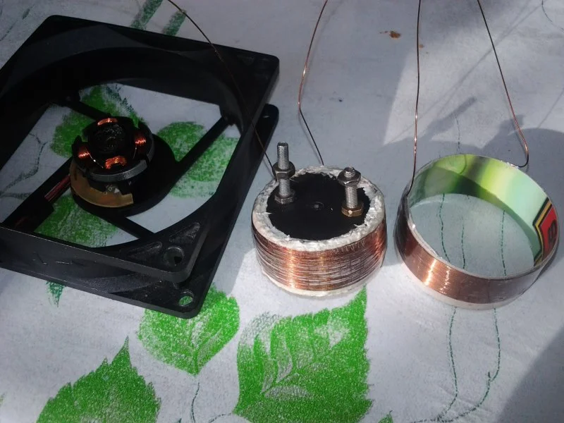

Вот трансформатор сделал, генератор пока не закончил, не нашел переменников...

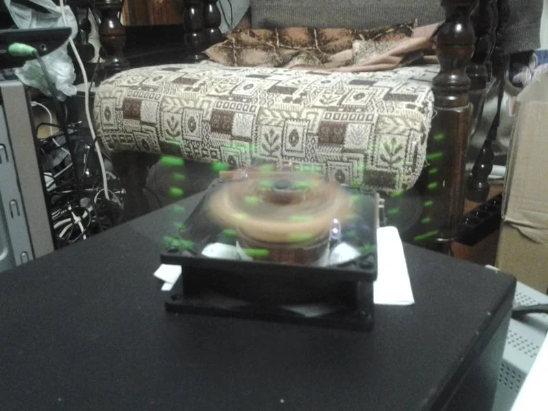

Привет парни.Wnn,мне кажется у тебя вентелятор слабоват,случаем не 90*90? Именно на таком я тоже сделал,на фото сносно,а для глаза походу мало оборотов.И ещё вопрос,ты динамики не перематывал? катуши намотаны чётко!
Выбирал из трех штук, остановился на самом оборотистом...
Есть еще вентилятор от AMD процессора, но там шумит сильно от больших оборотов.
Будет мало оборотов, возьму другой мотор.
Динамиков в детстве перемотал очень много.... :)

Собрал генератор, на выходе трансформатора максимум 7 вольт..
Это уже на вторичной обмотке после выпрямления?
Немного переделал генератор, теперь максимум 13 вольт...
После выпрямителя на сглаживающем конденсаторе. Нагрузка - светодиод через 1 ком.
Выкинул кт315 и кт361, поставил кт3102 и кт3107. На холостую, IRF510 немного греется, придется ставить на радиатор....
В моей версии катушка статора подключается к полевику и 12В.Работает нормуль.Думаю 7 вольт тоже будет достаточно,т.к.кренка сделает своё дело.

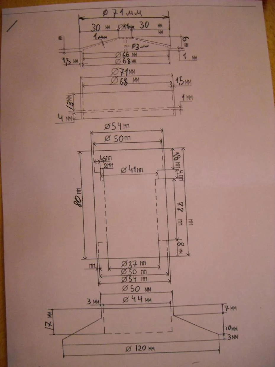

Добрый вечер.Кто в теме,гляньте,Что я тут накуролесил. ....все мозги разбил на части,все извилины заплёл... Может кто-что подскажет?
    54.8 KB · Просмотры: 268

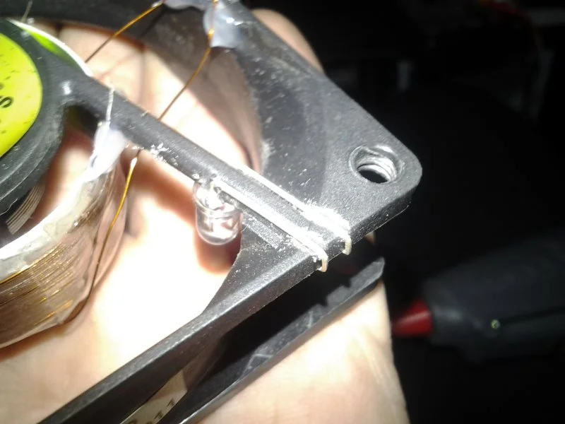

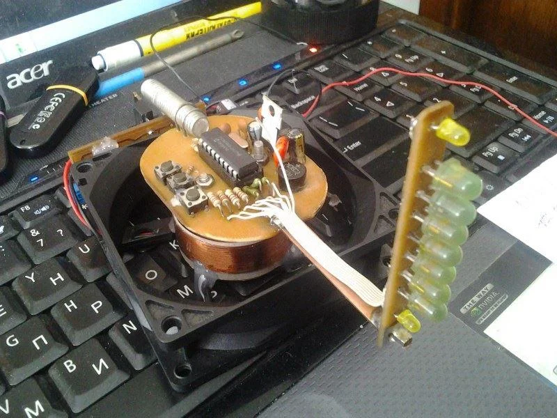

Часы запусти полностью, но светодиоды светятся очень тускло, сейчас ищу другие...
Как и все помучился с парой синхродиодов...
Перепутал последовательность диодов, та-что цифири перевернуты были...
Оборотов двигателя достаточно.
ну и проблема с балансировкой...
Фотки чуть позже..

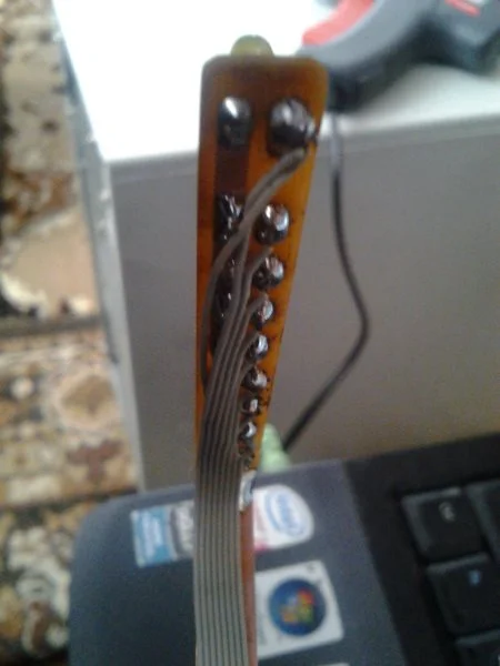

Вот фотографии..

А сколько вольт у тебя на кренку идёт? Я повысил яркость тем,что перевесил обмотку статора с +5в на 12в.Она кушает 2 вольта точно. А с балансом действительно бяда,я вас так понимаю.
На вращающейся части с кренки выходит 5v, тут проблемы нет, просто у меня светодиоды старинные, они слабо светятся... я их еще 1996 г. покупал..
Сейчас перепаял на такие-же, тока красные..
Выкладывай. Я потираю руки
У меня светодиоды 5мм .Хочу сточить у них линзу,что думаете?
