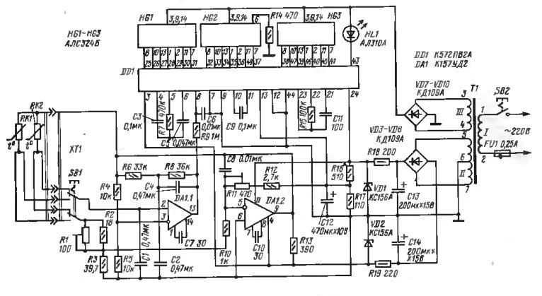

посмотри ка вот это:
да, именно такой я сначала и хотел собрать но К572ПВ2А в магазине почему то нет :(

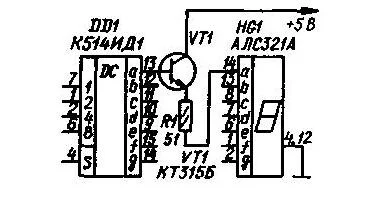

Kojan 122 на твоих рисунках с К514ИД если применить индикаторы с ОА АЛС321Б или АЛС324Б, то можно обойтись без кучи транзисторов
