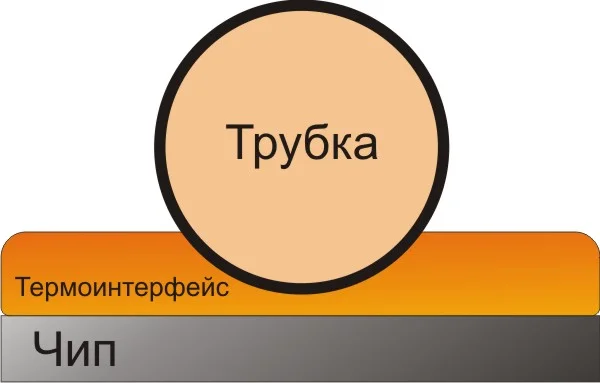

Термопастой заменить некак невыдет сегодня пол дня лепил безтолку.. Там нада 2-3 см толщина.. Чтобы кристал видео танул там.. От пасты такова недобится..
Речь идет о трубке идущей от процессора проходящей через видеокарту..
Трубки лучше впаивать, никакой термоклей или паста не смогут обеспечить достаточный отвод тепла при такой толщине слоя.

2-3 милиметра описался.. Там растояние между плоскостью на трубке и кристалом 1-2 мм..
Я думаю, нужны пластинки медные/алюминиевые... и термопаста...
Ой.. стоп-стоп...
Нужно соприкосновение цилиндрической поверхности с плоской?
    11.2 KB · Просмотры: 97
обе поверхности плоские( пытался выгнуть её сделал тока хуже..
тогда пластинка нужна...
А ещё лучше-припаять эту пластину к поверхности 1...
    6.1 KB · Просмотры: 51
А если пластину на термоклей к трубке приклеить намертво толк будет??
Лучше припаять...
Теплопроводность клея, как сказал Валерий, меньше, чем у термопасты...
Вот ещё(ну я в этом не спец) материал пластины должен быть такой же, как материал теплоприёмника... чтобы не окислилось...
