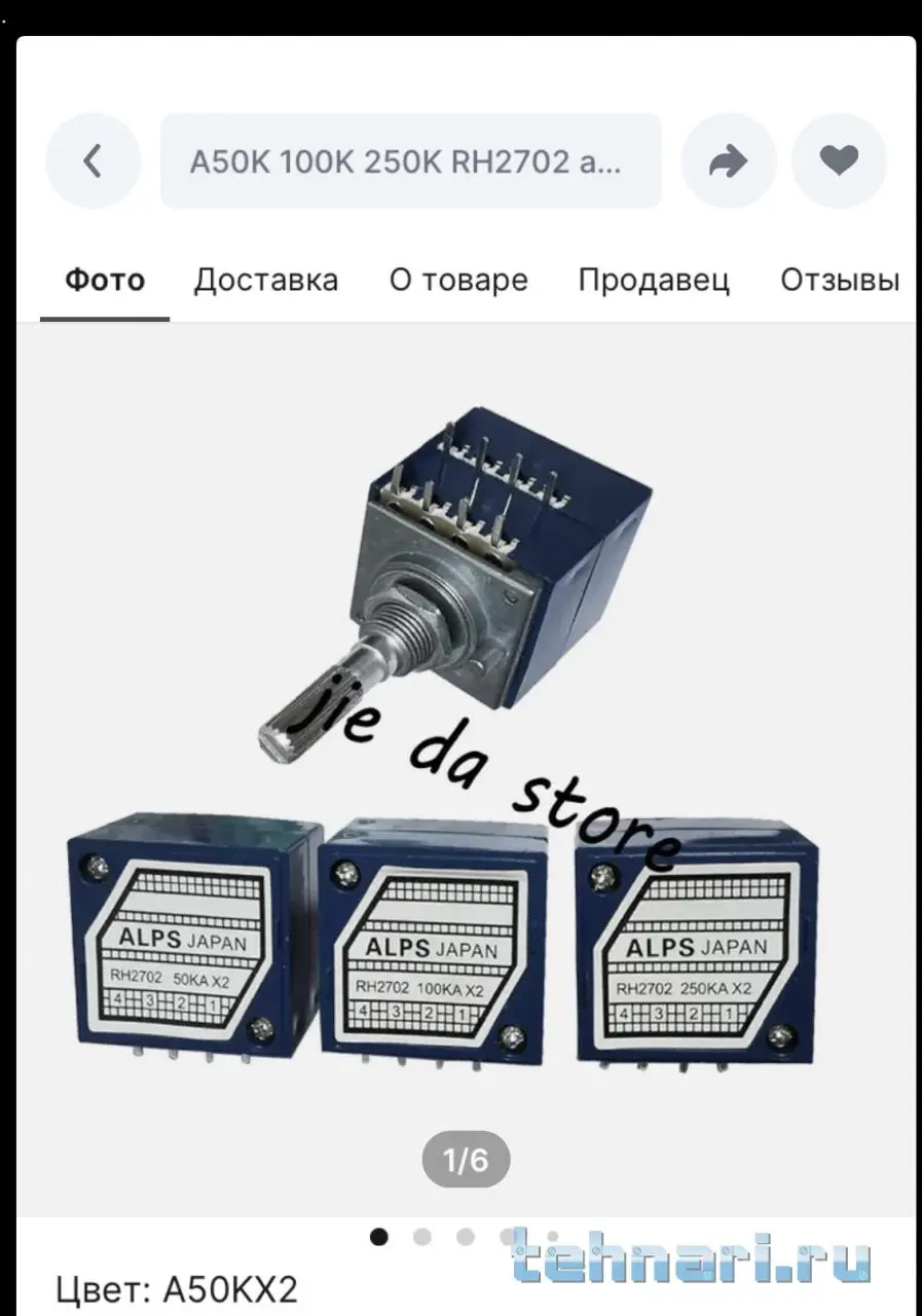

Ну, что было, то и ставили. Подумаешь, вместо 47 ком поставили 68 ком! Если замерить этот на 47 ком, то разница по секциям будет , как правило, космос! Причем в любую сторону. Хочешь хорошее качество? Бери ALPS. У Аликов есть очень приличные дискретные, с выводом для тонкомпенсации.
Вот такой дискретный резистор. Отличное качество. И есть вывод для тонкомпенсации.

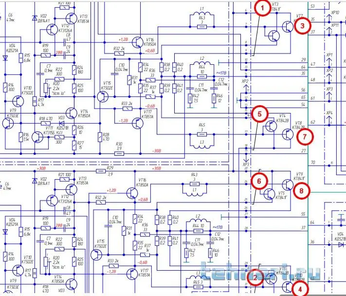

Проверяю выходные транзисторы, все исправные. Хочу подобрать по характеристикам парные по каналам, я правильно понимаю, что надо подбираь транзисторы 1 и2, 3и4, 5и6, 7и8?

Еще вопрос по схеме выше, резистор R46 в одном плече 12 Ом, в другом 10 Ом, это ошибка в схеме или так должно быть, у меня они подгоревшие, номиналов не видно,
Наверное,имелось ввиду что могли стоять либо одного номинала, либо другого. Исходя из того, что было на складе. можно и 12 , и 10 ом поставить. Это сопротивление входит в т.н. цепочку Цобеля, для повышения устойчивости усилителя . То , что подгоревшие, означает что либо возбуд, либо недостаточная мощность резисторов, либо источник сигнала с высоким содержанием вч сигнала. Замените на более мощные , если есть возможность на осциллографе погоняйте, дабы убедиться в отсутствии артефактов.
Стесняюсь спросить, а на кой это нужнО в сием аппарате ?
И по каким таким характеристикам предполагается проводить подбор ?
Походу в канале, а не плече ...
Если подбирать по H21 выходные транзисторы, то это будут 1,3,5,7 хотя бы с разбросом 20 процентов, в идеале 5 процентов. Аналогично в другом канале 6,8,2,4. Только для подбора нужно использовать испытатель мощных транзисторов. На Али посмотрите, только отзывы купивших читайте.
и второе. Более актуально подобрать транзисторы входного каскада. Дифкаскад, в частности.
После чего подкорректировать ноль на выходе и ток покоя согласно паспортных данных.
В заключении подать на вход синусоиду 20гц, 1000 гц и 20000 кц с напряжением равным номинальному, указанному в паспорте на нагрузку ,например 8 ом и 4 ом. Еще бы прямоугольный сигнал 20 кгц посмотреть. И напоследок глянуть синусоиду 20 кгц в режиме ограничения.

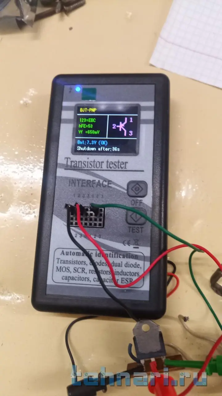

Спасибо, есть такой прибор, думал по измеряемым параметрам подобрать более близкие по значению.

Этим замечательным прибором, который у тебя есть, мощники не подберешь ! Для подбора мощников, нужно стенд городить. У мощников токи то какие ? Вот и я о том же.

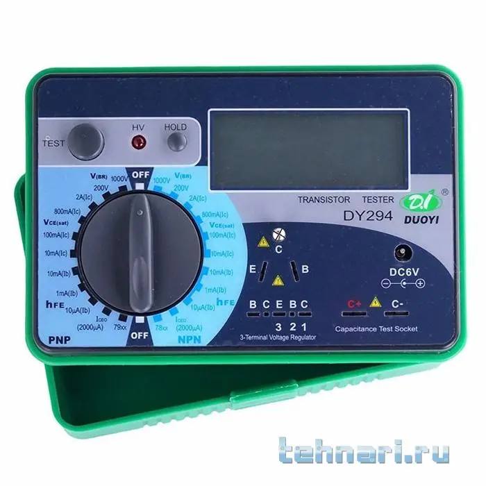

Вот! Самое то, что доктор прописал! Только ценой в половину этого усилителя встанет... :)
За шесть "косарей" можно купить два таких усилителя (если оно кому-то крайне может понадобиться в принципе). :lol:

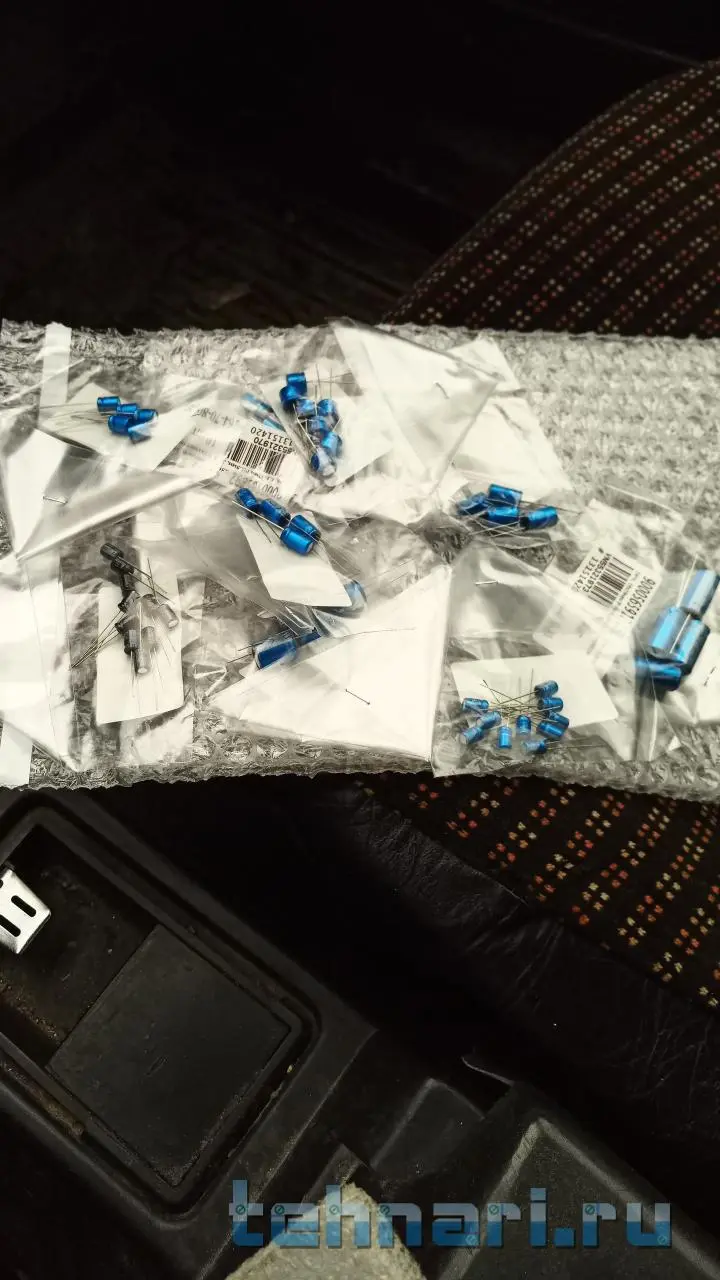

Подошли с Чип Дип конденсаторы, буду потихоньку менять

Можно и без прибора подобрать, с помощью ЛБП и мультиметра, но транзисторов кучу надо иметь под рукой в любом случае. В магазине подобным образом никто проверять не позволит. Придется довольствоваться заменой конденсаторов
