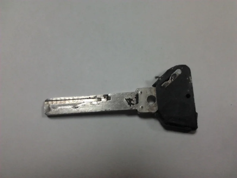

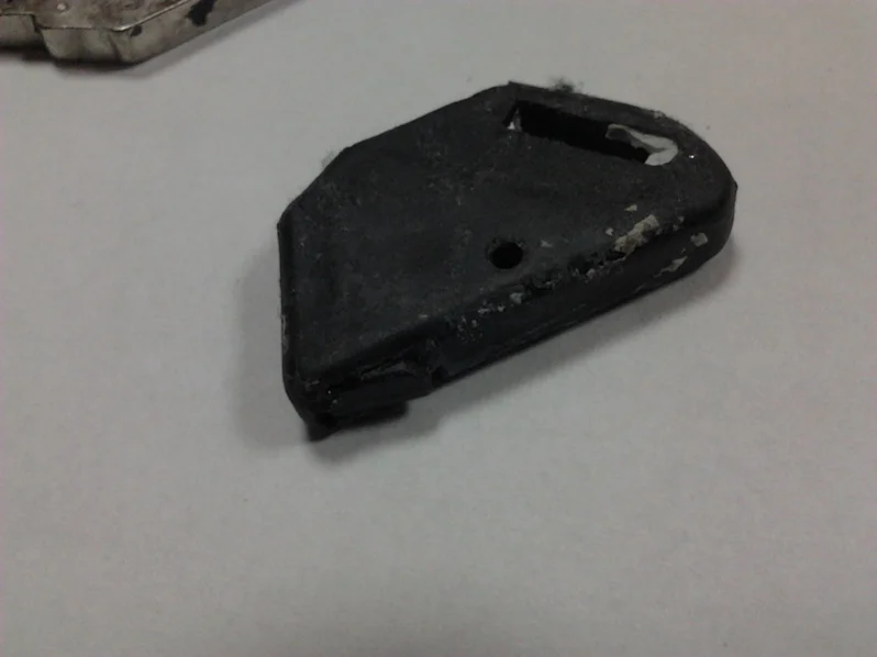

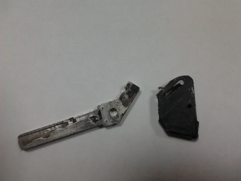

вот фотки ключа. сам ключ и внутреняя пластмаска в которой стоит иммобилайзер

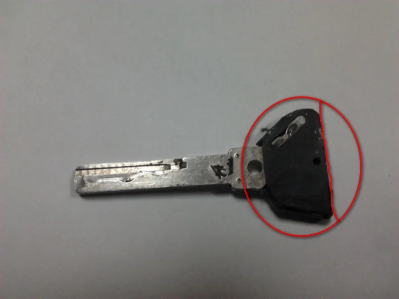

а вот примерно такой формы надо сделать.
не уже ли идей ни у кого не осталось?
    18.2 KB · Просмотры: 86
Соберите "опалубку" из любого подручного материала - из картона (на ПВА), из обрезков пластиковых папок (на тонких колбасках пластилина), из кусков CD-бокса на суперклее, вложите туда останки ключа и залейте эпоксидкой. Вот и вся наука.
