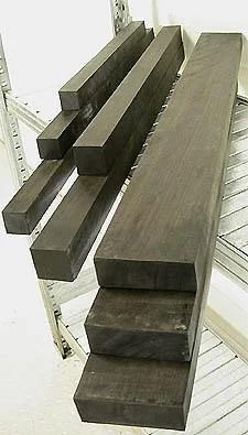

Сережа ты не прав, есть черное дерево и это Эбеновое дерево, как ты сказал, вот тут ты прав. Все нашел ... :)
Эбе́ном называют чёрную (или чёрную с полосами) древесину некоторых деревьев рода Хурма (Diospyros). Ядровая древесина без различимых годовых колец очень твёрдая и тяжёлая и относится к самым ценным древесным породам. Жёлто-серая заболонь, которую удаляют с дерева сразу после повала, может занимать до 70 % ствола и никогда не поступает в продажу, так как считается некрасивой. Плотность эбена составляет 1050 кг/м³ при влажности 15 % (это значит, что эта древесина тонет в воде) ... Эбеновое дерево — Википедия ... :)

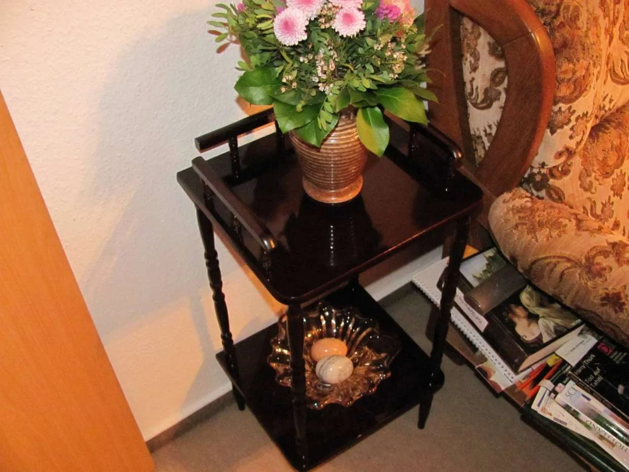

Как пример окраски: подставку-полочку делал из обычной сосны, окрашена настойкой из гвоздей в уксусной кислоте. На фото она слегка красновата, вероятно от отражений при вспышке, на самом деле черная.
Подставка чрезвычайно легкая и для устойчивости снизу пришита пластина из свинца.
