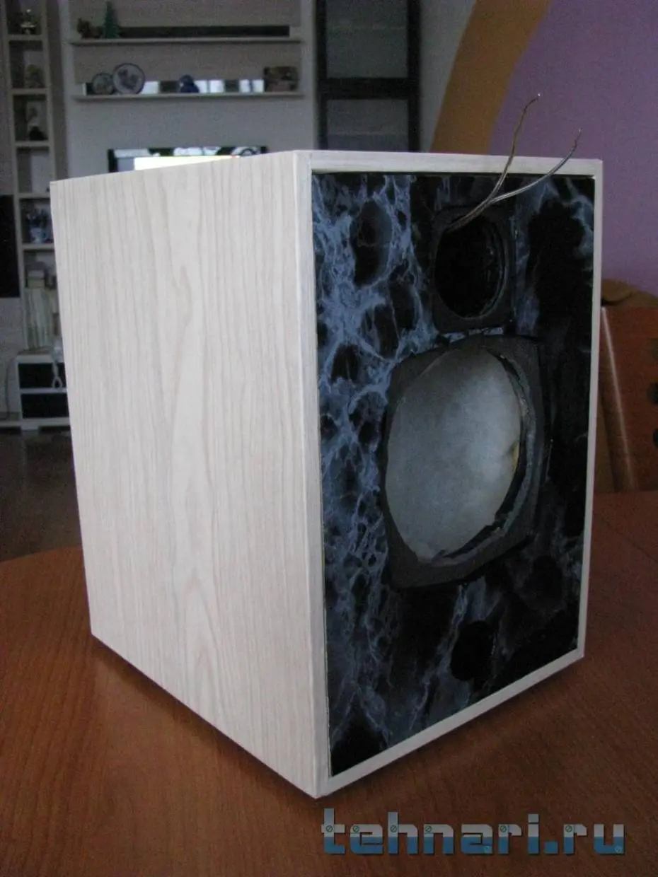

Дома валяются 2 15гд-шки, тушь в руках, поехали!
Блин, покрасил - здорово выглядят!
Только вот проблема одна - диффузоры то я покрасил, а вот подвес у меня грязно-серый. Как "почернить" подвес? Он по моему тканево-резиновый судя по структуре.
Тезка, фото давай!!! :))
Вот фото, тезка:D
к моему сожалению на мой телефон.
Сейчас заметил - больно страшные колпаки у них, сначала измятые, затем исправленные иголкой. последнее фото - это вчера, там правый дин был не покрашен, а новый еще мокрый.

Резиновый подвес получилось покрасить черной крем-краской для обуви,такая в круглых пластмассовых баночках,внутри губка для покраски.
