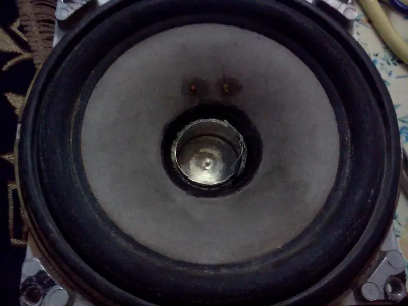

Наводил порядок в своей комнате, наткнулся на забытый динамик НЧ который был снят с колонки 25АС-128, в колонках стоят отремонтированые на векаtehno036
Состояние динамика нормальное, диффузор ходил вверх хорошо, а вот вниз не до конца ходил, задевало. Вердикт-ремонт.
Взяв с собой динамик в гараж мочить вонючим ацетоном. Смачиваем кисточкой сначала центральный колпачек, затем край подвеса.
Шайбу мочить не стал, знаю как снимается:tehnari_ru_098:
Пока ацетон мочил клей, занялся распилом и снял заусенцы радиатора для усилителя)
После этого приступил к разбору динамика.
И вот почему динамик задевал, да и катушка сползла.

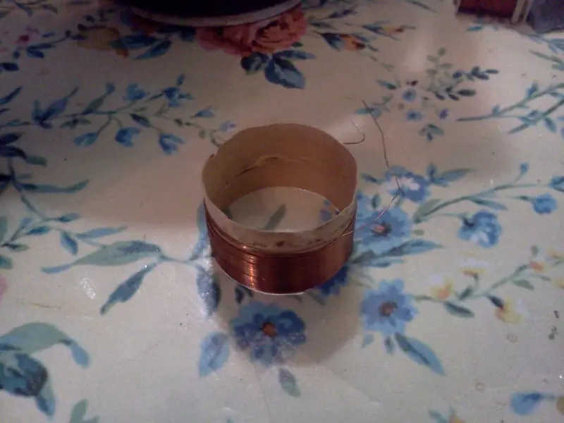

Вырезаем будущее основание, крепим на болванку намоточного станка. Два конца основания кусочком малярного скотча прилипаем, ручкой рисуем линию для ровной намотки провода по радиану, затем начало конча провода точкой клеим суперклеем, сохнет клей-пьем пиво) Высох, держит хорошо, смазываем основание клеем БФ-2, наматываем 4-6 слоев аккуратно и ровно, мотаем дальше уверенно. Всего должно быть в первом слое 60 витков.
Провод не ослаблять, пусть клей подсохнет. Ну пивцо, а как же)
Смазываем клеем и мотаем 2 слой 57 витков.
Даем подсохнуть, пиво и читаем форум)
Подсох клей, отрезаю провод, срезаем края основания ровно, мажу еще раз, снимаю катушку с оправкой, ставлю на быструю просушку на батарею.
