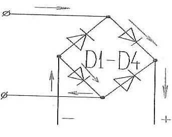

а если у меня есть трансформатор и я хочу с помощью этих диодов сделать + и -
я когда их подключаю они греются сильно у меня может и напряжение скачет
Делайте на задоровье, хоть плюс, хоть минус, выпрямтельные диоды именно для этого предназначены.
Просто диодный мост и все ... :)
Подключайте их мостом.
Вот так.

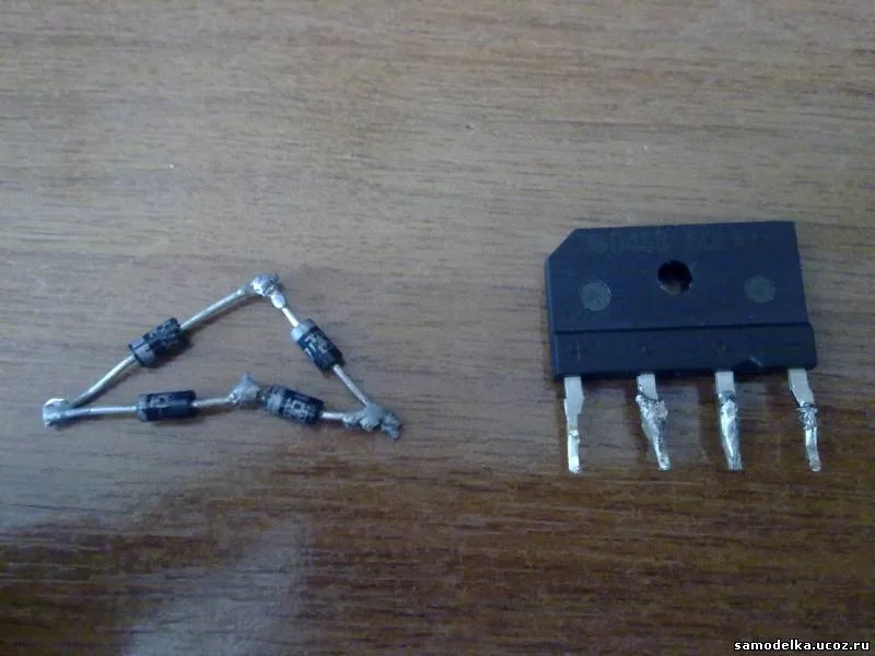

Справа готовый диодный мост. Слева диодный мост из отдельных диодов.
