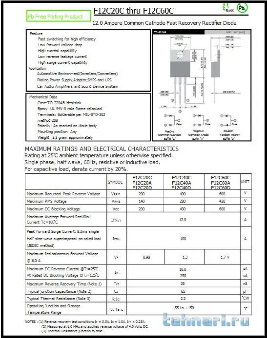

Вот у меня подобный блок питания, только на 4 А, мне тоже интересно. И если у ТСа например не те диоды установлены, а у меня вдруг вылетит диод (у меня один установлен), то можно будет заменить подобным диодом из БП от компа? И соответственно ТС может так сделать? Просто выпаять свои диоды и для проверки впаять хотя бы один из донора.
Вот например f12c20c, из БП от компа, такой подойдет?

Можно, только нужно учитывать обратное напряжение диода, и выпрямленный ток. Обратное напряжение диода складывается из суммы: напряжения на выводах вторички при прямом ходе, величина которого прямо зависит от коэффициента трансформации, и отражённого напряжения на выводах вторички при обратном ходе, плюс 20% запас на повышение напряжения сети. Прямой ток диода должен быть в 3-5 раз больше выходного тока блока питания, больше - лучше. И ещё, Шоттки не любят превышения обратного напряжения - сразу выходят из строя

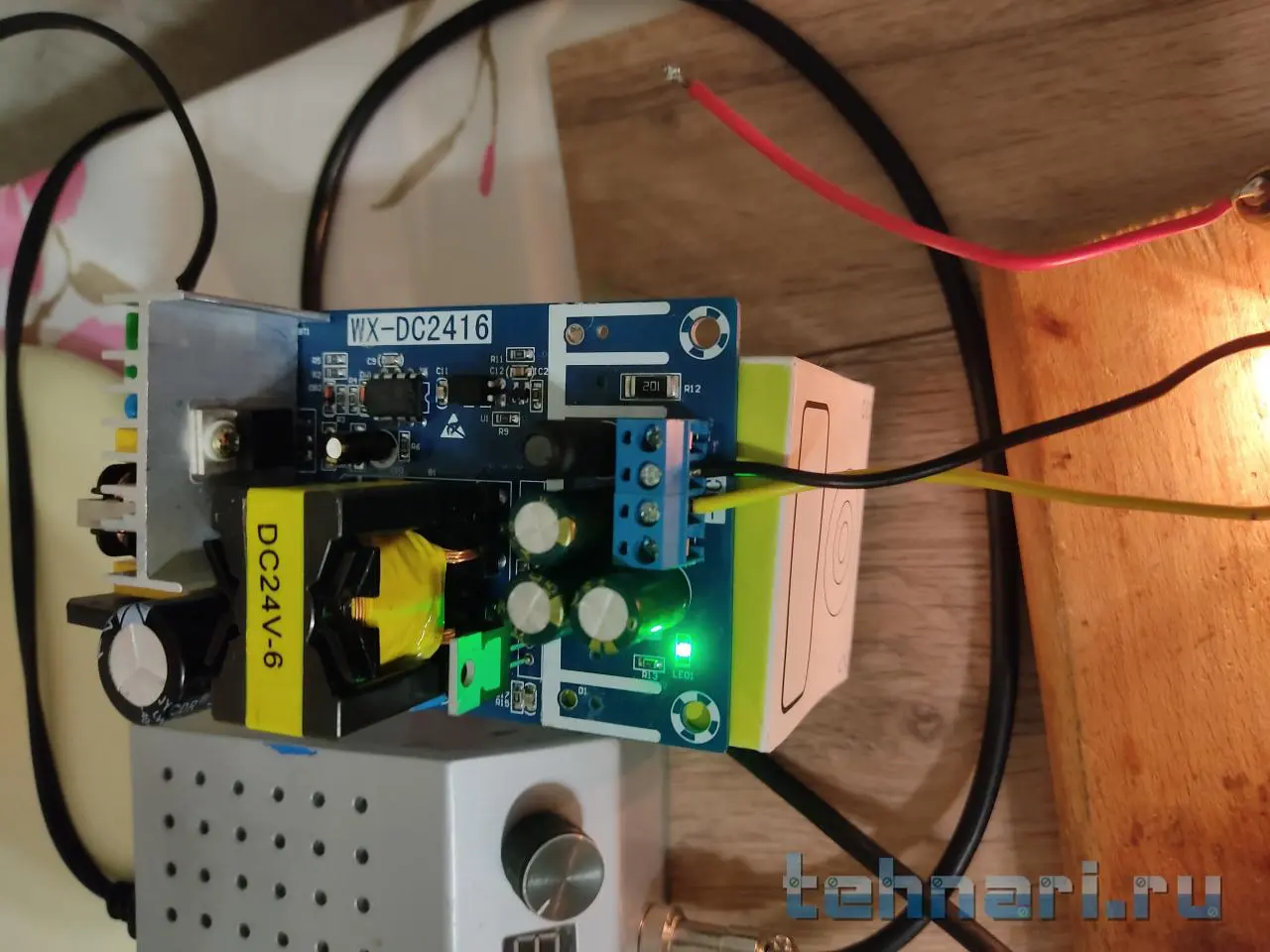

Но возникла проблема - сильно греются выпрямительные диоды. Даже на ХХ ощутимый нагрев.
Все ваши теории , в топку.
Виновник найден - диоды. Поставил 1 f16c20c без радиатора, еле теплый на той же нагрузке - лампы. Буду их оставлять, Шоттки сейчас не в наличии.
P.S. установил родной без радиатора - на той же нагрузке через пару секунд уже обжигает палец...
