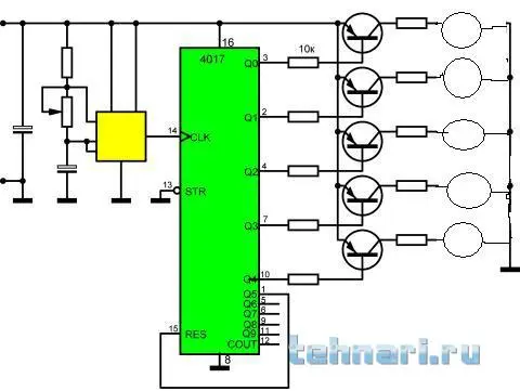

Всем доброго дня) Есть такая задача, на группу реле необходимо подавать питание на 1-2сек, каждое реле должно управляться по своему каналу, в определённое время, после появления питания на управляющем элементе. У кого какие мысли, что использовать как управляющий элемент. Помгоите нубу)tehno036
Можно использовать опренделённую схему с использованием ещё одного реле , так называемым кнопочным реле, которое через свои тыловые и фронтовые контакты будет замыкать и размыкать цепь, и групу конденсаторов разной ёмкости , так называемая выдержка времени, такая технология используется на ЖД транспорте и не только.
Еще можно использовать компьютер и его LTP порт и скачать в инете специальные програмки.
Ну или сделать на микросхемах К561ИЕ8 и НЕ555 .
А что собственно планируется , что за девайс?

AV... Самый из настоящих от внешнего носителя. Если не хотите раскрывать свои задумки, дальше как то трудно помогать. Нет полного техзадания. А по тем вопросам что вы задали вам уже ответили. tehno015
Если конкретно под эту задачу, то самое оптимальное, на мой взгляд заказать в поднебесной вот такие штуки. Сборка и программирование легко осваивается....

Самое оптимальное под эту задачу - выяснить, в какой кодировке работает пульт, а потом собрать его эмулятор (хоть на той же ардуине), запрограммировав нужные коды и паузы между ними.
Будет ненамного сложнее, чем осваивать вышеприведенную связку дуни с батареей релюх, зато гораздо технологичней, компактней и (самое главное !) без соплей.
