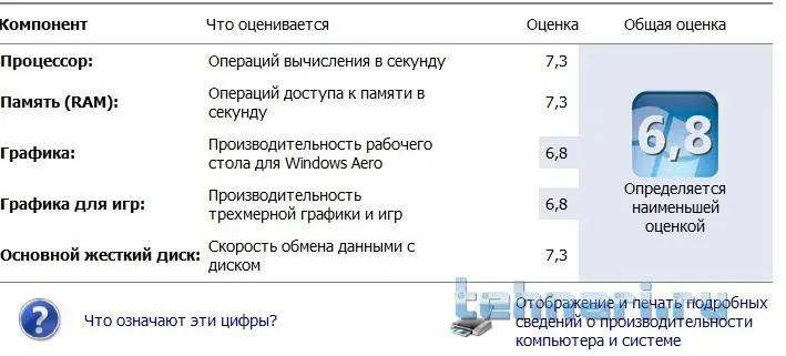

Брать е5450 думаю смысла нет т.к. он ненамного выигрывает у 5440,
зато стоит гораздо дороже. Также какой проц или видюху не ткнуть
в мать производительность ограничится частотой платы 1333
(не выше 7.3 оценка ос)

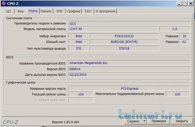

прогу обновлялки подскажите плз (точнее где взять
в инете стока хлама а что полезно - не знаю) ..
Нужно для хеон обязательно модифицированный биос ставить?
просто обновление на официальную 100225S не пойдет?
А если что-то пошло не так - откатиться можно выдернув батарейку?
А сайт поддержки,,, что? Не отвечает? :ctivo:
Батарейка не для биоса. Кстати в архиве есть прошивальщики и под вынь и под дос.
спасибо, все сделали уже.

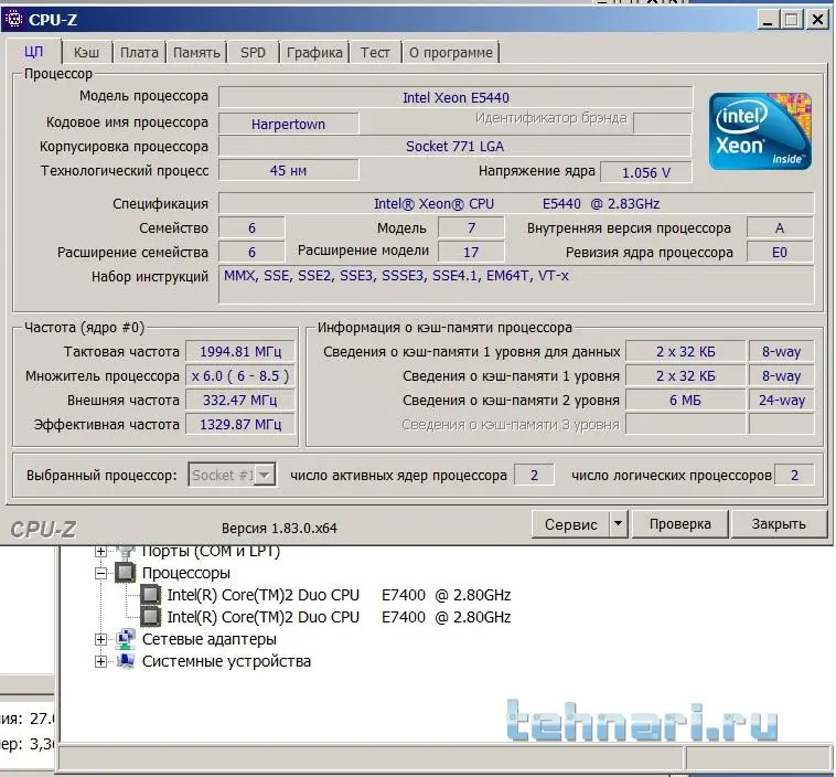

приехал проц. Установил. 7м потов сошло.
Комп вроде работает. При загрузке высветилось хеон.
Но в системе отображается старый проц!!! Хотя cgp
показывает что ксеон. Что делать?
    57.3 KB · Просмотры: 89
биос давно прошил.
Все решил проблему. Удалил проц и перезагрузал комп. (нормально?)
Теперь отображается. Производ. с 6.4 по процу и памямяти выросла.
Также в CINEBENCH производит выросла в 2.21

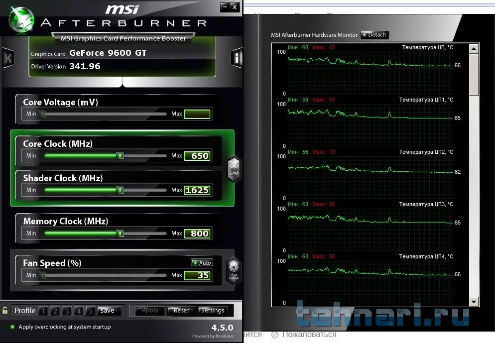

Подскажите можно ли жить с такой температурой старому компу?
стоит боксовый кулер от е7400
жаба душит ему башню и термопасту брать
    57.6 KB · Просмотры: 89
Ну вообще у Интел чётко написано, что максимально допустимая температура корпуса 67°
Каждые десять градусов превышения снижают ресурс в часах вдвое.
Так что привет жабе...
Заметил особенность: поднял обороты кулера до 90%
температура почти не поменялась +-1 градус. Почему?
Термопаста какая и сколько?
Насколько ровно стоит радиатор?
не знаю. В комплекте с процом шла. (а али)
радиатор четко стоит. Не шелохнется.
А сколько её там?
Термопаста кладётся как масло на бутер любимой тёще!
Слой должен быть ровным, чтоб не придралась, но тонким, чтоб знала своё место :))
ну я так аккуртно размазал. Тоненько, но и чтоб не просвечивала.

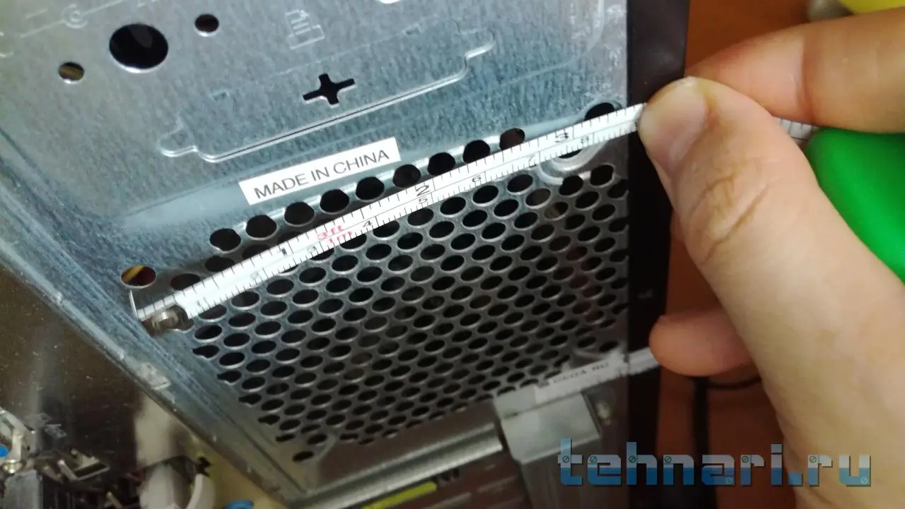

Подскажите размер вентилятора на откачку воздуха.
    58 KB · Просмотры: 103
как 92 впихнуть??
или расстояние между болтами меньше вентилятора??
я так понимаю 92 будет тише т.к. ему проще откачивать.
