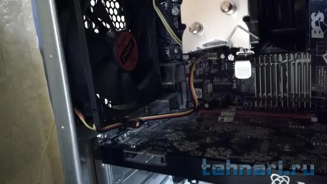

Поставил кулер + на выдув 92. С комплектной термопастой т
упала примерно на 15 град. Как-то можно управлять кулером на выдув?
а то по ходу он вообще еле дует (хотя неслышно)
А оно нужно? Работает и ладно. Снижение на 15° только-только на грани, если я правильно понимаю старый скрин, но тоже неплохо. Комплектная термопаста - не идеал, хотя на первое время сойдёт. А карлсона на выдув можно подключить двухпроводкой, тогда он будет постоянно на максимальных оборотах. Просто откинь и изолентой замотай лишний провод.
Изолента должна быть обязательно синей!!! ;)
щас у меня 50 в простое.
какой лишний? их там 3 и все вместе. В биосе никак или
какой-то другой дорогой?
Для 9-ти летнего компа сойдет и такой кулер. (много тратить
на него думаю не стоит - работает и ладно.
это для нового можно дипкул 300)
to gtx 750 ti воткнуть вместо 9600 gt для полного финиша и норм.
По ходу дела система видит только 1 вентиль...

Сомневаюсь, что универсальные программы когда-нибудь научатся видеть все закорючки мысли разработчиков плат и BIOSов. А если выдёргиваешь провод датчика из разъёма, этого даже разработчики не в силах предугадать :))
Можно желтый просто перерезать?
    49 KB · Просмотры: 146
Можно.
А зачем?
Вынь из разъёма. может потом обратно воткнёшь.
Я ж сказал: там иголочкой нажать. Секундное дело.
вынул из разъема - ничего не поменялось(.
Чтобы управлять вентилями из Спидфан, нужно отключить в БИОС управление вентиляторами.

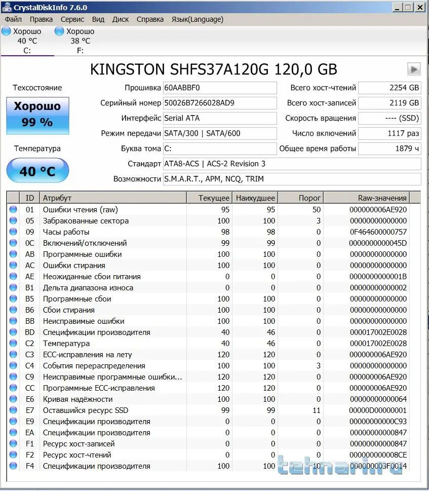

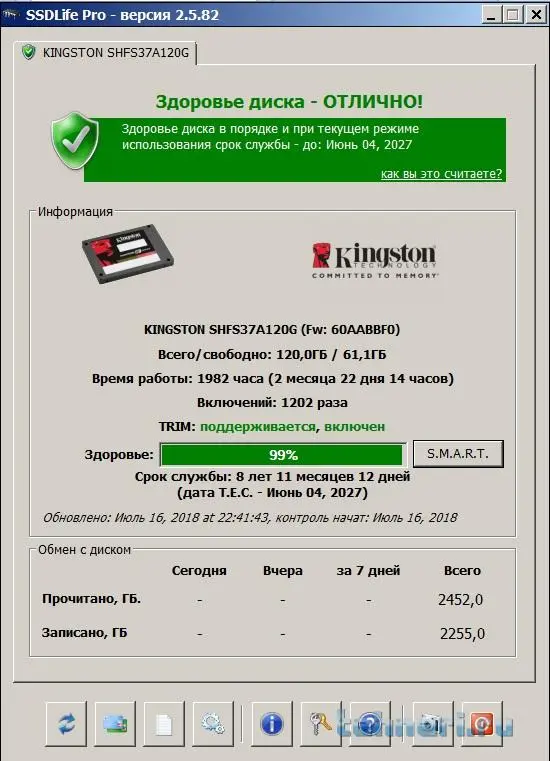

Опять к тем же баранам: могло ли "здоровье" ssd
повлиять на снижение оценки к диску?
И считается ли данный показатель хорошим
или не очень? Купил 11.09.16
    101.7 KB · Просмотры: 116
    35.2 KB · Просмотры: 81
