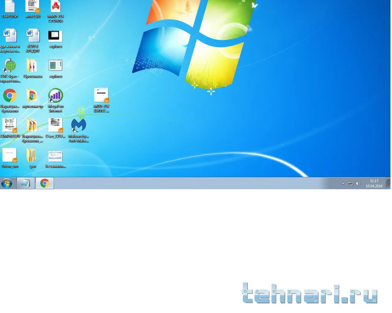

Запустил стол появился!
Скажите он как запустился? Фоновый рисунок появился и ярлыки, меню Пуск или только ярлыки и меню Пуск а фон черный остался?

Очень похоже на вирусы и слет активации виндос одновременно. От вирусов вас вроде избавили. А вот с рабочем столом запара.
А выложите новый образ автозапуска.

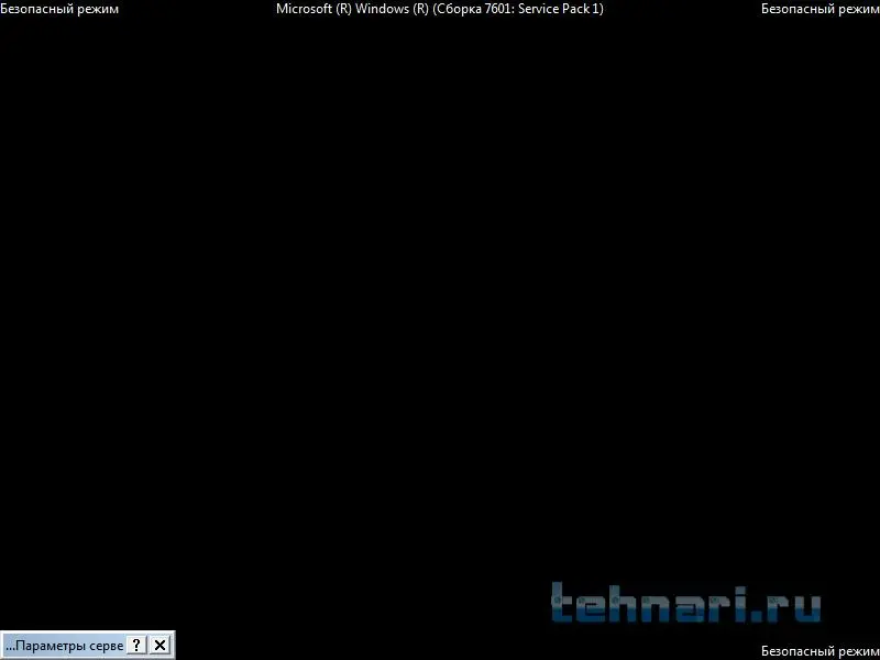

И в Безопасном режиме как система загружается?

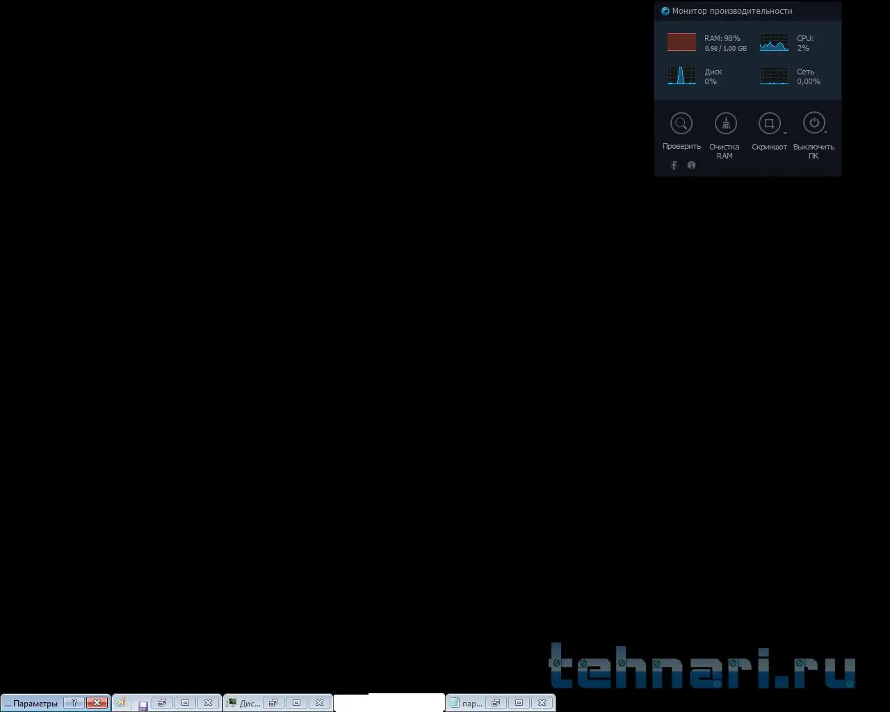

Давайте попытаемся локализовать вашу проблему.
У вас нормально запускается система, показывается рабочий стол, фоновая картинка, открываются папки, запускаются приложения. Но отчего-то появляется черный экран без всякой связи с вашими действиями. Всё верно?
З.Ы. Интересно, что вы там среди запущенных приложений так без палева замазали белым цветом на скрине?
