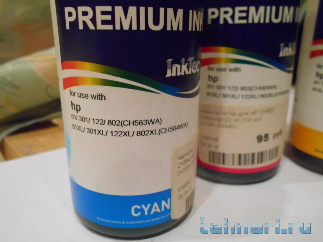

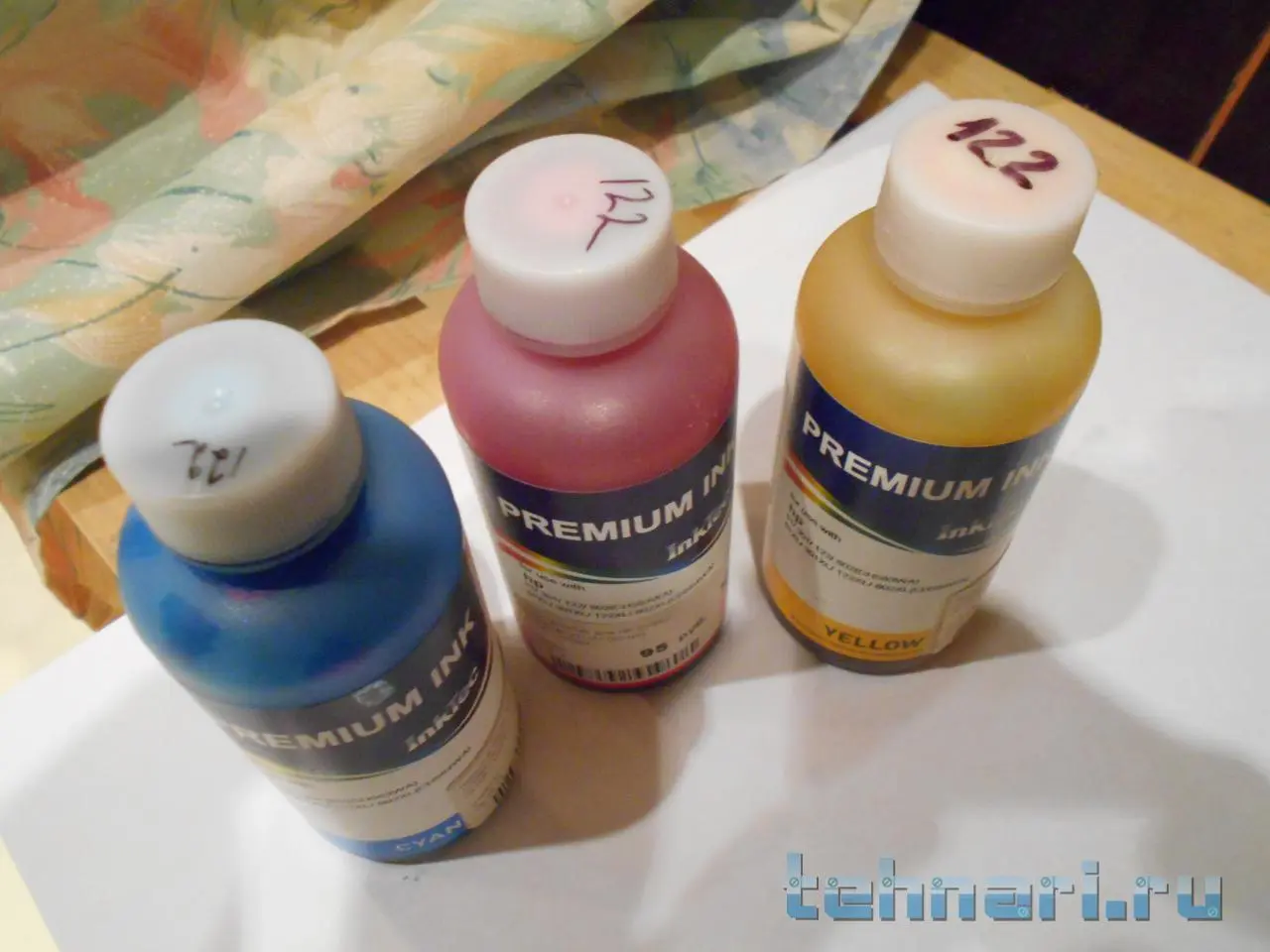

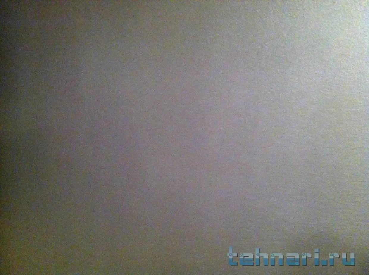

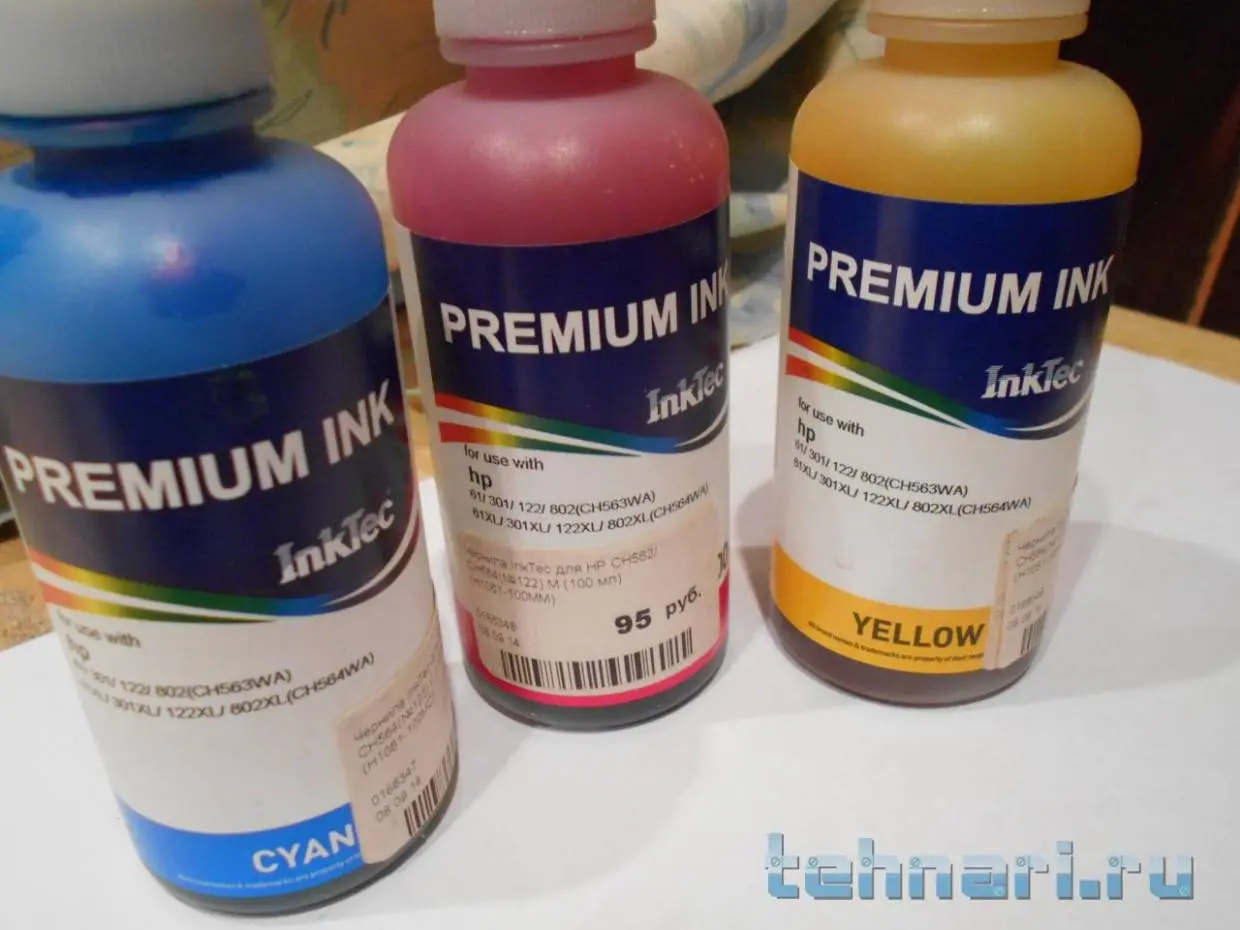

HCORE и ещё вы не написали каких цветов принтерные чернила нужны (порошок или жидкость)ага! Так и сделаю!) Спасибо за помощь! после натягивания ткани ,тюль одним слоем наносить смесь? вы из центра наносили состав? и вопррос прое чернила от принтера? какие брать? и колько стоят такие?
Круто!!! А роль тюли здесь только в формировании определённого рельефа??? тогда вопрос!? Для повышения яркости (если это необходимо) можно использовать ту же тюль или новый кусок нуден??? И опять же если тюль сформировала определённый рельеф то при наложении нового слоя не перекроет первую фактуру?????Для информации (Смесь трёх цветов R+G+B не отражает свет проектора а поглощает..) По этой причине используем принтерные чернила(люди уже придумали их и нам просто надо их использовать..Именно CMY отражают свет проектора,по этой же причине эта система используется для принтера и фото,там облучение поверхности происходит лучами света и отражаясь от чернил обретает цвет,глаза и мозг объединяют множество точек в изображение..)

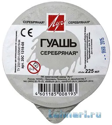

Там просто тиккурила фигурирует и какая то LUXENДа именно эта гуашь..Фотки банки база д есть в ветке ..

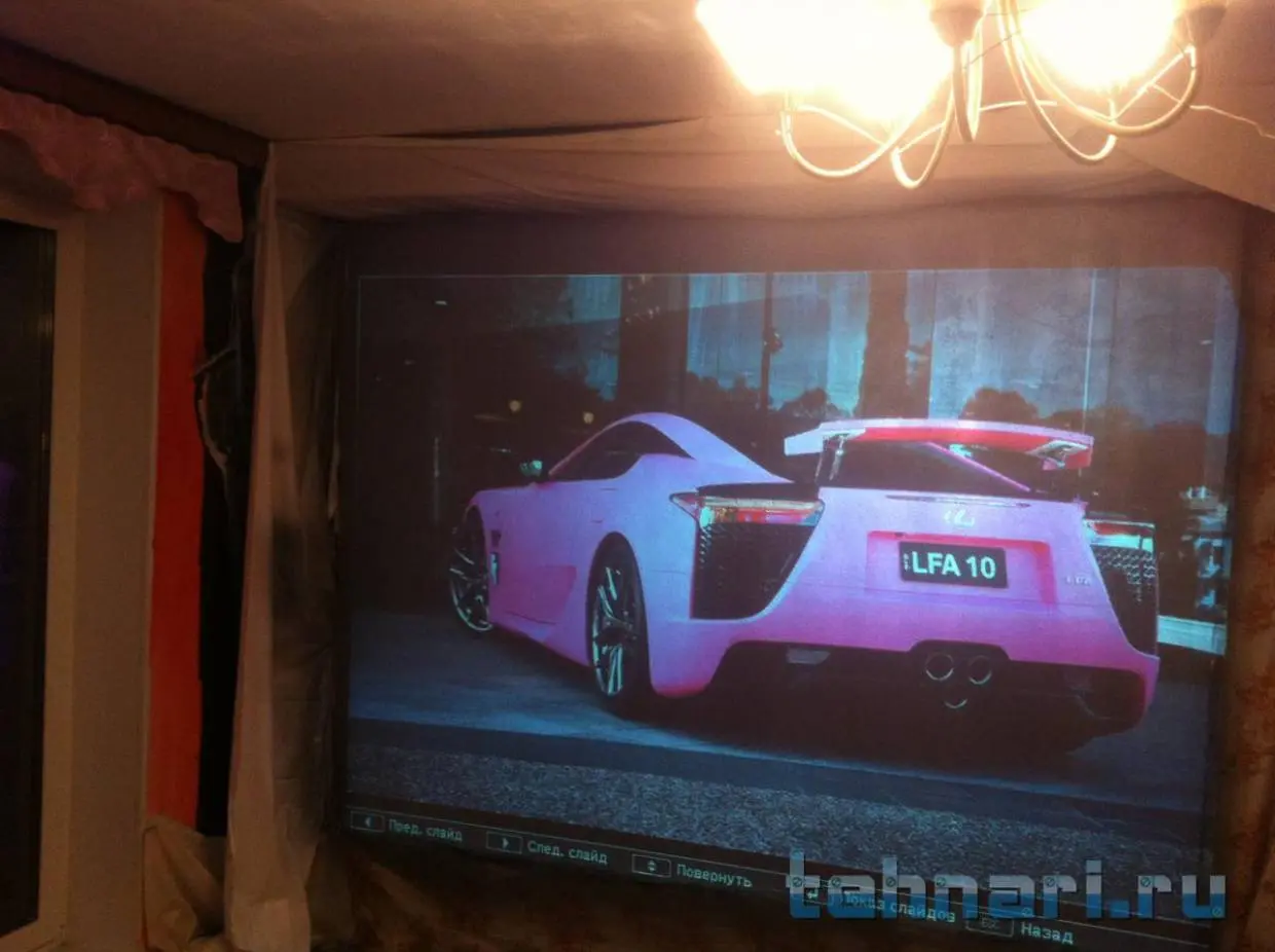

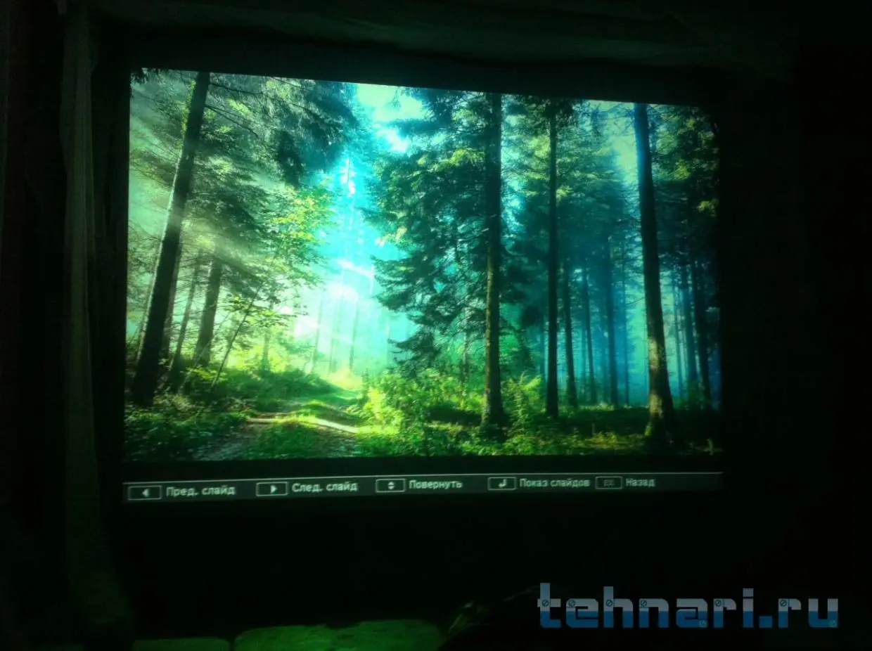

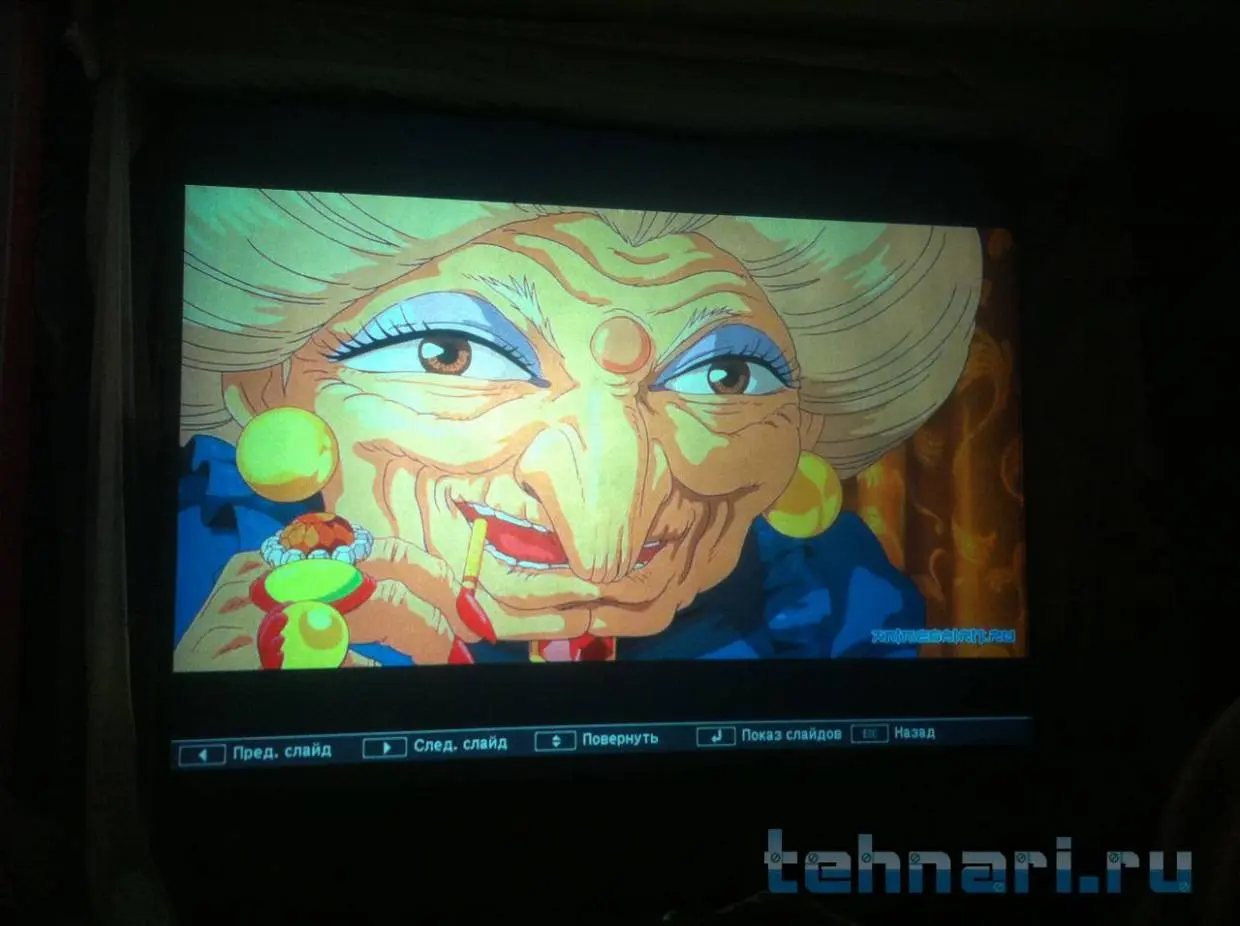

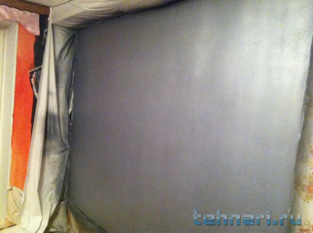

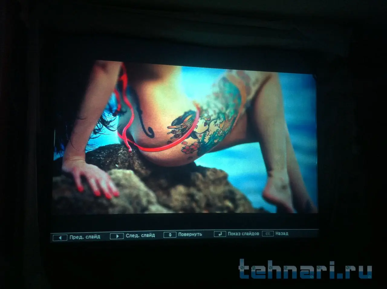

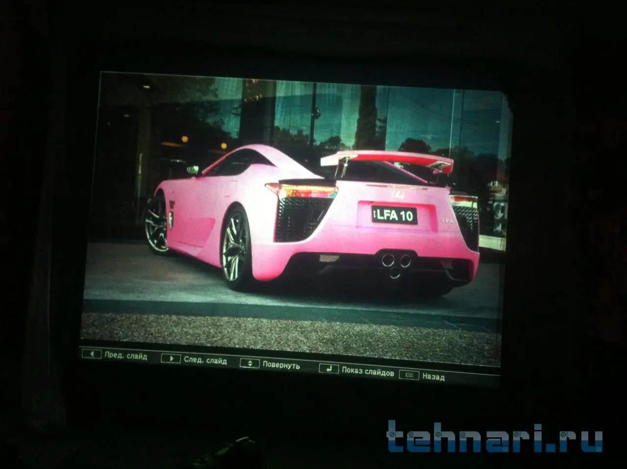

Фотки!!!! Обязательно выложи фотки))))))))DDREDD ты гений)))) сегодня проснулся с мыслями:''ну ладно,сейчас зашлифую и заново уже по норм поверхности покрашу''..подошёл к экрану с вибрационкой в руках и тут захотелось включить проектор.Включил и стало обидно,картинка стала намного лучше чем вчера,уровень чёрного охрененный) уровень белого тоже не плох и даже структура экрана менее заметна.Но всё же придётся переделывать,сам дурак называется)Но экран сам по себе очень крутой,смотрится отлично в интерьере,стильно) Спасибо тебе за простой и очень эффективный рецепт! и то,что выложил его в свободном доступе,после смерти должен попасть в рай))))
