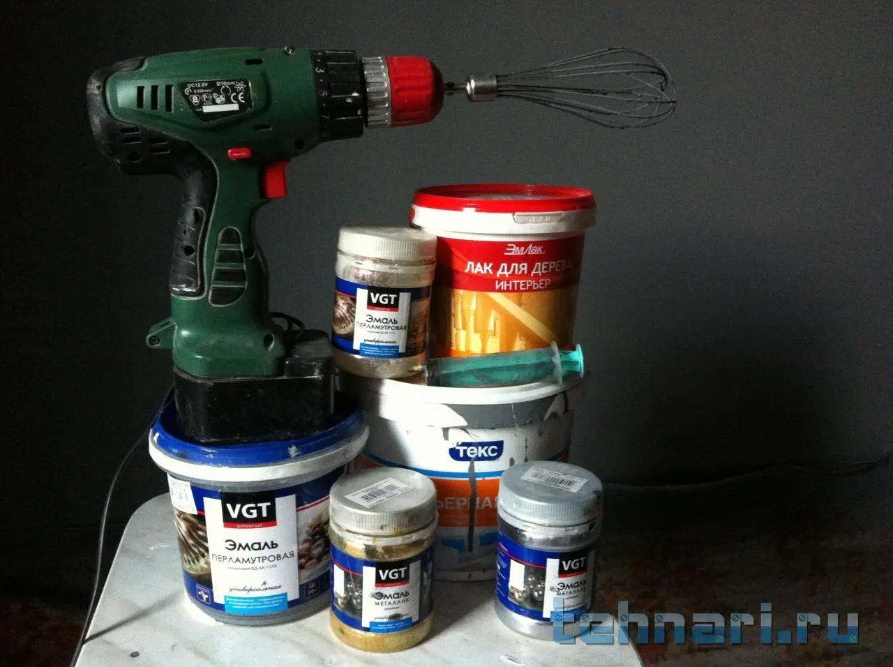

Но смотреть на белом очень тяжело,недавно попробовал и понял,что не важно каким способом,но экран надо красить) Вот состав базы:160 ml интерьерной краски,20 ml металлика vgt,6 ml золота vgt,12 ml чёрный колер...размер экрана 2,5 на 2 м,крашу прямо в комнате зашпаклёванную гипсокартонную стену. IMG_0620.webp

Да,это рецепт ddredda.Какая интерьерная вд краска будет в базе не имеет значения,они все одинаковые) разница может быть незначительная в качестве,но это уже вопросы к малярам) Самые важные компоненты в рецепте от которых не желательно отступать-это продукты vgt(металлик и золото) хотя их можно тоже заменить аналогами,а вот категорически нельзя заменять vgt серебристо-белую и хамелеон.

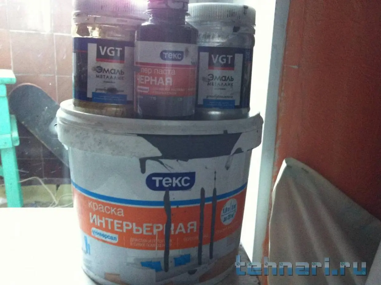

А вот все компоненты и мой способ дозировки с перемешиванием))Очень понравилось мешать миксером именно с помощью ''шурика'',блендором брызги летят,дрель+ специальная насадка(слишком громостко для такого объёма),шприцом удобно дозировать,так что на заметку:fellow:IMG_0621.webp

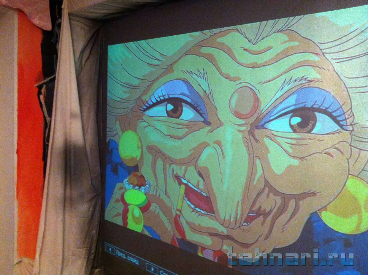

И так начнем с основы экрана, у меня использовался прозрачный рулонный пластик толщина 1,5-2 мм
сильно идет волной по этому использовал деревянную раму жесткости из рейки 5х2 см(хвойная порода
дерева,сильно винтом идет)
При включенном проекторе прикладывал к стене отрезки рейки с листком а4 что бы понять на сколько
измениться размер картинки так как рейка на 5 см приближает экран к проектору(это важно)и видимая
часть картинки проектора должна попасть в внутреннюю границу рамы из дерева (будет накладываться
черная рамка и ее толщина это толщина рейки 2 см)Так определил новый размер будущего экрана..
Далее отрезал рейки по размеру будущего экрана и собрал в раму жесткости(уголки и саморезы
подобрал когда покупал рейки)Жестко закрепил раму к стене с помощью монтажной ленты
(отрезков,согнув в уголок,можно готовые уголки купить)Когда рама зфиксирована жестко к стене(еще
раз сверил при включенном проекторе,размер почти четко совпал..)
Далее к раме жесткости крепил пластиковый лист по периметру(черная рамка укроет эту часть экрана)
Первый косяк это толщина пластика,при таком размере экрана волны не удалось избежать(по этому
нужен легкий но жесткий лист)сотовый поликарбонат хорошо подойдет(но эта мысль пришла уже
позже..увы)
Далее прикупив двухсторонний прозрачный скотч(сильно липнет)наклеил вертикально полосками по
высоте(лучше что бы был маленький зазор между полосами скотча чем в нахлест,где внахлест видно в
дальнейшем..где был зазор нет,1-2мм не страшно)
Теперь самая ответственная часть это крепление плащевки(цвет темный серый).
Снял с стены полученную конструкцию(рама с пластиком и скотчем)и положил на пол..
Плащевку предворительно прогладил утюгом(потом складки не разгладить,гладим качественно)
Наложив плащевку(ткань) на раму лежащую на полу, аккуратно сложил ее попалам,за тем по одной
полоске скотча на пластике снимал защитную бумагу,затем накладывая путем (наплыва)ткани на липкий
скотч разглаживая закрепил ткань, начинал с серидины экрана..И так далее по одной полоске скотча
аккуратно закрепил всю ткань(плащевку)И еще все тщательно разгладил(мелкие пузырьки и мелкие
складки отлично убрались,иногда прокалывал иглой ткань чтобы выгнать воздух из под ткани)
Закрепил экран к стене(фотки есть в ветке и можно посмотреть как показывал экран перед дальнейшей
покраской..В принципе можно было и оставить как есть..Но яркости и интенсивности цвета маловато
было)На обрезках плащевки пробывал разные варианты смесей..
Окончательный вариант смеси такой(1000ml вода фильтрованная добавил чернила принтерные по 1ml но
Cian(голубой чуть меньше)Перемешал миксером получилась слегка потемневшая вода но прозрачная на
свет(цвет серо бежевый)Затем добавил 100ml VGT белая перламутровая и снова перемешал
миксером,затем добавил 100ml гуашь серебристая(завод Луч) и снова перемешал миксером,затем добавил
80ml Basa(D) так же перемешал,при перемешивании миксером далее добавил мерной ложкой 30ml порошок
обойного клея KLEO ...Смесь при перемешивании заметно густеет и через минут 10 готова(на вид как
кисель или кефир...)
Наложил на плащевку мелко ячеистый тють(сетка)ячейки сетки прямоугольной формы так длинная сторона
ячейки по высоте экрана..Крепил тюль на скрепки цветные(что бы можно быстро снять тюль)
Еще раз миксеров размешал смесь перед нанесением(можно пропустить через фильтр,удалив комочки если
есть)
От середины экрана нанес валиком с мелким ворсом смесь прямо на тюль наложенную на экран,тщательно
прокраширая строго вертикально и сверху вниз,так тюль практически прелип к экрану с
плащевкой..Через 15-20минут открепил все скрепки которыми крепил тюль,затем от лелого края плавно
отходя назад с тюлем в руках снял тюль с экрана(важно не останавливаться когда снимаете тюль иначе
будет как полоса типо подтек)
Сушил сутки так как смесь долго сохнет..После первого слоя смеси получил хороший прирост
яркости..Далее уже по желанию если нужно по ярче то наносим еще слой и так далее..Но экран при
этом остается довольно темный на вид..Весь процесс можно было упростить но это Ваше решение..
Разжевал как мог...

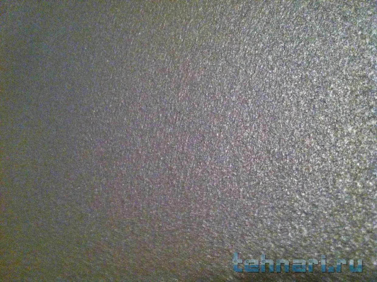

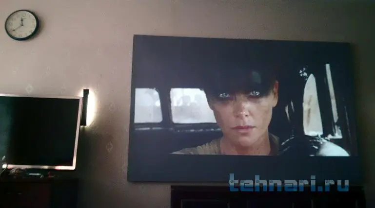

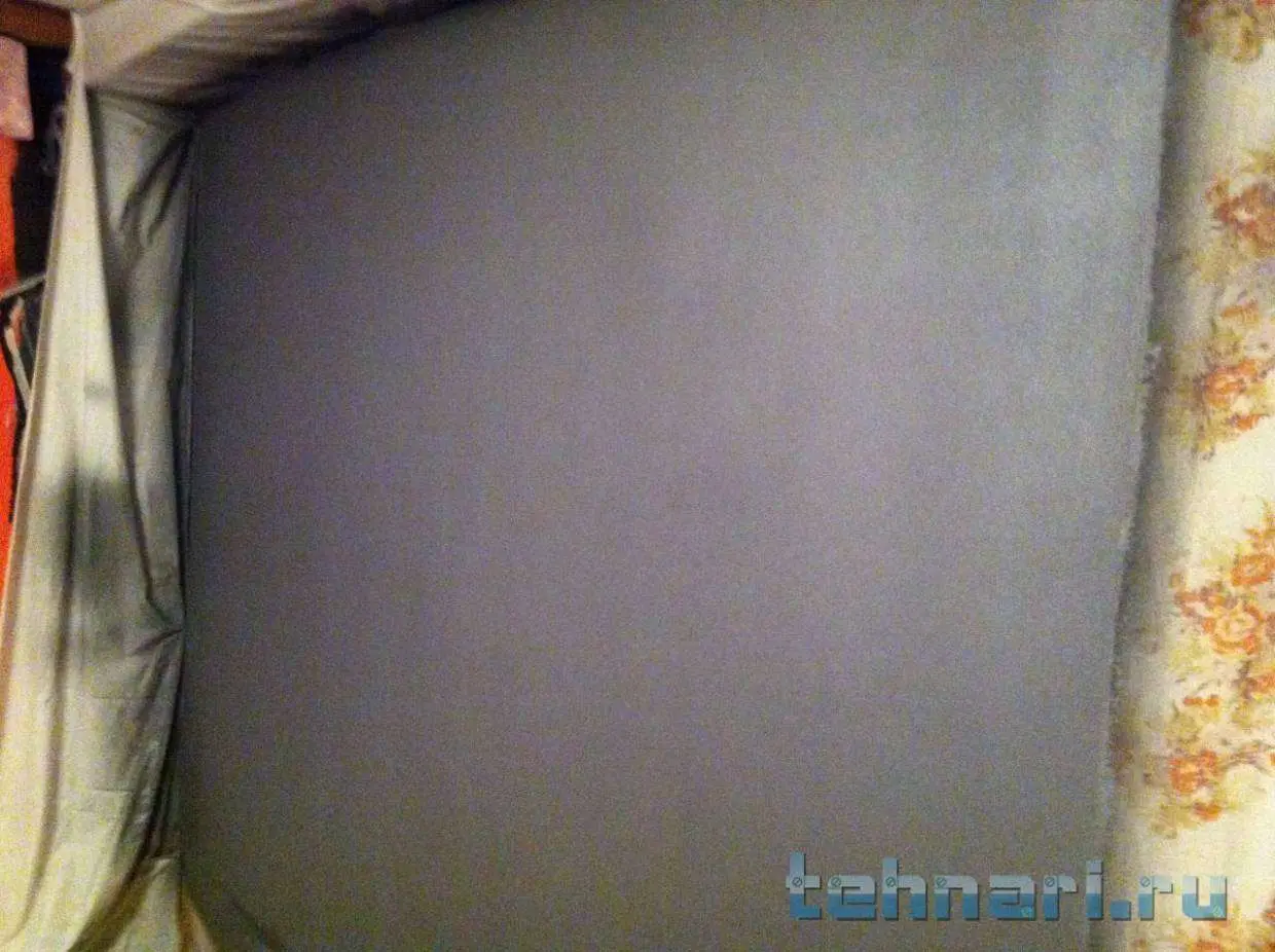

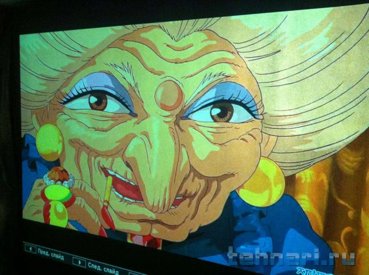

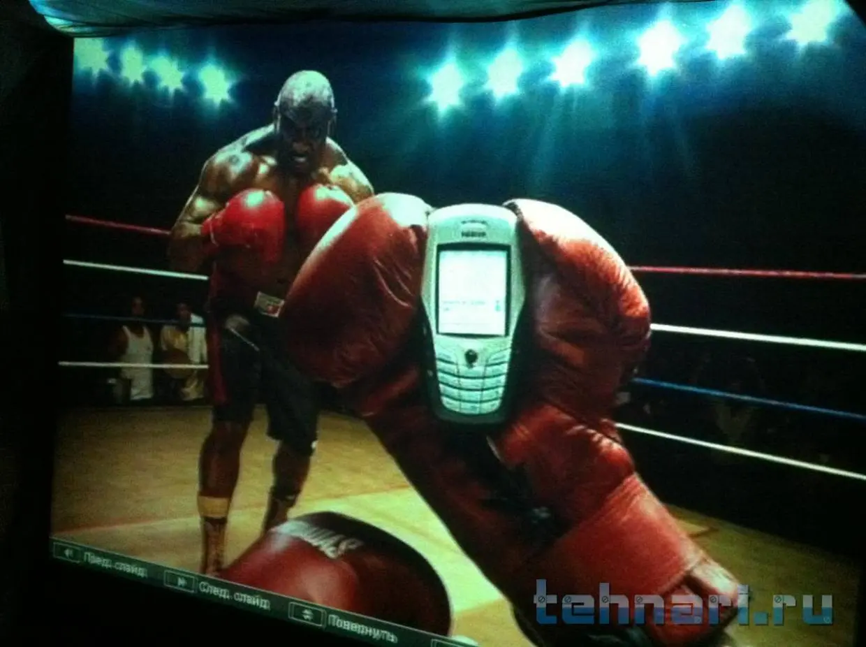

Ну что ж первый отражающий слой напылил,вот отчёт)Проекция при выключенном и включённом свете.Люстра светит прямо на экран.IMG_0622.webp
Ну что ж первый отражающий слой напылил,вот отчёт)Проекция при выключенном и включённом свете.Люстра светит прямо на экран.Посмотреть вложение 260240
БЛИИН!!! КЛААААССССС!))))) НАДО ДЕЛАТЬ СРОООЧНО!)))))) Отлично получается!!!! По фото наверно не сравнить с живым просмотрим! Каковы ваши ощущения???:apl:

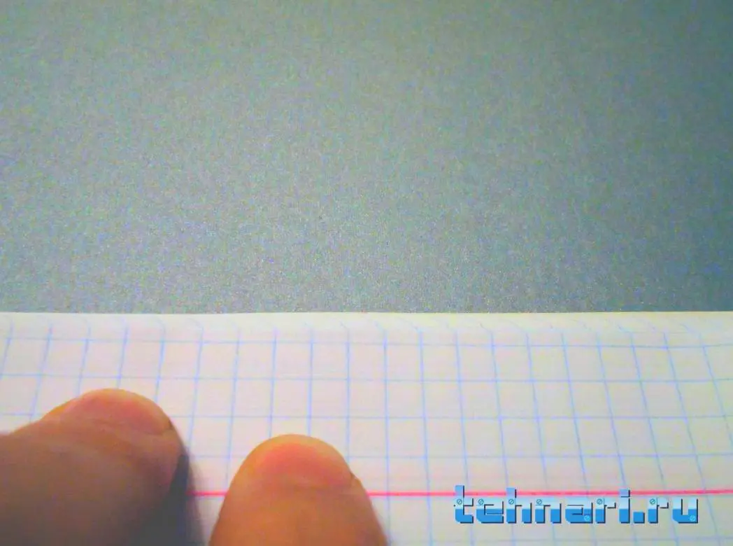

Думаю насадку меньше надо ..должно быть почти однородное напыление,на фото выглядит как горошины ,хотя после нескольких слоёв более сглаженная будет не точками..Повторно лучше красить на следующий день (дайте как следует краске схватиться,спешить тут не стоит)Кстате фактура выглядит грубой(как корка апельсина)Не знаю как в живую но по фоткам именно так выглядит,но равномерность свечения по плю экрана вроде бы внорме,видимо другой лак дал эффект более матовой поверхности..
Нормальные ощущения пока что) Есть конечно некоторые дефекты самой плоскости,но это я не совсем удачно гипрок подготовил,но это уже не важно).Поделюсь ощущениями после 3-4 слоя=)
На счёт насадки согласен,но её нет как собственно и денег на приобретение.Поэтому крашу дюзой 2.0 =) На счёт рельефа,делал его специально,так как ddredd говорил про то,что плоскость не должна быть идеально ровной,нужна шагрень,решил первые два слоя покрасить валиком с крупным ворсом,что бы получить рельефное основание,а потом уже по рецепту пуликом пройти.
Макро фотки лучше с каким-то предметом наложенным на поверхность там манетка или карандаш..И белый листик рядом,так более понятно качество покрытия..Но все равно здорово что люди пытаются что то делать сами(тут есть много причин)Но все эксперименты восхищают,и главное Вы делаете под собственный вкус и цвет это тоже важно..Дерзайте!!!
