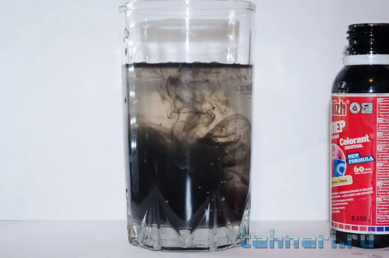

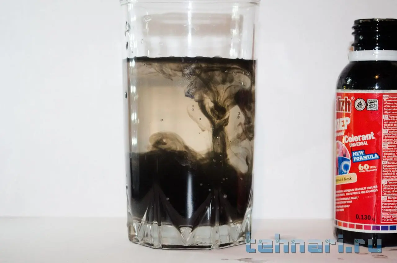

Можете сделать фото разбавленного колера чтобы понимать какого цвета концентрат!!!
Вот сегодня сфоткал
Спасибо DDREDD!!! Но честно я не вижу какой оттенок!!! Больше в синий наверно!

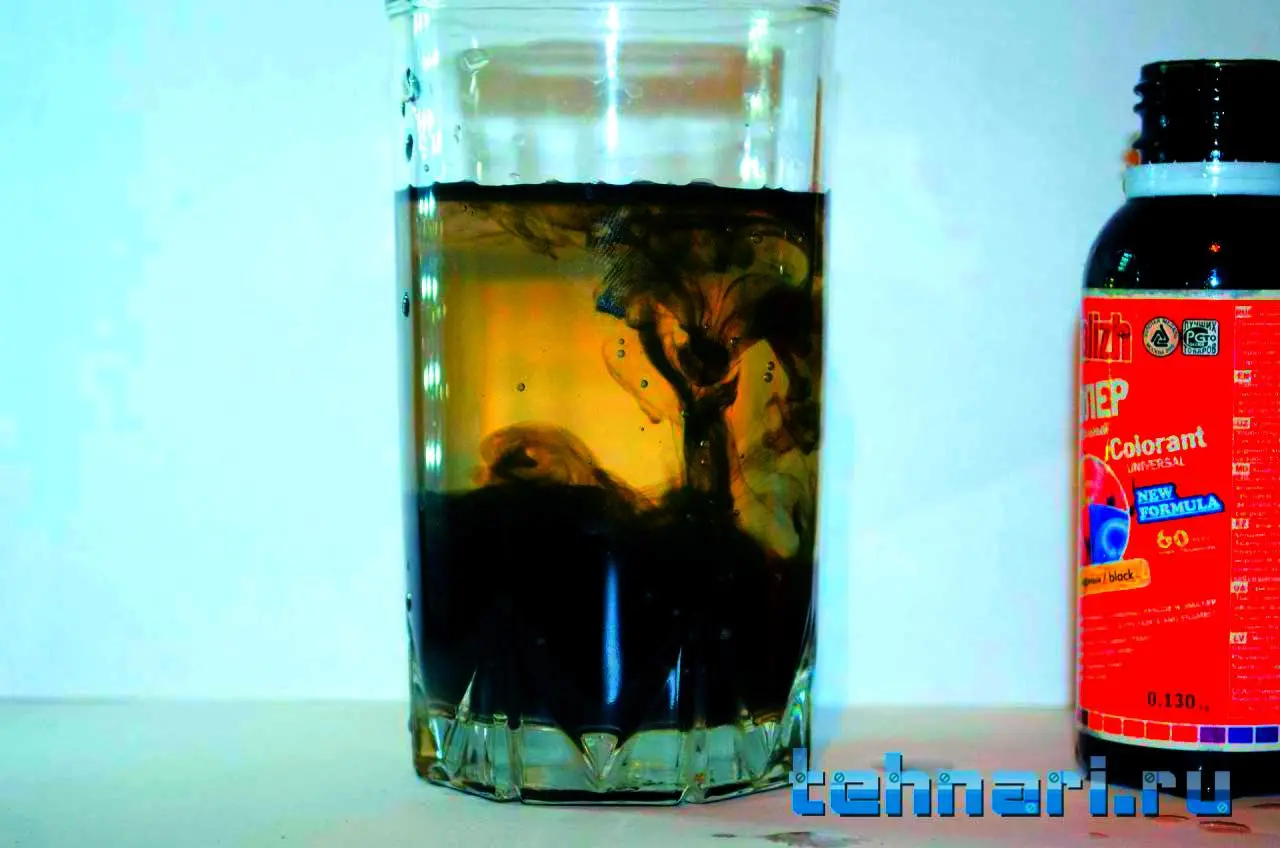

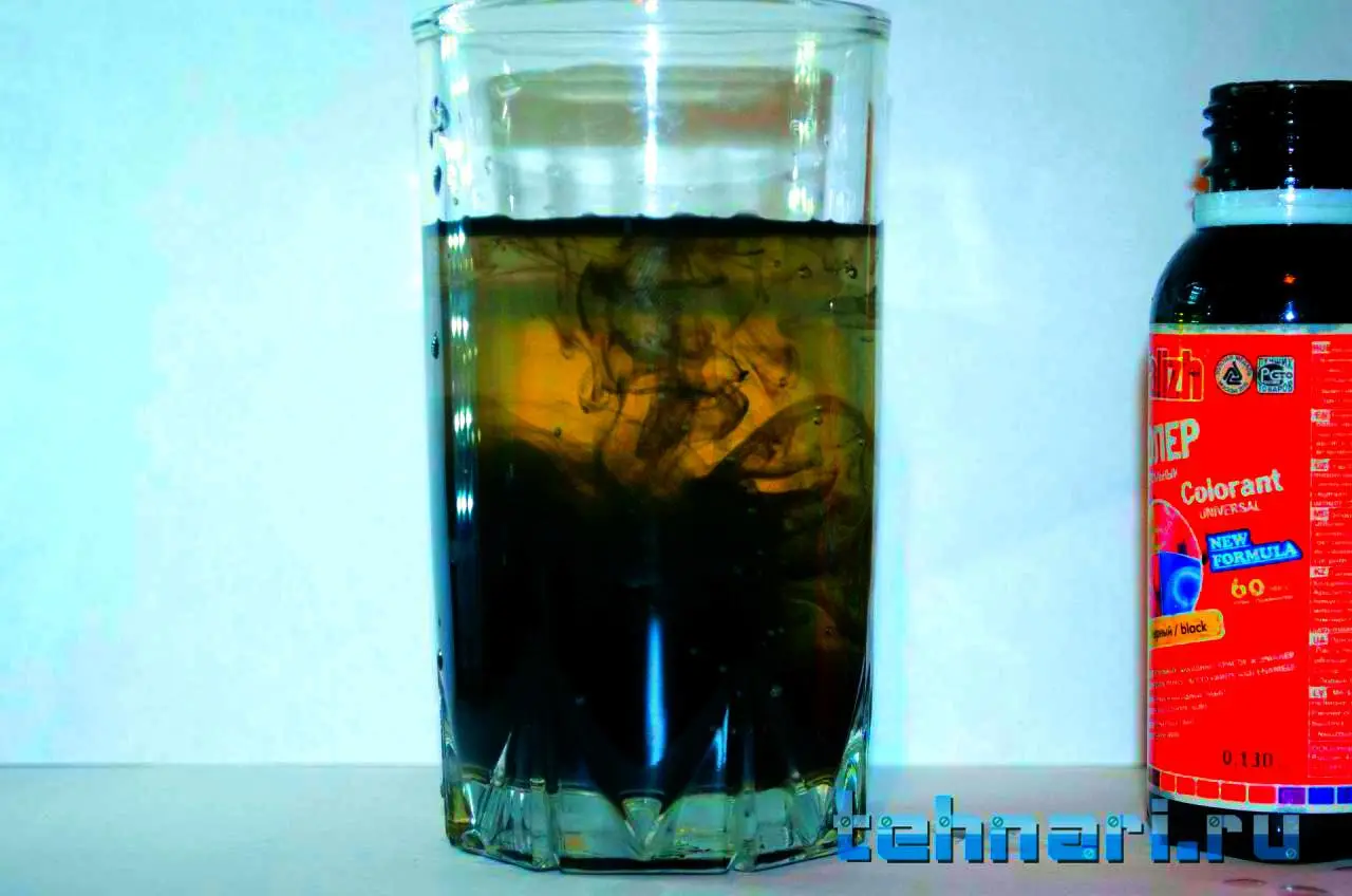

dinoo может это Вам что то скажет? Фото DDREDDa (восстановлен баланс белого и усилена насыщенность цвета..) Думаю колер темно желтого цвета...Хамелеон так же добавляет красного,и еще же золото..Поэтому цвета теплые...А у меня слегка в зелень все же смещен цвет..
Внизу стакана хорошо видно что он тёмно синий...
