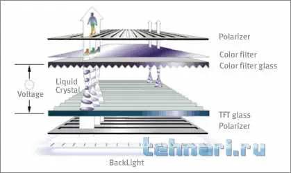

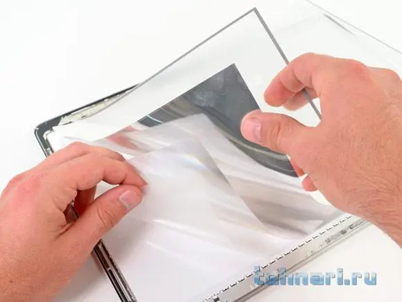

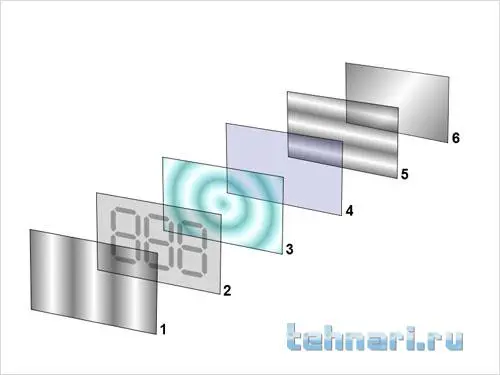

DDREDD если бы все было именно так то в мониторах не куча разных слоёв было а была просто матовая плёнка(с шагренью..) Но ведь слоёв там много и Вы видели или эту груду пленок..
И что я не правильно понимаю?

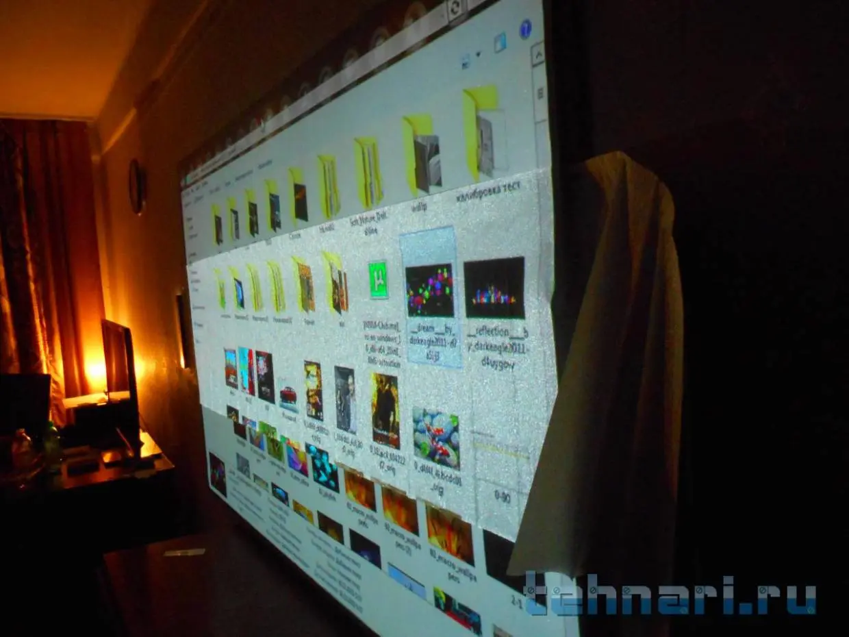

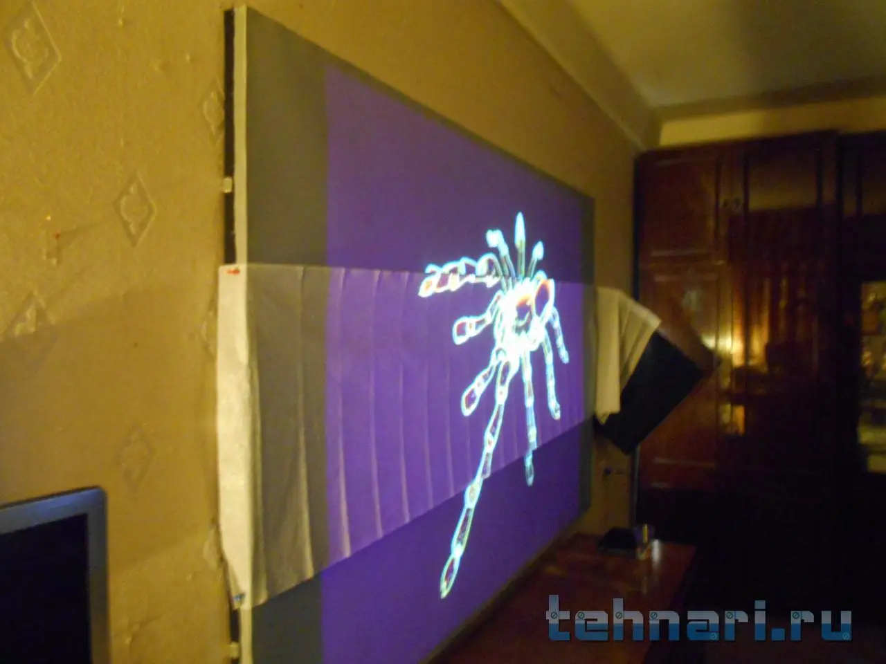

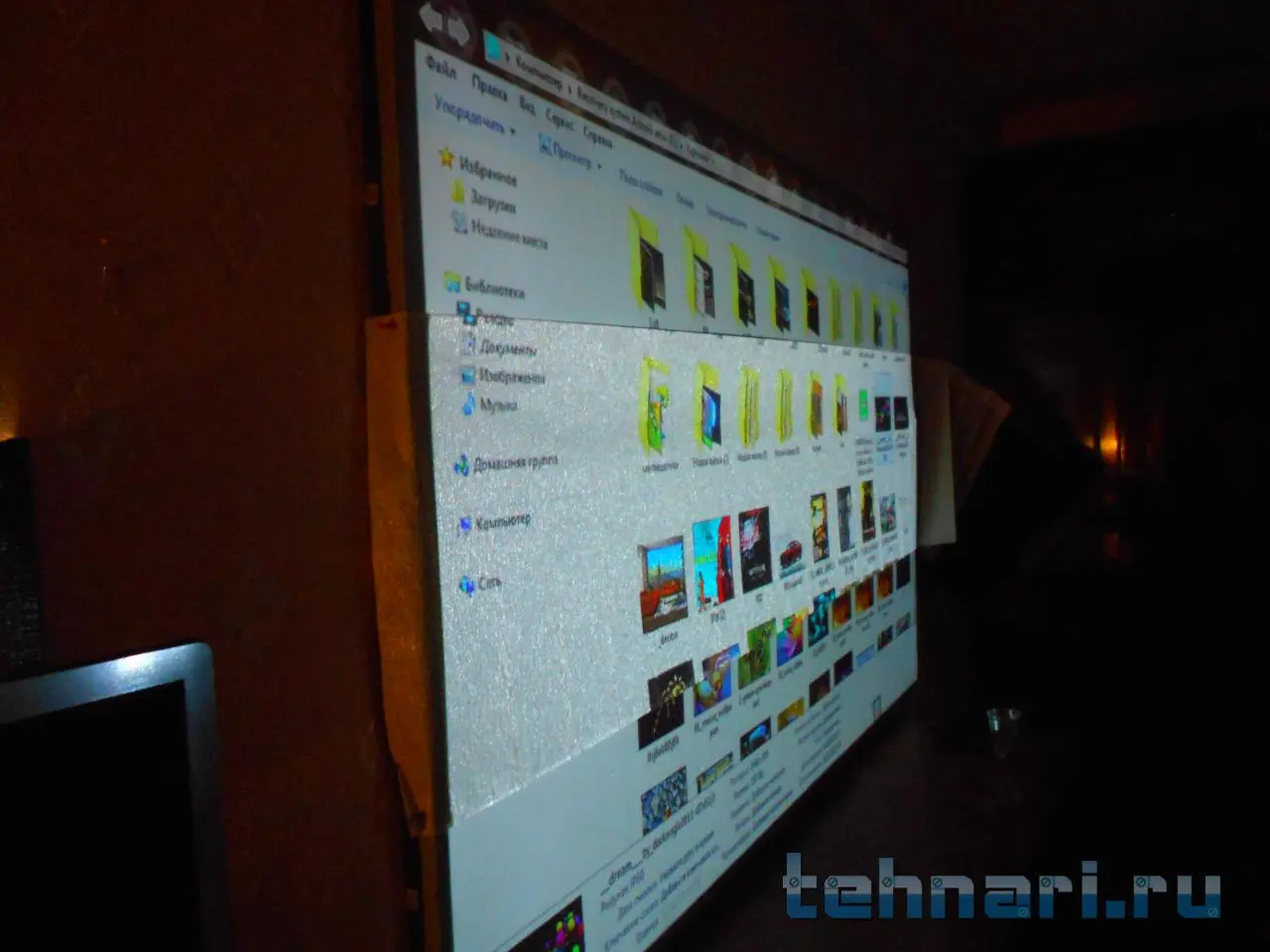

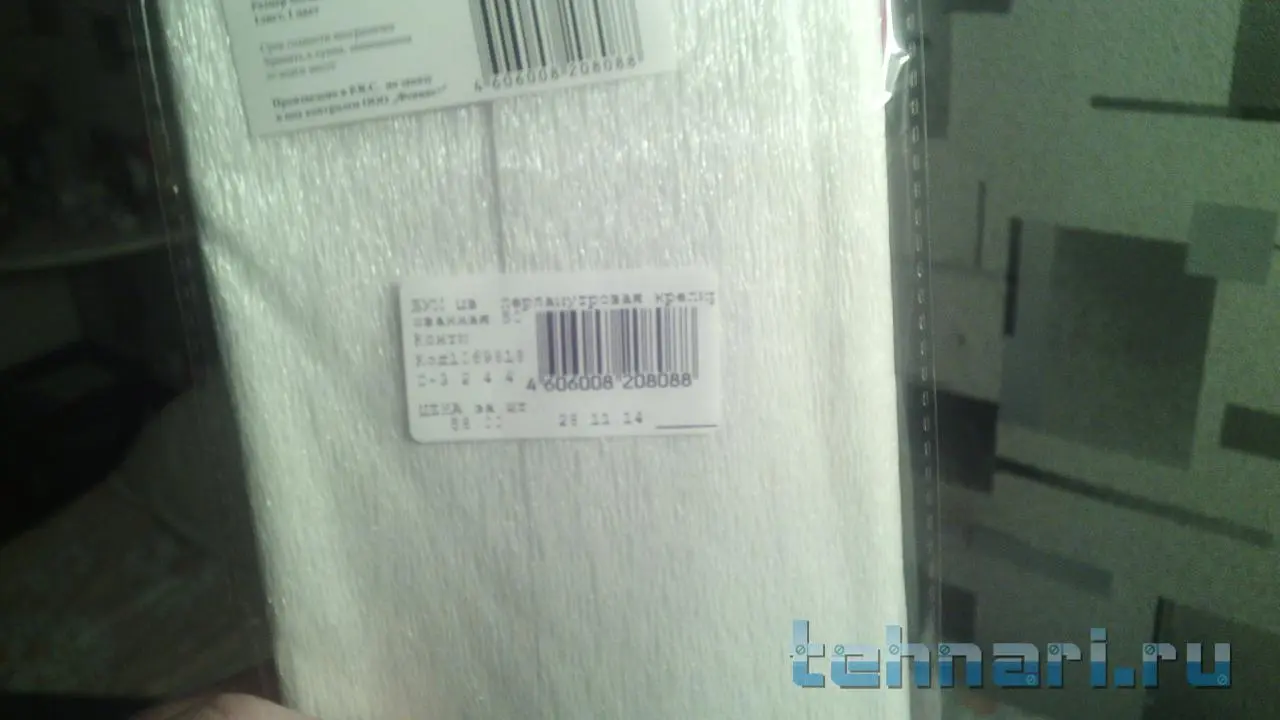

На пробу купил полу прозрачную текстурированную бумагу 1 черный 2 перламутровый..При просмотре на против яркость сильно меньше чем на экране но под углом яркость очень сильно поднялась..Это так пока мысли вслух..Фактура слишком крупная аж в глазах рябит..
Груда пленок в мониторе распределяет свет от ламп/светодиодов которые светят в торец матрицы, там и условия и задачи другие.
Не надо путать мягкое с теплым.

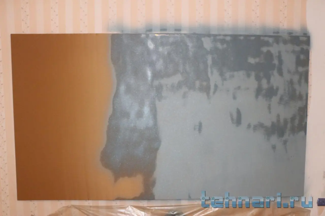

Прямо с языка снял)))Сегодня попробовал супер аккуратно покрасить образец своим чудо пуликом''пылесосным''=) и пришёл к окончательному выводу:красить им можно,но только заборы!.Поэтому всем желающим повторить экран ddredda-красьте только пневматикой!!!! иначе получите нечто подобное,но с неравномерностью и горячим пятном.Уж поверьте моим словам ''на слово''=)
C одной стороны жалею,что продал свой пневматический с компрессором,но там ресивер был всего на 6 литров,поэтому всё равно бы не получилось нормально такую площадь задуть.Теперь буду копить на как минимум 25-ти литровый и hvlp пулик.

Вчера заметил интересный момент..Бумага(что купил вчера) имеет высокий рельеф и фронтально яркость по сравнению с экраном просела(хотя белая с перламутром) Но чем больше был угол под которым смотрел яркость сильно увеличивалась..Сама бумага покрыта отражающей краской..И сравнивая яркость под углом и взгляд снизу(яркость сильно различалась) Вывод рельеф должен быть с толщину нити(иначе сильное падение яркости при прямом просмотре..)И есть разница по горизонтали и вертикали.Продолжу поиск подходящей ткани..
DDREDD я уважаю Ваше мнение и Вы на самом деле помогаете разобраться..Но есть способ уменьшить рассеивание по вертикали(потолок и пол) а под углом получить яркость примерно равную фронтальной проекции.. Это скажется на более ровном распределении яркости по полотну(не будет горячего пятна) Хотя яркость экрана можно получить высокую..Меня смущает другое(если сильно поднять яркость экрана то уровень черного зрительно падает..экран светлый будет)

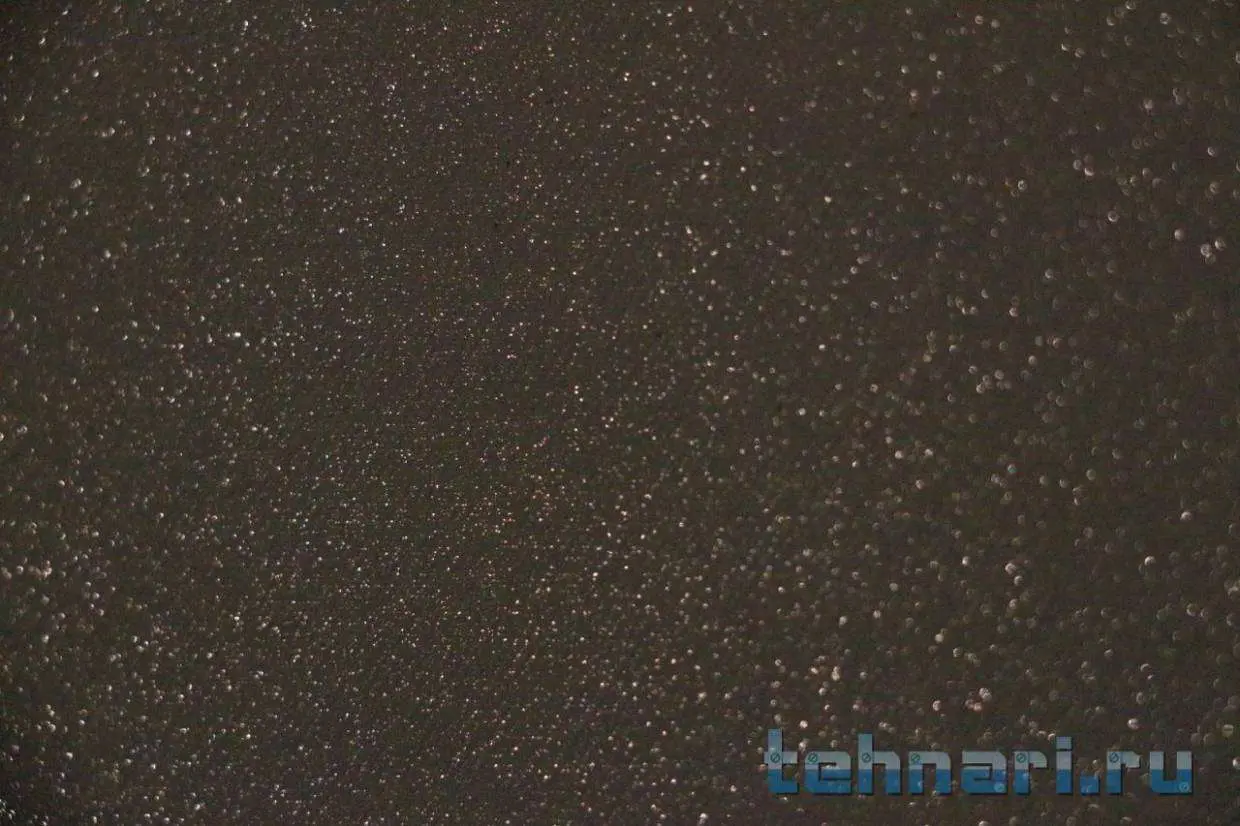

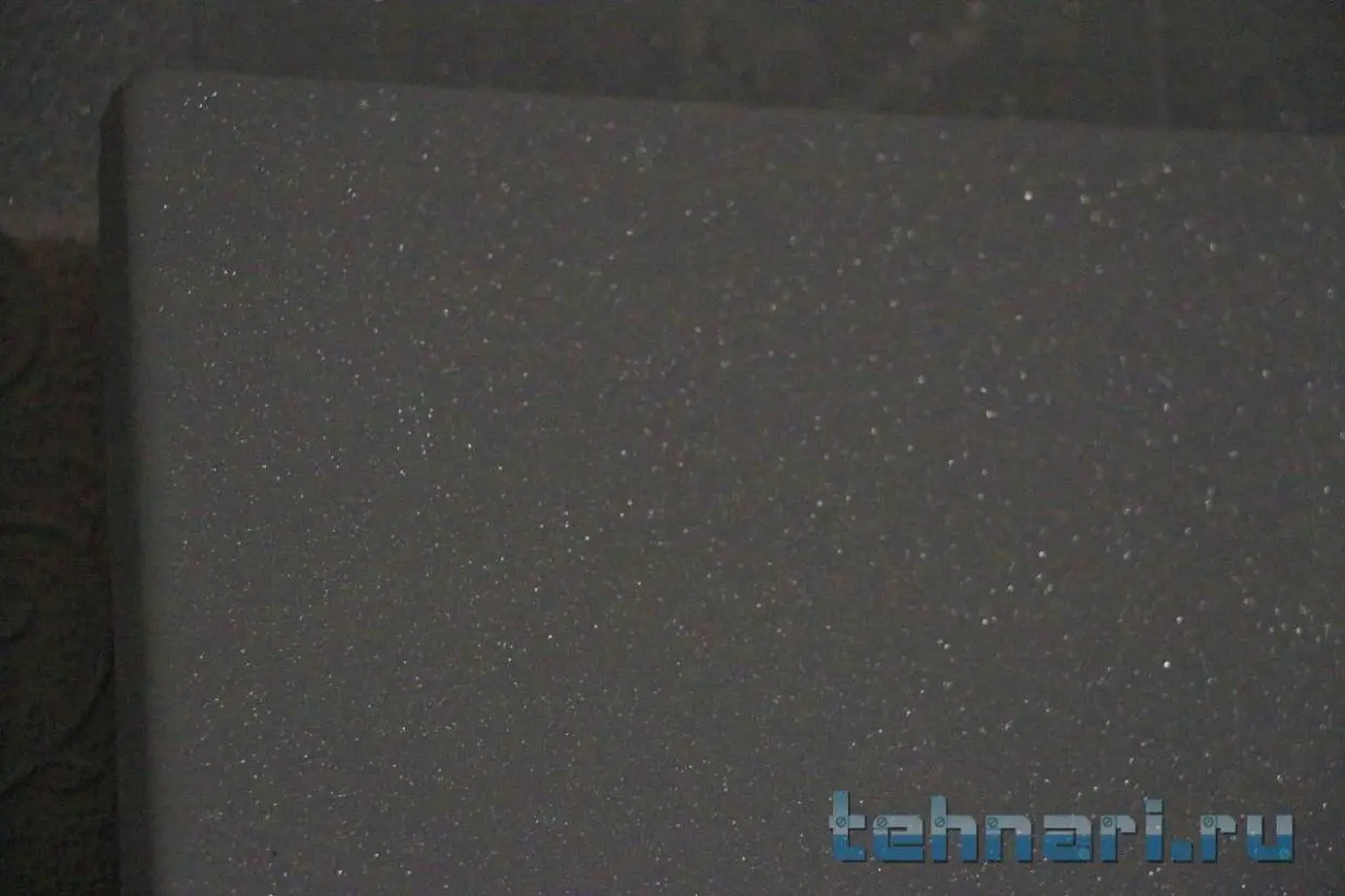

Хочу добавить что плетение у плащевки(основной экран) рассмотреть могу только в линзу(на столько мелкое) Выглядит как плотная сетка,нити под углом 45 градусов..Частички краски как не странно повторяют рельеф ткани..То есть нужно найти ткань где поверхность будет напоминать нити лежащие по высоте экрана и плотно прилегающие друг к другу..Жена уверяет что вариантов тканей море..(но пока на столько мелкое плетение не попадалось..Похожие на джинсу есть..но это все не то..)tehno015

Уважаемый DDREDD, подскажите, собираюсь красить 2 раз экран пульвелизатором (первый раз испортил). 1.Надо ли внести изменения в ваш рецепт? 2.Какого цвета должен получится базовый слой?
3.Не надо ли изменить пропорции по бронзе в базовом слое и может добавить в отражающий??
В прошлый раз у меня цвет базового слоя получился цвет темной морской волны- из-за колера VGT Чёрный антрацит. Брал колер ТЕКС Чёрный-он серый.
Прошлый эксперимент прилагаю...
