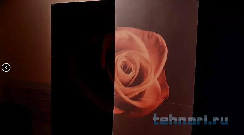

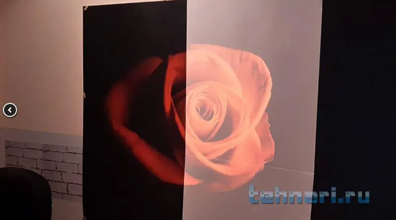

На видео видно сильное падение яркости,горячее пятно сто процентов есть. Матовые плёнки имеют глянец..Ограничена высота рулона ,цена,и подобные экраны делали уже многие ..Вопрос какая картинка Вас устроит(на половой тряпке тоже показывать будет..) Красить экран оптимально но иметь прямые руки..

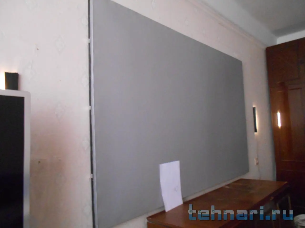

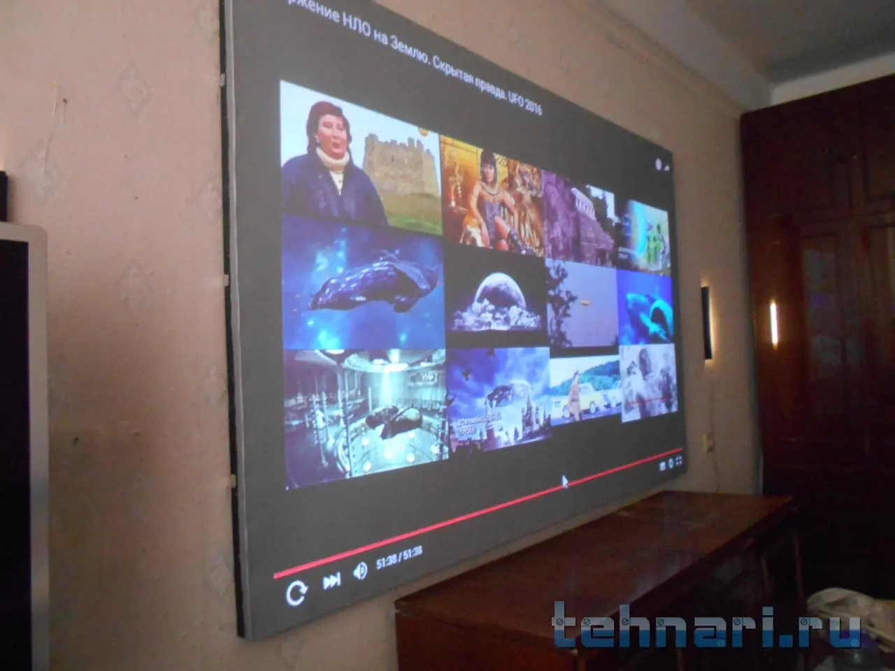

Ночью нанес сильно отражающую смесь ,проверить максимум возможного(от ME2) ,зернистость картинки не пугает я знаю что с этим делать..Но парни ,уровень чёрного не упал а выровнялась шкала серого..теперь чётко калибруется..Экран не стал на много светлее,но очень поднялась яркость..

Падение яркости -наглядно..?
Нет, не наглядно, по фото судить не стоит и вторая Вами отфотошопленая картинка вообще ни о чём не говорит

И для моих 400 честных люмен экран очень достойно тянет картинку..фотик жаль г..В живую интереснее выглядит..Сам проектор после ремонта не в режиме работает..Но от регулировал как смог..Максимальное энерго сбежерение..

Последний вариант нанесенного слоя..
Вода 1000ml
Mixol ME2 -5ml(цена 100 руб.)
Mixol 25(белый)-4ml(цена 100 руб.)
Чернила для принтера(magenta)-0.2ml(цена?)
Краска (золото)OLKI-15ml(цена за тюбик 125 руб)
Клей обойный прозрачный для тканевых обоев флизелиновые..(KLEO Франция)-60ml порошок(добавил при перемешивании миксером..)цена?
Красил через тюль(мелкая ячейка ,Турция-70 руб за метр погонный 3 метра ширина)
Слой(сильно поднимает яркость,большая зернистость,черный хорошо)
