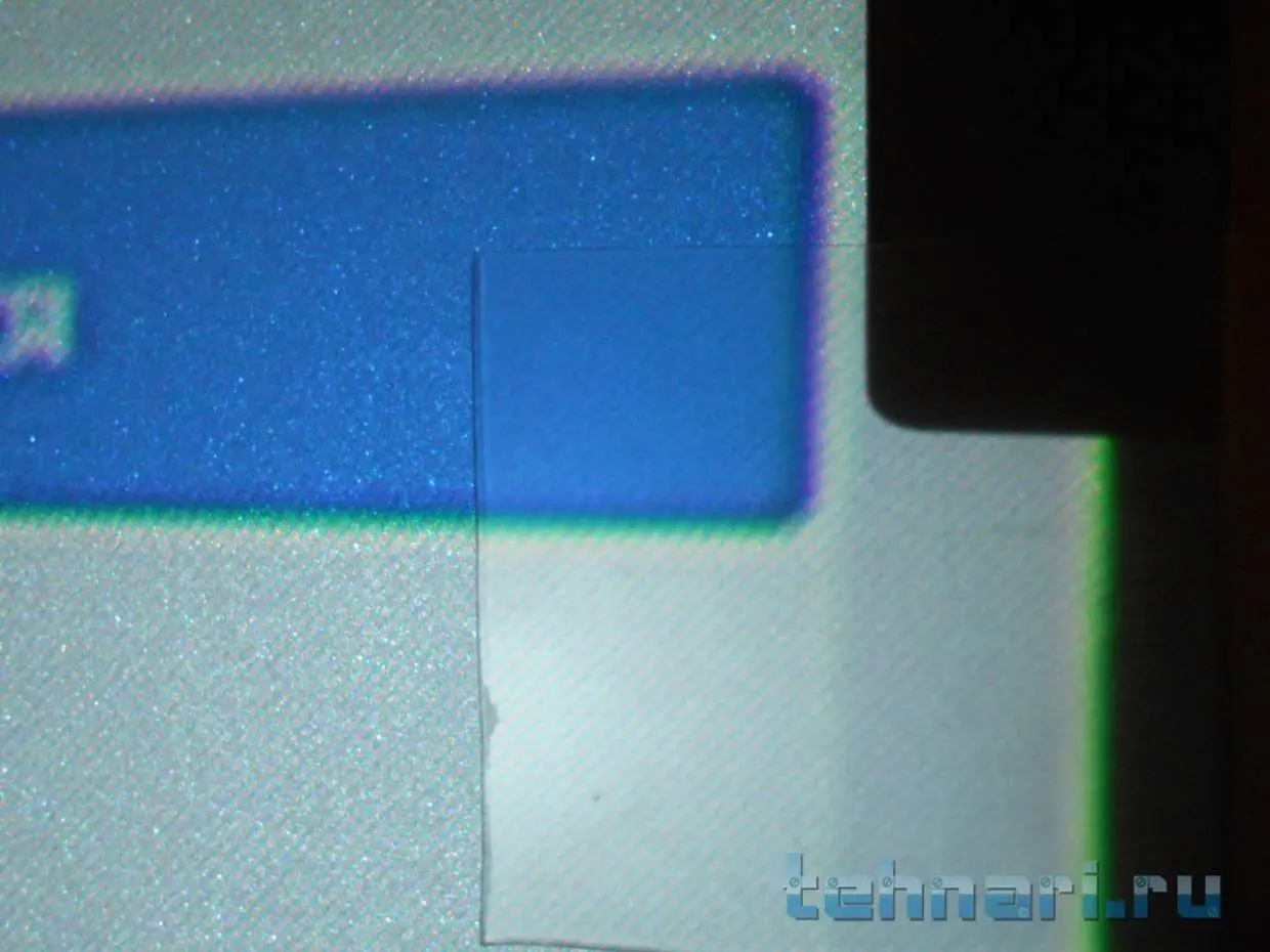

Цвет экрана это и белый в картине и чёрный одновременно..И если поверхность тёмная но белый выглядит с серым оттенком..На маломощных проекторах именно так будет..По этой причине либо светлее экран делать либо горячее пятно (пятно будет в любом случае вопрос на сколько это бросается в глаза..) С зернистость справляется Rustoleum matte finish(мороз) зерна не видно вообще,но на мой взгляд картинка более мягкая получается(фокус не теряется но как то по-другому выглядит..Я не знаю лучше или хуже..) Но на сто процентов не матирует..Только зерна не видно(это плюс) Самый большой для меня минус это жудкий запах(родня убьет точно..)покрывать не дома..

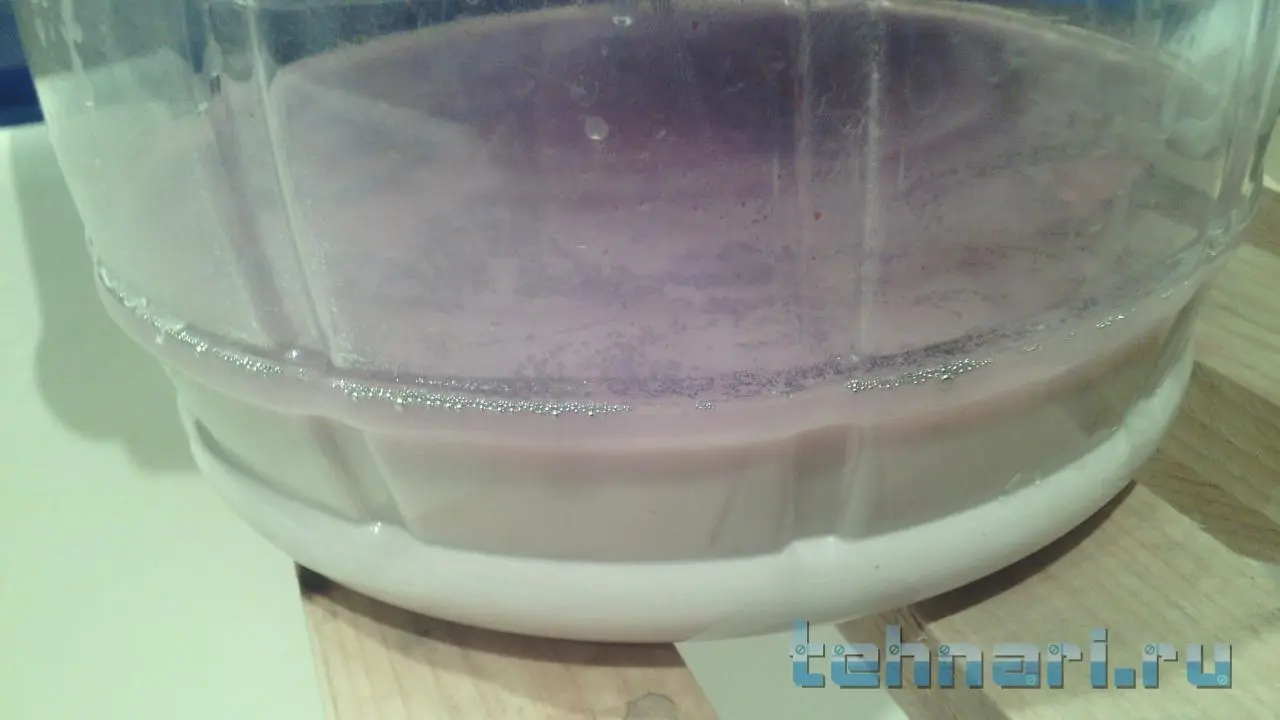

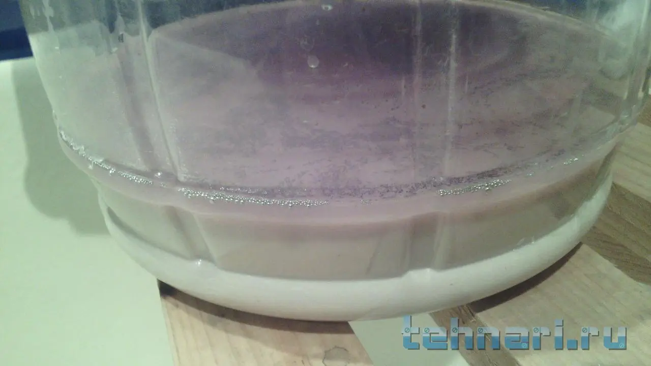

Парни хочу сказать про краски..Заметил что у некоторых металлик красок есть недостаток (проверить можно если развести сильно водой и дать отстояться..На поверхность всплывает какое-то вещество по виду как ртуть или хром,очень сильно блестит..)Такую краску не советую..У DECART и OLKI есть подобный диффект..Размещать такие краски не возможно всплывает блестящая пленочка..При этом часть частиц оседает..Вот такой у красок глюк..

Вот на фото видна блестящая пленка о которой выше писал...

voldemar72664 вот так выглядит разница после Rustoleum matte finish..

DECIDE в целом лучше..Размыливания нет..Только немного фокусировку подкрутить..
