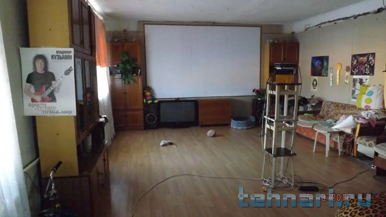

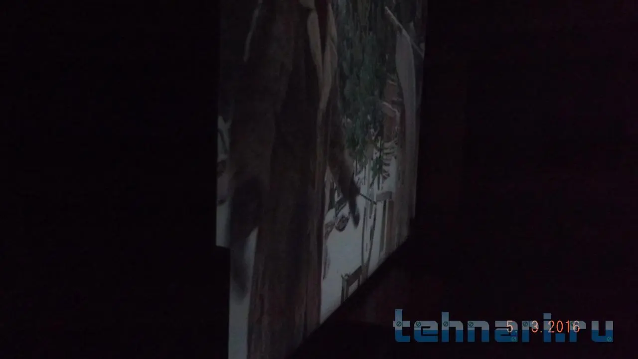

Вот пример не 16:9, правда без вспышки качество ни ахти. :-( Да и канал первый попавшийся, не стал ждать рекламу или выбирать какой то с лучшей картинкой.
И угол обзора классный, вот яркость меня не особо радует, хоть и перофол лежит под тканью. А со слабым проектором, выше задницы не подпрыгнешь, по этому его тоже буду менять или дорабатывать.

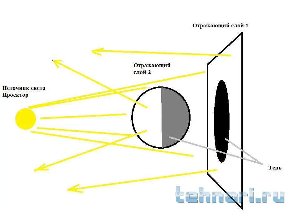

Проектор так устроен что любой луч проектора приходит к экрану не под углом 90 градусов..И если отражающие слои разделены между собой прозрачным слоем то один слой обязательно создает тень для более нижнего отражающего (и вот для этого слоя выглядит черным и этот черный виден глазом..) Это такая иллюзия..там нет черного вообще..
Черный это не цвет а поглощение цвета...Любая тонировочная пленка снизит яркость и все..Должен быть эффект присутствия черного...

эм... Вы точно уверены что это не 16:9, ну может 16:10?, на вид так явно широкоформатная картинка.
Какой у Вас проектор ?
Мне не очень нравится формат 16:9, но на своем экране я могу смотреть любой формат и это для меня главное.

Проектор UNIC 40+ Вот мой экран.
Если Вам действительно нравится вся идея c проекцией картинки, рекомендую задуматься над приобретением хорошего проектора 720p, 1080p, на лампе(если скоро не будут делать нормальные led, хотя кажется уже есть, хотяб люменов 1500-2000) может даже Вам и не придется сильно модернизировать экран. Попробуйте ткань шёлк, я так понимаю Вам углы обзора нужны не большие.
Мой экран и белая стена 180 градусов выдают, а толку то, кстати картинка на стене лучше, хотя экран и стоил 200$
DDREDD мои мысли верны? Это все отражающие слои...

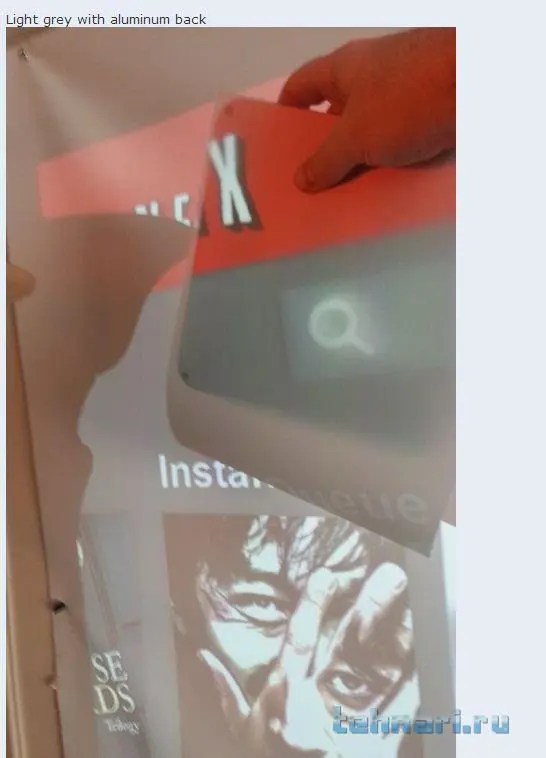

Думаю парни экран из пленок это только вопрос размеров...И что бы не убить яркость, пленки в той или иной степени отражающие..Нет черных пленок там..(На фото ранние работы Robert Hart) это потом он добавил тонировочный слой(для черноты экрана) и мощность проектора(для такого экрана) возросла..(Потребуется яркий проектор 1500-2000 Lumen)

Я уже писал, что это проектор временный, он мне обошелся в 49$ с 2мя очками и кучей проводов и флешками. Я себе уже выбрал с 3200 люм. Просто столько всего и сразу. :-(

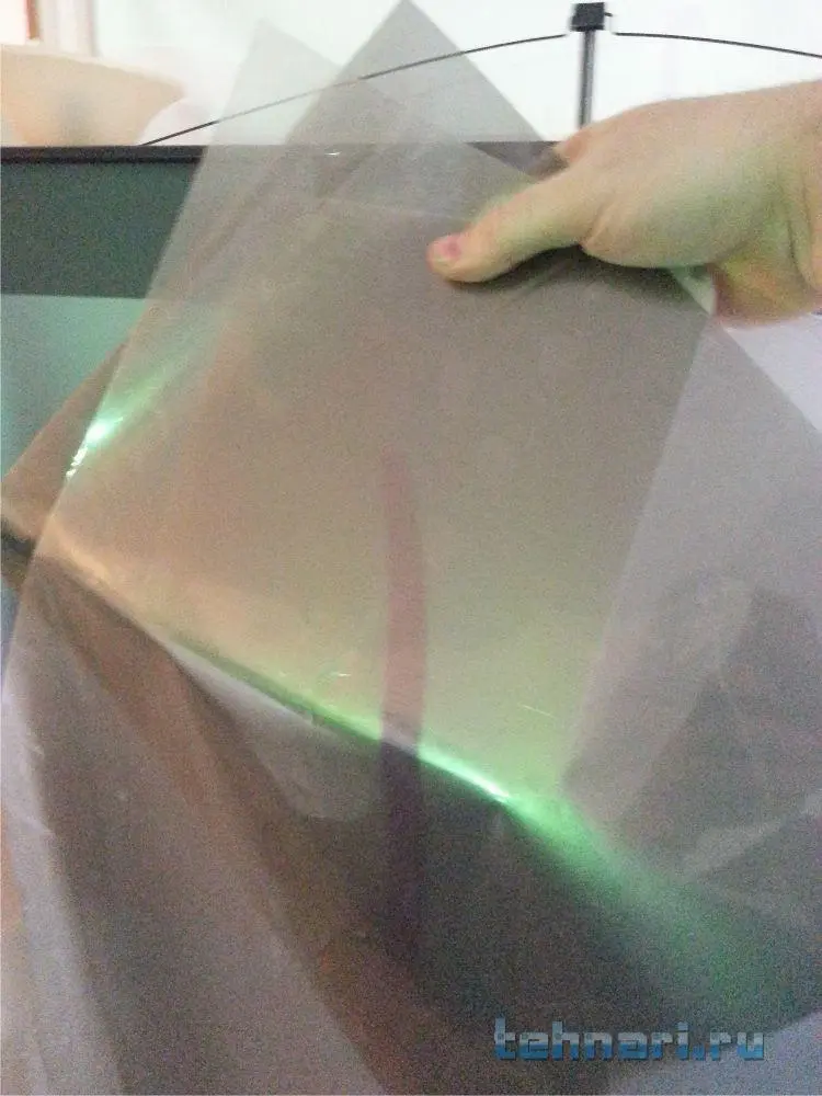

Вот такого типа прозрачные пленки...Применяют для окон..Как одностороннего видения..
    59.2 KB · Просмотры: 179
Вот он добавил темную пленку..Смотрите на сколько просела общая яркость..
